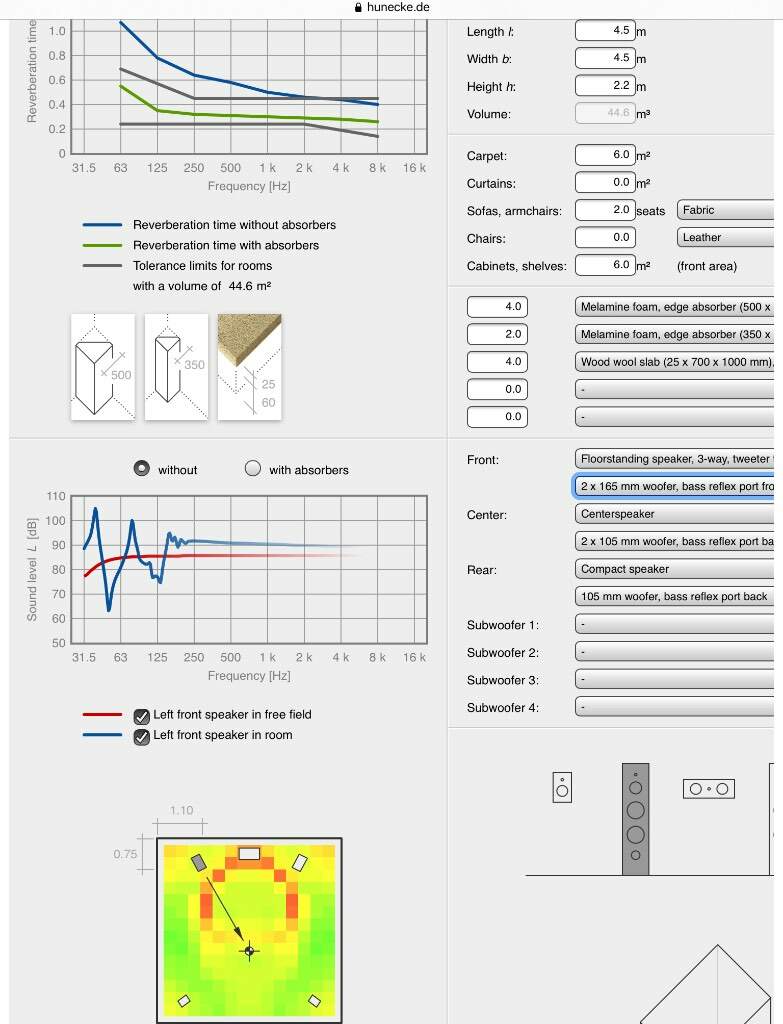

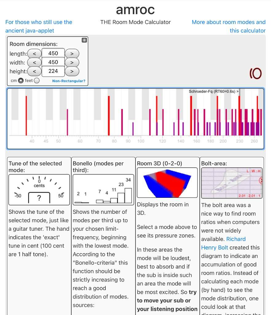

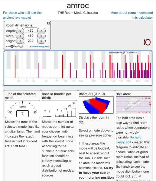

Il problema è che dovrei inserirli nella mia tana da musica che misura 4,50X4,50 con un’altezza di m.2,24.
Ho già comunque previsto un idoneo trattamento acustico che farò effettuare da un professionista.
Secondo voi potrerbbero suonare in tale ambiente?
Attualmente ho delle Opera Callas Diva 2018 pilotate da un finale Pass 250.5 che non sfigurano, anzi. Ci sono alcuni buchi di frequenze basse che prevedo di sistemare con il trattamento acustico e/o il riposizionamento in ambiente dei diffusori e del punto d’ascolto. Le Stradivari però sono un’altra cosa…. Voi cosa ne pensate?

P.S.: nel caso dell'opener potrebbe impensierire un po' la pianta quadrata ma, in caso di eventuale perniciosità di alcuni modi che petrebbero iinfastidire in gamma bassa, una drc od altro sistema un po' piu faticoso, gli risolverebbe ed avrebbe il piacere di ascoltare in gamma intera, cosa che, con diffusori da proporzionalisti, sarebbe impossibile.

A prescindere dalla pianta quadrata, che comunque genera problemi, mi sto chiedendo se in un piccolo ambiente il diffusore grande non ci va a prescindere, o non ci va perché scende troppo di frequenza, e poi un padellone da 38 è sconsigliabile o, anche qui, è in funzione della frequenza che emette?
infine in un piccolo ambiente si può riprodurre un buon sondstage anche con grandi diffusori?
