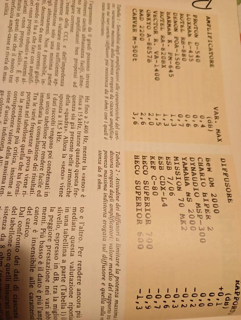

bic196060 Inviato 30 Ottobre 2023 Condividi Inviato 30 Ottobre 2023 Sto ascoltando da qualche giorno questi diffusori, e li ritengo veramente molto validi. Li sto pilotando con finali a valvole di potenza media (CJ MV50, Beard P35) senza problemi in un ambiente ampio. Mi chiedevo se qualcuno fosse così gentile da scannerizzare la prova delle MSP300 che dovrebbe essere su AR n47. La MSP300 differisce dalla MSP400 per un woofer di dimensioni minori ed un mobile/litraggio inferiori, ma per il resto paiono identiche. Link al commento https://melius.club/topic/16671-dynaudio-msp-400-vintage-in-salsa-danese/page/2/#findComment-1001353 Condividi su altri siti Altre opzioni di condivisione...

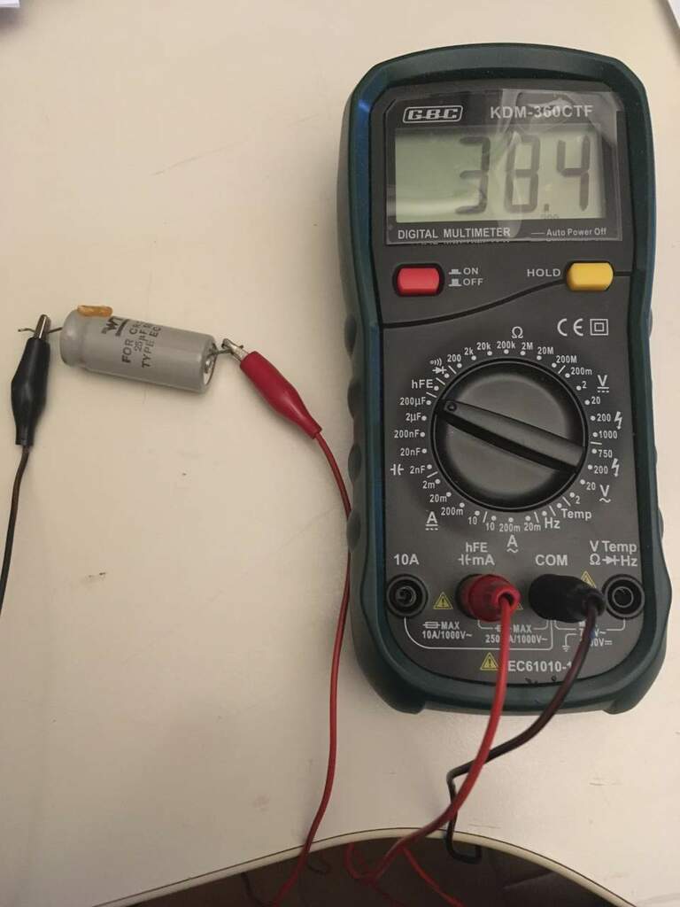

bic196060 Inviato 2 Novembre 2023 Condividi Inviato 2 Novembre 2023 Complice il giorno di festa peraltro piovoso, mi sono deciso a fare l'ulteriore passo di verifica delle condizioni del crossover delle MSP400. Come avevo detto, e si vede dalla foto postata, c'e' un condensatore da 25microF in parallelo al woofer, seguito da una bobine avvolta in aria. Essendo un elettrolitico, ed avendo i diffusori circa 40 anni, sapevo che con ogni probabilità non sarebbe stato in forma, anche se non presentava nessun segno di perdita o danno. Quindi ho riaperto il diffusore (per inciso, i woofer sono fissati con viti da metallo e con madrevite metallica annegata nel diffusore, altro dettaglio della cura e qualità realizzativa, il che permette di smontare e rimontare i woofer quanto si vuole senza alcun timore) e tirato fuori il corssover, smontato il condensatore e misurato. E come era ovvio, completamente fuori specifica, quasi 39 MicroF contro i 25 di targa: Link al commento https://melius.club/topic/16671-dynaudio-msp-400-vintage-in-salsa-danese/page/2/#findComment-1003888 Condividi su altri siti Altre opzioni di condivisione...
bic196060 Inviato 2 Novembre 2023 Condividi Inviato 2 Novembre 2023 Ho quindi provveduto a sostituire quel condensatore. Ho utilizzato un parallelo di 3 condensatori plastici, due da 10MicroF ed uno da 5MicroF, perchè li avevo. Credo che per dove è quel condensatore sia anche eccessivo l'utilizzo di plastici, ma tant'è. E comunque mi stupisce il fatto che Dynaudio dopo quel condensatore ha messo una bobina avvolta in aria, di quelle che di solito si usano sui mid o sui tweeter, quindi di qualità superiore a quelle avvolte su nucleo, come se anche li ci fosse un impatto sul suono. Avrei delle curiosità sulla funzione di quel ramo del crossover e sul suo impatto, ma magari apro un 3d specifico. Altra nota, già che c'ero ho misurato le resistenze su mid e tweeter ed ho rilevato una notevole discrepanza rispetto ai valori nominali. Quella sul tweeter, nominale da 1,2 Ohm risulta 1,8 Ohm, quella sul mid da 2,2 Ohm, risulta 2,7 Ohm. Mi pare una discrepanza fuori tolleranza. Non ho ancora avuto tempo di rimontare il diffusore, appena lo faccio vi dirò il risultato. Comunque il consiglio è: verificate e cambiate sicuramente quel condensatore elettrolitico, anche se il diffusore funziona. Link al commento https://melius.club/topic/16671-dynaudio-msp-400-vintage-in-salsa-danese/page/2/#findComment-1003900 Condividi su altri siti Altre opzioni di condivisione...
Moderatori BEST-GROOVE Inviato 2 Novembre 2023 Moderatori Condividi Inviato 2 Novembre 2023 Il 15/10/2023 at 09:09, magicaroma ha scritto: Grazie. Purtroppo sul sito di AR vendono la raccolta completa (in PDF) dal numero 1 al numero 100 Vuoi che lo cerco (c'è l'ho al 10000%) e se l'ho a portata di mano ti mando foto della rece anche se non sono le tue? Link al commento https://melius.club/topic/16671-dynaudio-msp-400-vintage-in-salsa-danese/page/2/#findComment-1004018 Condividi su altri siti Altre opzioni di condivisione...

bic196060 Inviato 2 Novembre 2023 Condividi Inviato 2 Novembre 2023 3 ore fa, BEST-GROOVE ha scritto: Vuoi che lo cerco (c'è l'ho al 10000%) e se l'ho a portata di mano ti mando foto della rece anche se non sono le tue? se posso, anche a me interesserebbe quella prova delle MSP300 Link al commento https://melius.club/topic/16671-dynaudio-msp-400-vintage-in-salsa-danese/page/2/#findComment-1004170 Condividi su altri siti Altre opzioni di condivisione...

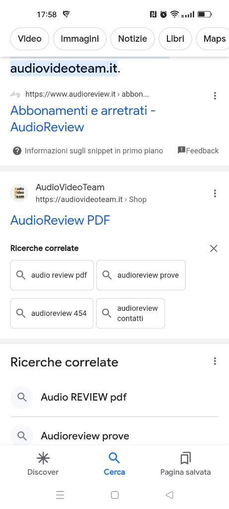

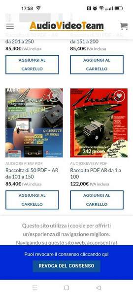

ediate Inviato 2 Novembre 2023 Condividi Inviato 2 Novembre 2023 @magicaroma Mi puoi dire dove hai trovato gli arretrati in PDF della rivista sul sito di AudioReview? Sul sito non ho trovato nulla... O gli hai scritto? Grazie! Link al commento https://melius.club/topic/16671-dynaudio-msp-400-vintage-in-salsa-danese/page/2/#findComment-1004179 Condividi su altri siti Altre opzioni di condivisione...
Moderatori BEST-GROOVE Inviato 2 Novembre 2023 Moderatori Condividi Inviato 2 Novembre 2023 33 minuti fa, bic196060 ha scritto: se posso, anche a me interesserebbe quella prova delle MSP300 non c'è problema....se lo trovo. 1 Link al commento https://melius.club/topic/16671-dynaudio-msp-400-vintage-in-salsa-danese/page/2/#findComment-1004204 Condividi su altri siti Altre opzioni di condivisione...
magicaroma Inviato 2 Novembre 2023 Autore Condividi Inviato 2 Novembre 2023 2 ore fa, ediate ha scritto: Mi puoi dire dove hai trovato gli arretrati in PDF della rivista sul sito di AudioReview? Audio review team 1 Link al commento https://melius.club/topic/16671-dynaudio-msp-400-vintage-in-salsa-danese/page/2/#findComment-1004298 Condividi su altri siti Altre opzioni di condivisione...

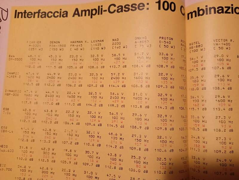

Moderatori BEST-GROOVE Inviato 2 Novembre 2023 Moderatori Condividi Inviato 2 Novembre 2023 Io l'ho trovato ma nessuna recensione soltanto una interfaccia grafica di abbinamento ampli casse di cui nessuno oggi come oggi se ne fa una fava mi spiace. 1 Link al commento https://melius.club/topic/16671-dynaudio-msp-400-vintage-in-salsa-danese/page/2/#findComment-1004392 Condividi su altri siti Altre opzioni di condivisione...
