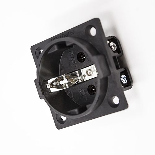

ernesto62 Inviato 15 Ottobre 2023 Autore Condividi Inviato 15 Ottobre 2023 Grazie a tutti per le risposte ragazzi. La Schuko a muro è la Furutech FI E30 Tensione: 250V/10A. Quindi anche un cavo da 1,5 può andare bene da quello che mi avete spiegato. 👍 Link al commento https://melius.club/topic/16679-sezione-cavo-elettrico-per-una-presa-a-muro/#findComment-987386 Condividi su altri siti Altre opzioni di condivisione...
Elettro Inviato 15 Ottobre 2023 Condividi Inviato 15 Ottobre 2023 Come norma le prese vanno cablate con i conduttori da 2,5mmq. Le Schuko sono da 16A non da 10 Link al commento https://melius.club/topic/16679-sezione-cavo-elettrico-per-una-presa-a-muro/#findComment-987389 Condividi su altri siti Altre opzioni di condivisione...

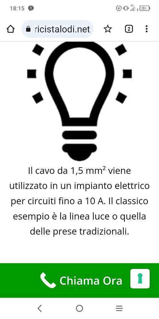

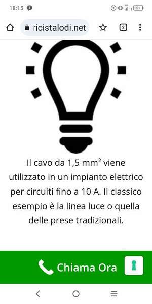

ernesto62 Inviato 15 Ottobre 2023 Autore Condividi Inviato 15 Ottobre 2023 @Elettro sarebbe un problema comunque non insormontabile. Dovrei allargare di poco il foro nel muro per fare passare il 2,5. Comunque solo per curiosità in rete dicono così come vedi in allegato. Link al commento https://melius.club/topic/16679-sezione-cavo-elettrico-per-una-presa-a-muro/#findComment-987415 Condividi su altri siti Altre opzioni di condivisione...
Elettro Inviato 15 Ottobre 2023 Condividi Inviato 15 Ottobre 2023 Quanta confusione che fanno. Puoi usare il 1,5 in un circuito con presa da 10A quella piccola per intenderci. Tu stai installando una Schuko da 16A. Già non va bene. Quando si realizza un impinto in una abitazione civile il circuito prese è 2,5mmq a prescindere dalle prese collegate. Sai perche? 1 in una scatola possono esserci una presa da 10 ed una da 16. La corrente sopportata è a prescindere dalle prese, dove c è la presa piccola sopporta 10 dove la schuko 16 pero il filo,ovvero la linea è adeguata alla massima corrente sopportata dalla presa maggiore. 1 Link al commento https://melius.club/topic/16679-sezione-cavo-elettrico-per-una-presa-a-muro/#findComment-987433 Condividi su altri siti Altre opzioni di condivisione...
