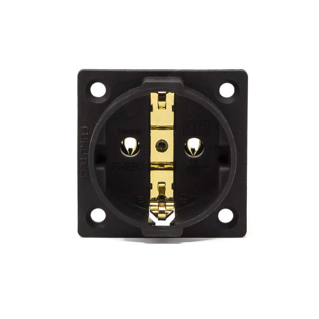

ernesto62 Inviato 15 Ottobre 2023 Autore Condividi Inviato 15 Ottobre 2023 @Elettro @Elettrola Schuko in questione dichiara 10 A. Link al commento https://melius.club/topic/16679-sezione-cavo-elettrico-per-una-presa-a-muro/page/2/#findComment-987437 Condividi su altri siti Altre opzioni di condivisione...

Elettro Inviato 15 Ottobre 2023 Condividi Inviato 15 Ottobre 2023 @ernesto62 è scritto? dove? è farlocca. lìhai x caso presa su ali...? Link al commento https://melius.club/topic/16679-sezione-cavo-elettrico-per-una-presa-a-muro/page/2/#findComment-987443 Condividi su altri siti Altre opzioni di condivisione...

ernesto62 Inviato 15 Ottobre 2023 Autore Condividi Inviato 15 Ottobre 2023 @Fabio Cottatellucci scusa Fabio . Possibile che un marchio mondiale come Furutech faccia cose come quelle che hai detto ? Ho ben 14 frutti Furutech FI E30 tutti così . Mai nessun problema . Le prese sono comunque dedicate ai soli scopi HiFi /HT in una stanza dedicata solo allo scopo . Niente altro Link al commento https://melius.club/topic/16679-sezione-cavo-elettrico-per-una-presa-a-muro/page/2/#findComment-987466 Condividi su altri siti Altre opzioni di condivisione...
Fabio Cottatellucci Inviato 15 Ottobre 2023 Condividi Inviato 15 Ottobre 2023 @ernesto62 Ernesto, il pericolo puoi valutarlo solo tu, se sei convinto che lì non entrerà mai nessuno che non sia tu, decidi come meglio credi. Magari controlla per curiosità un altro paio di prese Schuko per vedere se sono dichiarate a 10A... già che ci siamo, sono marcate CE? Vedo che Furutech è giapponese... non è che lì esistono Schuko di due amperaggi diversi (mi parrebbe però molto strano)? PS ma tu non sei l'amico che ha diversi apparecchi come i miei, o sbaglio? Non riconosco il nick... Link al commento https://melius.club/topic/16679-sezione-cavo-elettrico-per-una-presa-a-muro/page/2/#findComment-987482 Condividi su altri siti Altre opzioni di condivisione...

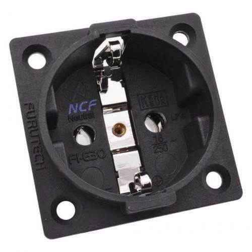

Elettro Inviato 15 Ottobre 2023 Condividi Inviato 15 Ottobre 2023 Dove hai letto 10A ? Sulla presa in questione è scritto 16A Link al commento https://melius.club/topic/16679-sezione-cavo-elettrico-per-una-presa-a-muro/page/2/#findComment-987492 Condividi su altri siti Altre opzioni di condivisione...
Fabio Cottatellucci Inviato 15 Ottobre 2023 Condividi Inviato 15 Ottobre 2023 @Elettro Però l'amico Ernesto ha letto 10A (la tua foto è dal sito della Casa?). Per questo mi è venuto il dubbio (sopra) che in Giappone esistano Schuko di entrambi gli amperaggi. O, come dici tu, potrebbe essere Made in Ali, ma mi sembra che Ernesto le abbia prese dalla Casa (eppoi che fanno, un falso sbagliato? ). Se invece anche quella di Ernesto è a 16A... Link al commento https://melius.club/topic/16679-sezione-cavo-elettrico-per-una-presa-a-muro/page/2/#findComment-987498 Condividi su altri siti Altre opzioni di condivisione...
Elettro Inviato 15 Ottobre 2023 Condividi Inviato 15 Ottobre 2023 La 1 foto è Alibabà la seconda Audio Selection 1 Link al commento https://melius.club/topic/16679-sezione-cavo-elettrico-per-una-presa-a-muro/page/2/#findComment-987514 Condividi su altri siti Altre opzioni di condivisione...
ernesto62 Inviato 15 Ottobre 2023 Autore Condividi Inviato 15 Ottobre 2023 Dati presi da Audioteka dove li ho in precedenza comperato. https://www.audioteka.it/furutech-fi-e30-r.html Link al commento https://melius.club/topic/16679-sezione-cavo-elettrico-per-una-presa-a-muro/page/2/#findComment-987531 Condividi su altri siti Altre opzioni di condivisione...
