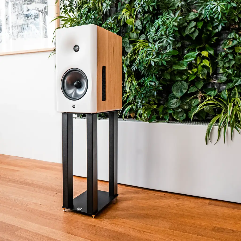

Dutch & Dutch
in 3 metri la larghezza sono troppo grandi per me.

Sono Dutch & Dutch. Non sono gratis…ma dicono espressamente che possono essere posizionate (molto) vicine alle pareti. Qualcuno le ha o le conosce? Io naturalmente sono di una crassa ignoranza…
Diffusori definitivi, straordinari per completezza e raffinatezza del messaggio sonoro, li conosco bene (li ha un mio amico e vicino di casa).
Se puoi, prendili in serissima considerazione: nel tuo futuro ambiente sarebbero perfetti perchè ti consentirebbero, tra l'altro, di gestire efficacemente l'emissione della gamma bassa (cardioide) minimizzando i problemi che tutti gli altri diffusori ti porranno inevitabilmente (le dimensioni della tua futura stanza sono abbastanza problematiche).
