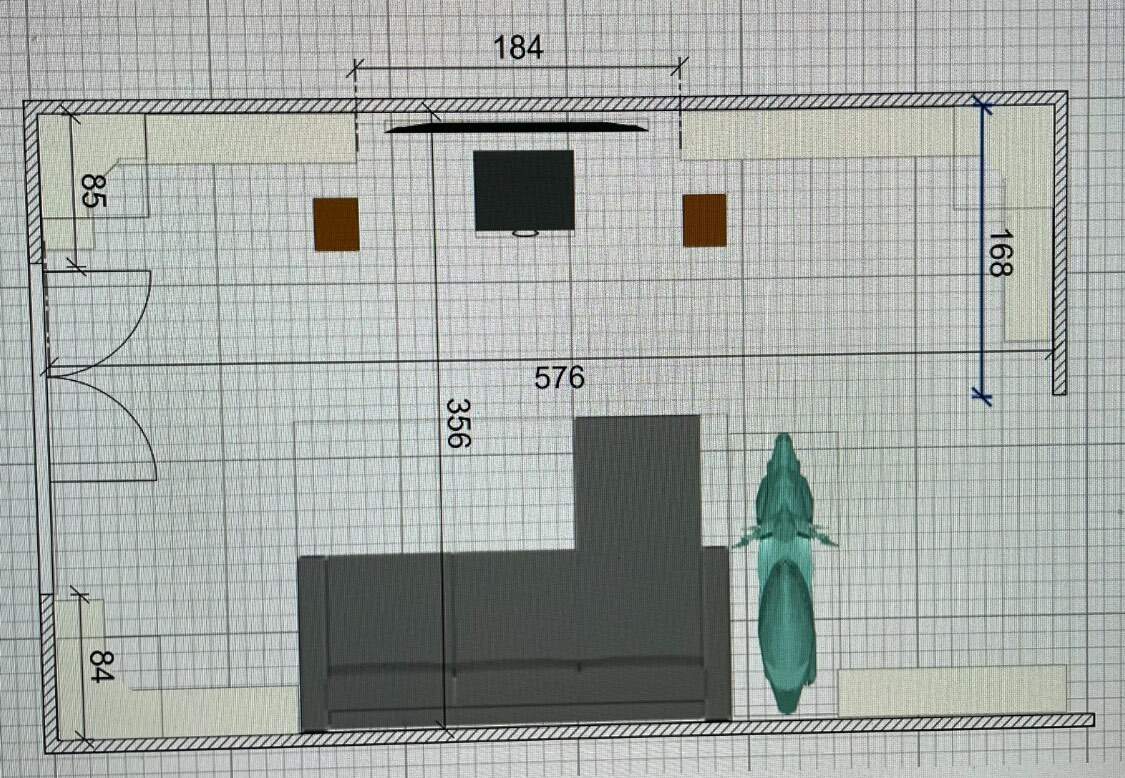

16976229056808743151356701564462.thumb.jpg.8500f31f5736948310d900b567a3a4a6.jpgNon esistono sistemi di diffusori che suonano bene in un ambiente non ottimale, bisogna cercare di sfruttare quello che si ha cercando la migliore disposizione. Nel tuo caso posizionerei i diffusori sul lato lungo, 50cm parete posteriore e 2 metri dalle laterali creando così un triangolo equilatero di 2 metri con il punto di ascolto.

Se ce ne fosse bisogno mi avete convinto: prima ci si sposta con l’attuale attrezzatura nella casa nuova (se sarà quella) e poi si valuta come vanno le cose. Mi piace avere però un piano B già almeno abbozzato quindi apprezzo i commenti e gli spunti. Devo dire poi che penso che con più di una delle  soluzioni suggerite da voi avrei la possibilità non solo di non essere condizionato dall’ambiente, ma di migliorare il mio set up, quindi ho qualche tentazione al momento subliminale. Al momento.
