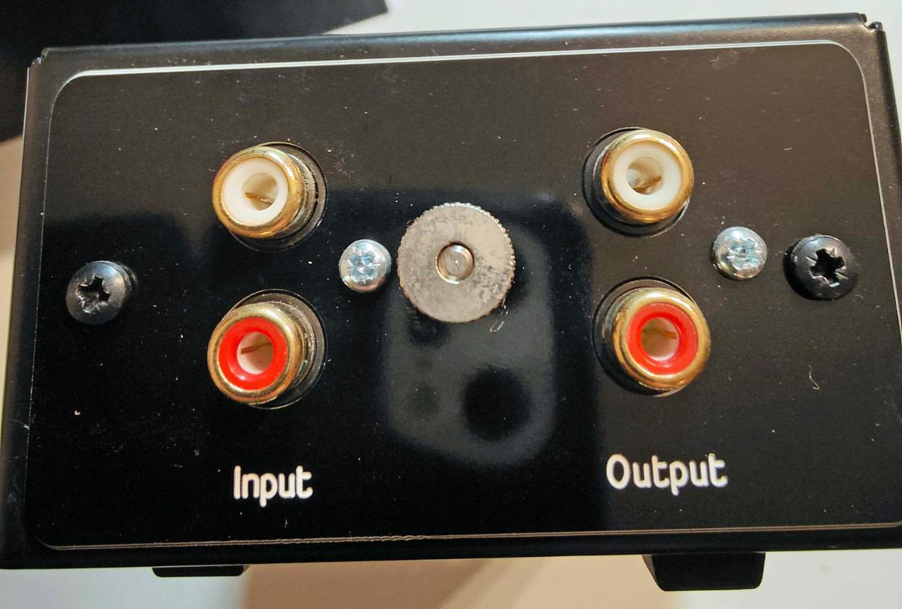

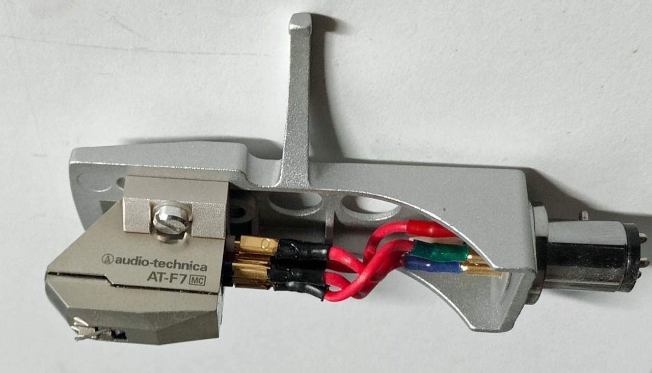

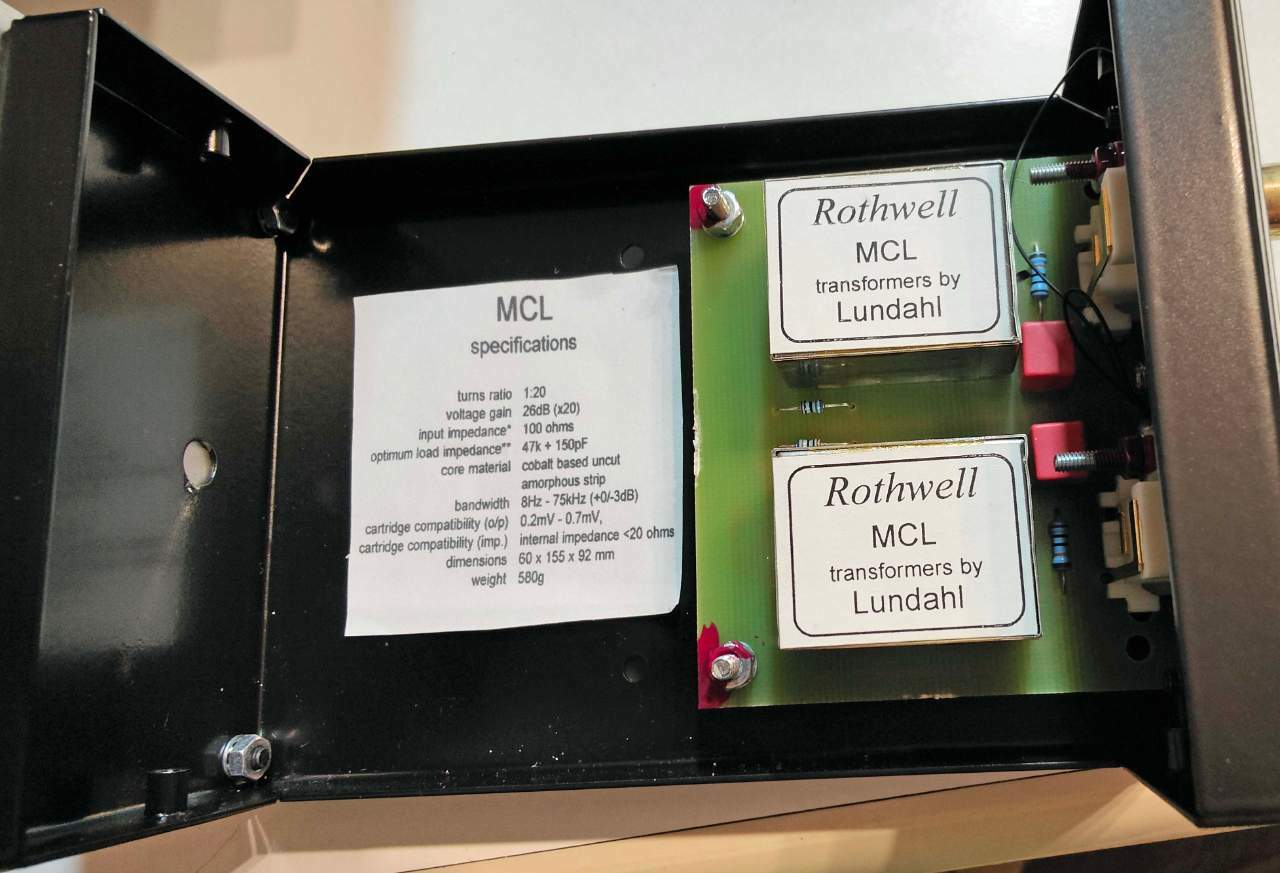

Chiedo aiuto. Ho alcune testine, che alterno sul Technics 1200 e per la precisione, sei MM (Audio Technica e una Ortofon Concorde), un paio di MC ad alta uscita (Denon DL 103 e DL160) e una MC a bassa uscita Audio Technica AT-F7. Nessuna testina presenta dei problemi se collegata all'ingresso phono MM di un Sugden Masterclass IA4, nemmeno  l'AT-F7, fatto salvo il livello di volume  molto basso. Se invece interpongo lo step-up (ovviamente solo per la MC) parte un inaccettabile ronzio a 50 Hz, molto presente. Non riesco a capire quale loop di massa si vada ad innescare. La stessa identica cosa succede con altri due preamplificatori, un Audio Research Sp9 e un Aloia. Con tutte le altre testine non ci sono problemi, con i trasformatori e la AT -F7 si innesca un ronzio alla frequenza di rete. Lo step up non è di basso livello, fa uso di trasformatori Lundhall al cobalto e l'ho pagato quasi 600 euro. Ho provato a cambiare il collegamento del filo di massa, a scollegarlo del tutto, a cambiare il portatestina, ma non ho risolto.

@madlifox I trasformatori sono molto sensibili alle interferenze. Se i collegamenti verso massa sono tutti a posto, potresti provare a spostare il trasformatore. Potrebbe essere vicino a qualche fonte elettromagnetica.
A parte questi due accorgimenti non credo ci sia altro da fare.

comunque i Rothwell dovrebbero essere fra i meno rognosi, per il poco che ne so, come dice luke_64 i SUT sono assai sensibili alle interferenze.
Ps. Io il problema di ronzio con un SUT che volevo comprare non sono riuscito a risolverlo, il proprietario dava la colpa al WiFi troppo forte, da lui non ronzava

Oltre a fare le prove qui sopra di @Robbie hai provato con la DL103 che non è ad alta uscita come scrivi ma ha la stessa tensione di uscita della AT-F7? Mi sembra che la AT-F7 ha il corpo in metallo mentre la Denon è in plastica potrebbe ricevere il rumore da un loop di massa con il braccio.

@madlifox ho avuto lo stesso problema per anni, poi ho capito che il problema erano i cavi di massa del giradischi e del trafo che devono essere separate e collegate a morsetti diversi, ora i trafo collegati alternativamente sono silenziosi, quello comprato silenzioso, quello assemblato solo un soffio con volume alzato oltre i livelli abituali. il mio phono e dual mono già a livello di alimentazione 4 scatole in tutto, quindi ha ingressi uscite e massa su ciascun canale, da giradischi a trafo con i cavi phono, la massa la attacco sul phono, da trafo a phono e massa su morsetto libero della sez phono.
