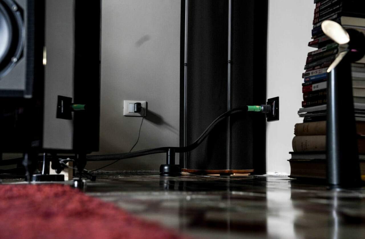

gennaro61 Inviato 24 Ottobre 2023 Condividi Inviato 24 Ottobre 2023 1 ora fa, cactus_atomo ha scritto: tra l'altro da valutare se passano nei corrugati e se riescono a curvare Hai fatto benissimo a precisarlo. Quasi mai passano nei corrugati esistenti. Come si può notare dalle foto io dovetti far passare i due cavi in delle canaline esterne Link al commento https://melius.club/topic/16754-cavo-per-linea-dedicata/page/3/#findComment-996523 Condividi su altri siti Altre opzioni di condivisione...
