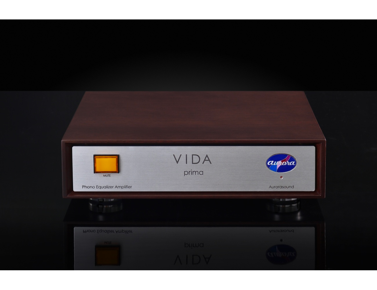

Questo è l'Aurorasound Vida prima. Paragonato al Gold Note PH10 con PSU è risultato superiore a mio sindacabilissimo giudizio.
Se non sei distante posso fartelo ascoltare, volendo anche nel tuo impianto.
In alternativa puoi sentire Playstereo che te lo fa provare e se non sei soddisfatto puoi restituirlo entro 30 giorni.
