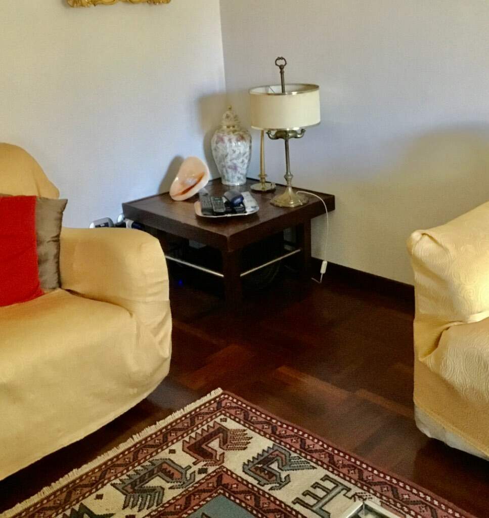

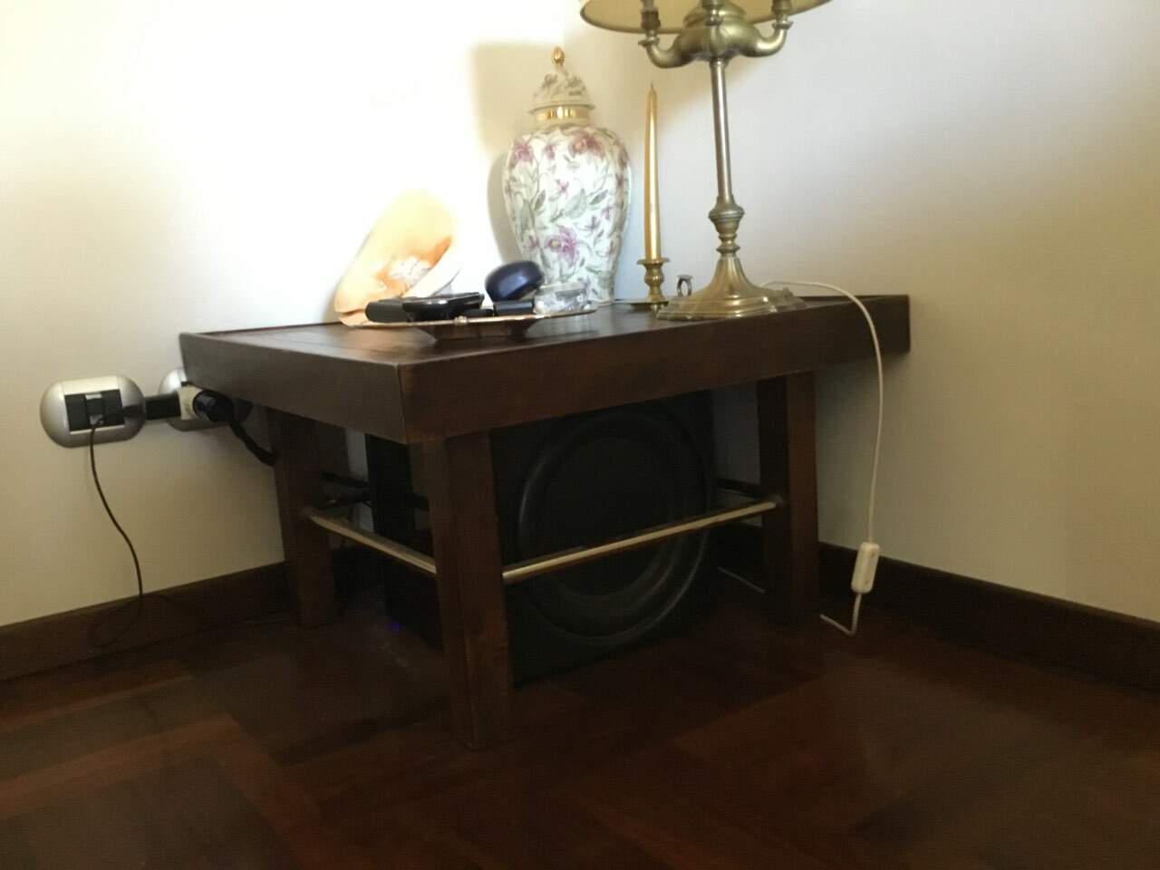

Aggiungo qualche informazione: tagliato a 47 Hz, che con la pendenza a 24 dB/ottava rende assolutamente non individuabile il sub. Nessun taglio lato casse, per sua natura l’accordo in basso è a 24 dB/ottava. La cassa chiusa del sub evita ogni gommosità che sarebbe disastrosa. Potenza più che sufficiente per 25 mq anche con musica “affamata”.

Situazione molto simile a @fischio, sub nell’ angolo opposto , sotto un pesante tavolino, è collegato con SVS wireless adapter. Il sub è un vecchio Sunfire True Eq Signature , sospensione pneumatica con passivo da 12”, equalizzazione con microfono in dotazione, regolazioni manuali per fase, volume e livello eq. Lo tengo regolato ad orecchio  verso i minimi per tutto, poco sopra i 40Hz. Diffusori Sonus Faber Guarneri Evo.
