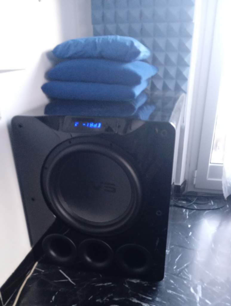

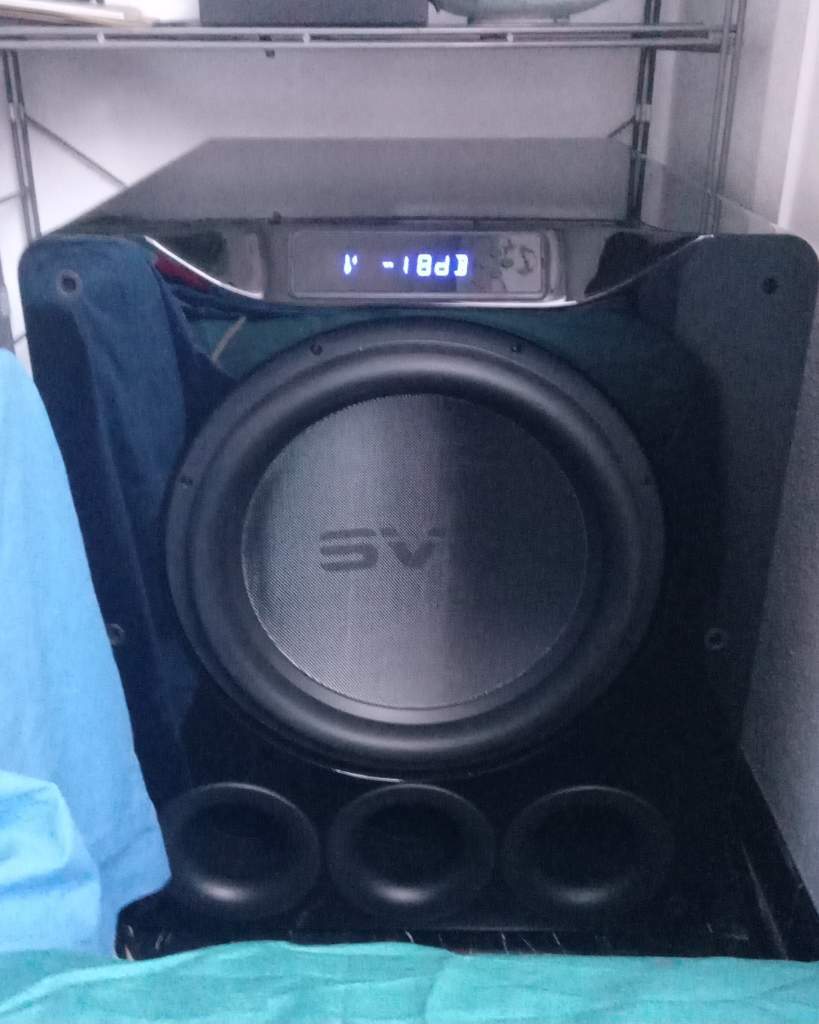

@speaktome74 va bene che si chiama Sistemi e Magia, ma quali componenti ci saranno all'interno che mal sopportano di penzolare a testa in giù?
Ma poi esattamente chi e cosa è a testa in giù tra il polo sud e nord e se fosse la via lattea ad essere a testa in giù? :classic_tongue:
https://melius.club/topic/16782-sub-history-and-photography/page/7/#findComment-999151
15 ore fa, speaktome74 ha scritto:
Montare un cavo di alimentazione più lungo o mettere un tavolino o una mensolina proprio no? :classic_unsure:
Alimentazione più lunga non se ne parla, meglio più corta possibile. Poi in realtà è in una zona nascosta. Però puoi suggerire a mia moglie di metterci un vaso di fiori.:classic_wink:
