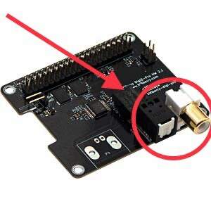

stefano_mbp Inviato 25 Ottobre 2023 Condividi Inviato 25 Ottobre 2023 7 minuti fa, Uncino ha scritto: Raspberry ed una interfaccia S/PDIF. Guarda che in questo caso il flusso spdif è in uscita (verso il dac) e non in ingresso … queste sono uscite (in rosso) Link al commento https://melius.club/topic/16810-spdif-to-ethernet/page/2/#findComment-997358 Condividi su altri siti Altre opzioni di condivisione...
Uncino Inviato 25 Ottobre 2023 Autore Condividi Inviato 25 Ottobre 2023 @stefano_mbp Si Stefano, con uscita se ne trovano a bizzeffe, anche molto più piccoli. Il problema è che a me serve un ingresso e non un'uscita. I dispositivi in grado di gestire gli ingressi si trovano in Cina, però poi mi tocca scrivere tutto il software di gestione... nulla di drammatico, ma speravo di trovare qualcosa già fatto. Link al commento https://melius.club/topic/16810-spdif-to-ethernet/page/2/#findComment-997368 Condividi su altri siti Altre opzioni di condivisione...
