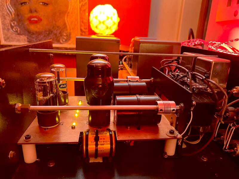

Il Nordlys è un pre "anomalo" nella sua architettura assimetrica.... e a differenza di molti pre di "prestigiosi " marchi made in USA non ha al suo interno un solo briciolo di controreazione....  questo è un grosso vantaggio dal punto di vista sonoro, ma anche un terribile "problema" in quanto a differenza delle macchine controreazionate, la qualità delle valvole, si SENTE forte e chiaramente, con i loro pregi e i loro difetti, con le caratterizzazioni di alcune produzioni e il "particolarismo" timbrico di altre.... Ci sarebbe da scrivere non poco raccontandonel dettaglio le esperienze fatte, gli ascolti e le scelte negli ormai quasi venti anni di ottimizzazioni e ascolti sul mio pre...

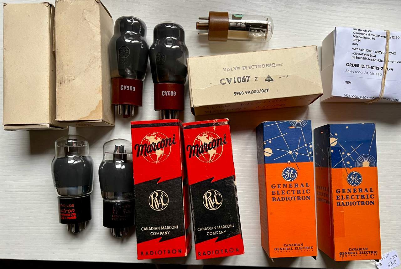

Finche ho potuto, ovvero finche ne avevo a disposizione ho fornito come primo equipaggiamento  il seguente Kit.

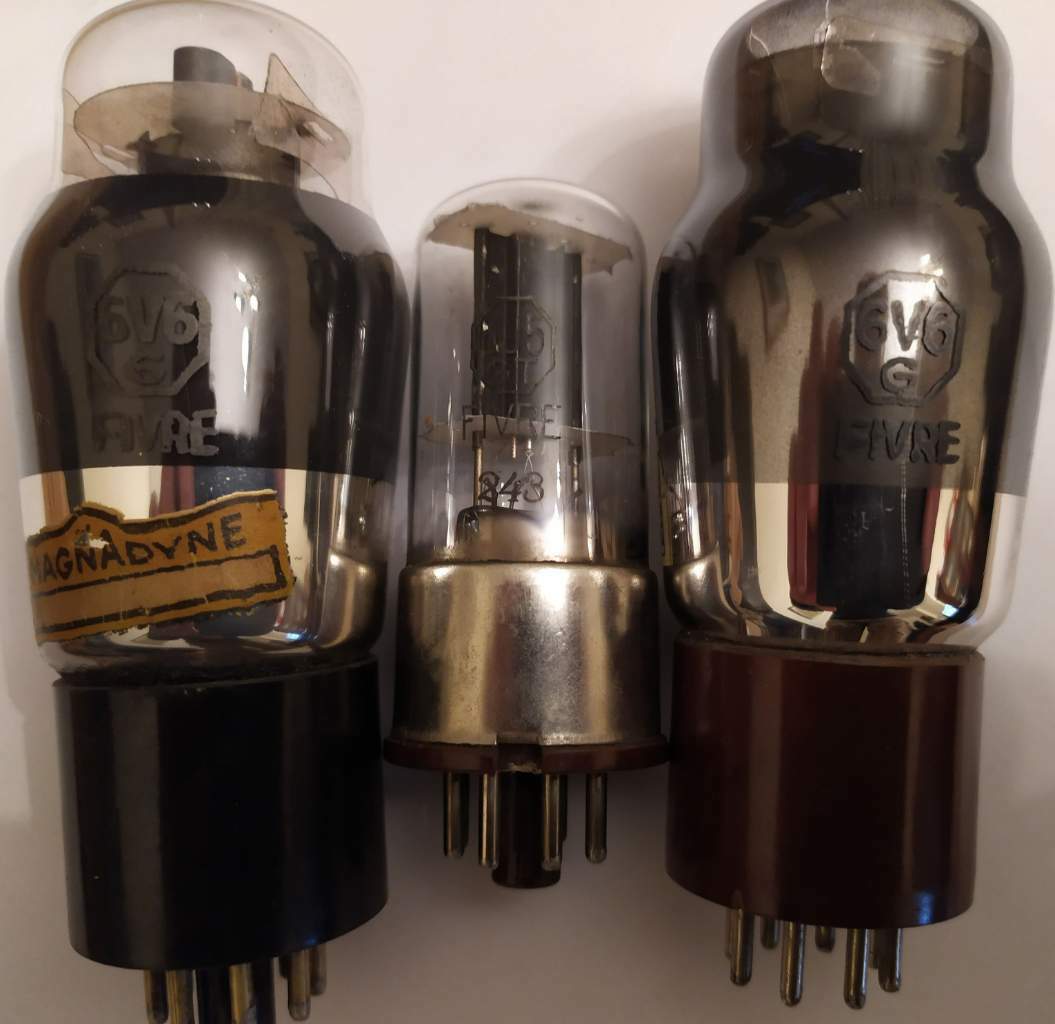

6J5  Fivre (anni 50, base metallica...)
6V6 Canadian Westinghouse ( anni 40, )
A mio giudizio equilibrio e musicalità .
Poi m terminato lo stock di Fivre, ho iniziato a installare le  L63 CV 1067 GEC . semplicemente fantastiche. Tuttore la mia prima scelta.
A volte ho usato delle strepitose 6j5 RCA metalliche ( destinate, dalle scritte delle scatole allo stabilimento di ULM della Telefunken) per mè semplicemente le più trasparenti e musicali....ma i clienti non le volevano perchè metalliche, non si vede la "lucina" dei filamenti e ...costavano poco.
Sulle 6V6 amo come rapporto qualità prezzo le strepitose 6P6S sovietiche. Costano poco, suonano tanto...meglio di costose occidentali coeve....eccetto un tubo inglese, che però ha raggiunto quotazioni prive di senso....
Ecco, in breve le mie scelte.
Dimenticavo!   Fa una GRANDE differenza la rettificatrice usata.  Per molti esemplari ho utilizzato delle 5Y3 di costruzione Marconi (NOS degli anni 50) ne avevo molte e andavano molto bene.... poi sostituite da delle GZ34.  qui ho usato un ottimo prodotto moderno, made in China  marcato con il nome di un noto distributore industriale di valvole...  Importante però, se si sostituisce la 5Y3 con la GZ34 verificare la tensione anodica sulla "testa segnale" ...deve essere di 350V ed eventualmente vanno aggiustati agendo sul trimmer del regolatore. Altrimenti la tensione al cambio della rettificatrice sarà del tutto a caso, come il suono che ne scaturirà.
Credo si capisca che mi sono sempre premurato di fornire i miei apparecchi con una dotazione di buone _ottime valvole.... il mio consiglio, in ogni caso è quello di NON spendere per tubi dai costi esagerati....comprate musica o biglietti per concerti... ( classici-acustici) cosi' si capiranno molte cose....
* faccio un eccezione per le strepitose 6V6 Mullard, che davvero sono di un altro livello... peccato il costo divenuto a dir poco eccessivo...
