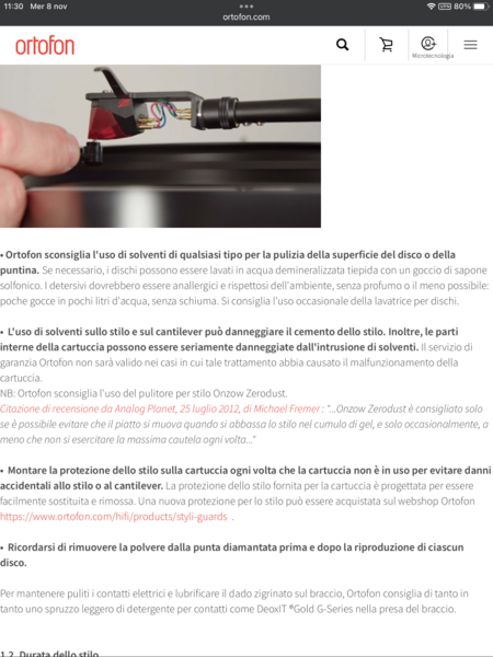

antonio 64 Inviato 8 Novembre 2023 Condividi Inviato 8 Novembre 2023 Personalmente dopo aver usato onzow zerodust, liquido R.L. Record Laboratory, comprato 20 anni fa e, la boccetta praticamente nuova perché lo uso molto raramente è solo quando i pelucchi non riesco ad eliminarli con la spazzolino a setole corte, da anni uso solo la spazzola a setole corte ed un paio di volte il liquido ma con parsimonia, con questa la spazzola una passata prima di ascoltare ogni facciata, alcuni costruttori di testine sconsigliano l’uso di liquidi, ricordo che Linn usava carta vetro per pulire delicatamente lo stilo, altri usano patafix o bluetack, fanno una pallina e delicatamente fanno scendere lo stilo. Link al commento https://melius.club/topic/16847-strumenti-per-la-pulizia-della-puntina/page/2/#findComment-1009163 Condividi su altri siti Altre opzioni di condivisione...
gorillone Inviato 9 Novembre 2023 Condividi Inviato 9 Novembre 2023 @antonio 64 L’ho fatto un paio di volte con parafix e blu tack, ma ho un po’ paura per la sospensione del cantilever; ora uso (ogni tanto) la gomma magica di mastro lindo, che fa la stazza cosa ma il contatto è meno energico. Tutto fa brodo, comunque … ma non ho mai controllato il risultato a livello microscopico. 1 Link al commento https://melius.club/topic/16847-strumenti-per-la-pulizia-della-puntina/page/2/#findComment-1009962 Condividi su altri siti Altre opzioni di condivisione...
iBan69 Inviato 9 Novembre 2023 Autore Condividi Inviato 9 Novembre 2023 Io sono dell’idea che tutti quegli strumenti come Blue tack, parafix, gomma magica, ecc. depositino sulla puntina dei residui o aloni. I liquidi, a base d’alcool invece evaporano. Il rischio che si stacchi la puntina … beh, è successo a delle Ortofon in passato, per colpa della colla usata per il diamante. Link al commento https://melius.club/topic/16847-strumenti-per-la-pulizia-della-puntina/page/2/#findComment-1009983 Condividi su altri siti Altre opzioni di condivisione...
