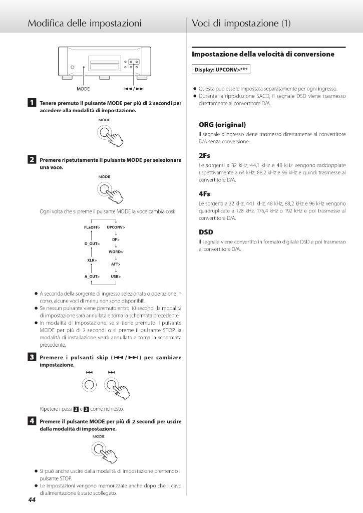

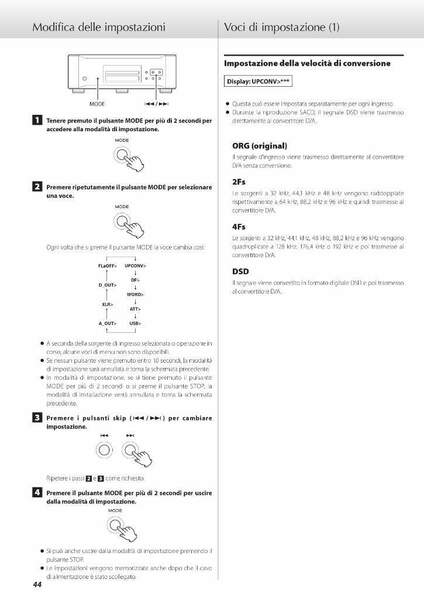

Recentemente ho acquistato un Teac Esoteric K-03 prima serie (è da tanto che desideravo un lettore di alta qualità che mi leggesse anche i SACD) e dalla lettura del manuale evinco, con mia grande sorpresa, che questa macchina è in grado di fare anche l'upsampling fino a 192khz, come l'"antica" meccanica 192 della North Star, che ho posseduto per anni. Quello che non comprendo è se questo upsampling possa avvenire persino in modalità SACD e con la liquida, di solito è lo strato CD da 16/44khz a essere oggetto di upsampling. Ecco la pagina del manuale:

3 ore fa, one4seven ha scritto:
Il segnale nativo DSD64 del SACD  invece va diretto al convertitore.
@one4seven io avevo capito che si attivasse anche sul SACD...mi pareva impossibile....a mandarmi in confusione è stata l'asserzione che può essere attivata separatamente per ogni ingresso....evidentemente allude all'ingresso coassiale e usb
