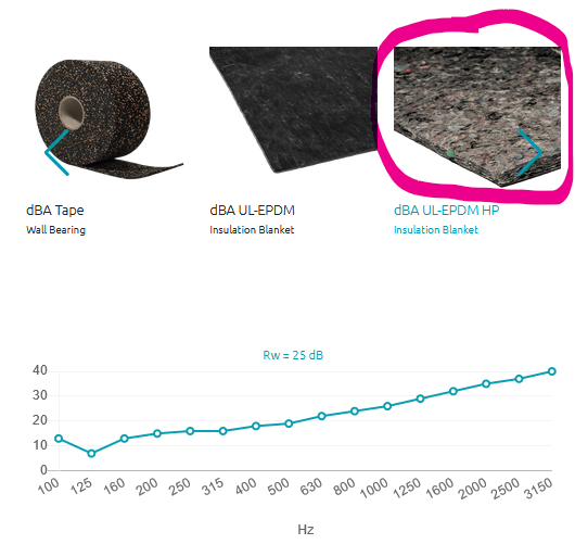

Titian Inviato 31 Ottobre 2023 Condividi Inviato 31 Ottobre 2023 Nel 2004: Parete posteriore all'ascolto: Sopra 90 cm 2D HFMF / QRD-Diffusor fino ai 90 cm Bassarbsorber fatti su disegno dell'esperto di acustica applicata Soffitto fra i diffusori fino alla distanza d'ascolto: 17 RPG FRG Omniffusor Intorno alla stanza: 6 x Bassarbsorber come quelli sopra. Durante la costruzione della stanza quasi tutte le pareti in legno, 1 cm vuoto e poi diverse materiali sia fonoassorbenti che isolanti. Nel 2010 installazione del Bassabsorber attivo BagEnd fatta da un esperto di acustica applicata Nel 2018 rifatto pavimento: tolto tappeto fine e due piastre da 1.5 cm di gesso e messo due strati di tappeto isolante DBA-UL-EPDB-HP della Artnovion Acoustics e sopra un parchetto di legno naturale. Intorno alla sala da un'altezza di 80 cm diagonale in giù (estremità del tetto della casa) ci sono sgabuzzini. Tutti furono coperti con uno strato di quel tappeto acusticamente isolante DBA-UL-EPDB-HP della Artnovion Acoustics. Risultati? ridotto di grand lungo il RTD20 / 30 /60. e ottimizzato ETC. È comunque ora dopo il cambiamento del pavimento di fare altri controlli seri. Link al commento https://melius.club/topic/16882-cosa-usate-per-trattare-correggere-lambiente/#findComment-1002764 Condividi su altri siti Altre opzioni di condivisione...

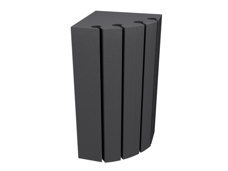

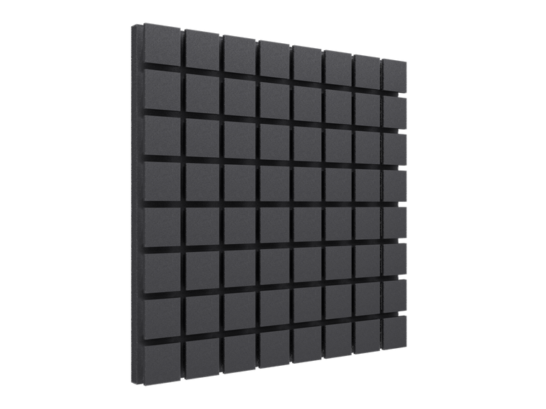

Rxy Inviato 7 Gennaio 2024 Condividi Inviato 7 Gennaio 2024 Uso i vicoustics flexi a50 nella parete retrostante l'impianto e lateralmente vicino agli angoli e i vicoustics super bass 90 negli angoli della medesima parete. Chi dice che i pannelli acustici non funzionano non ne ha mai provato uno, appena montati sembrava che si fosse rallentato tutto, pur essendo tutto molto più a fuoco. Devo aggiungere però ancora una TV da 65" che cambierà un po' le cose. Tenendo le klipsch cornwall 3 negli angoli trovo il tutto abbastanza equilibrato, a fuoco e soprattutto non stancante ad alto volume, come invece capita su ambienti poco assorbenti. Essendo un garage trasformato in tavernetta con cartongesso e coibentazione, ho optato per questa soluzione in quanto non volevo bucare il cartongesso per attaccare quadri o tende. Poi ho un classico tappeto tra impianto e punto di ascolto. https://vicoustic.com/product/flexi-a50?gad_source=1&gclid=Cj0KCQiAkeSsBhDUARIsAK3tieeQJqezhVEqdtUl05LUbffqIYPvWCd2bccefrHoEZ8MWtd8QfsOwEIaAsXAEALw_wcB https://vicoustic.com/product/super-bass-90?gad_source=1&gclid=Cj0KCQiAkeSsBhDUARIsAK3tiefVK6Ph3_AE5z1IrhSQ_NLE4Is6-YBCAzfYWoHH5T6GJfwmgKXyZYsaAqLBEALw_wcB Link al commento https://melius.club/topic/16882-cosa-usate-per-trattare-correggere-lambiente/#findComment-1065691 Condividi su altri siti Altre opzioni di condivisione...
