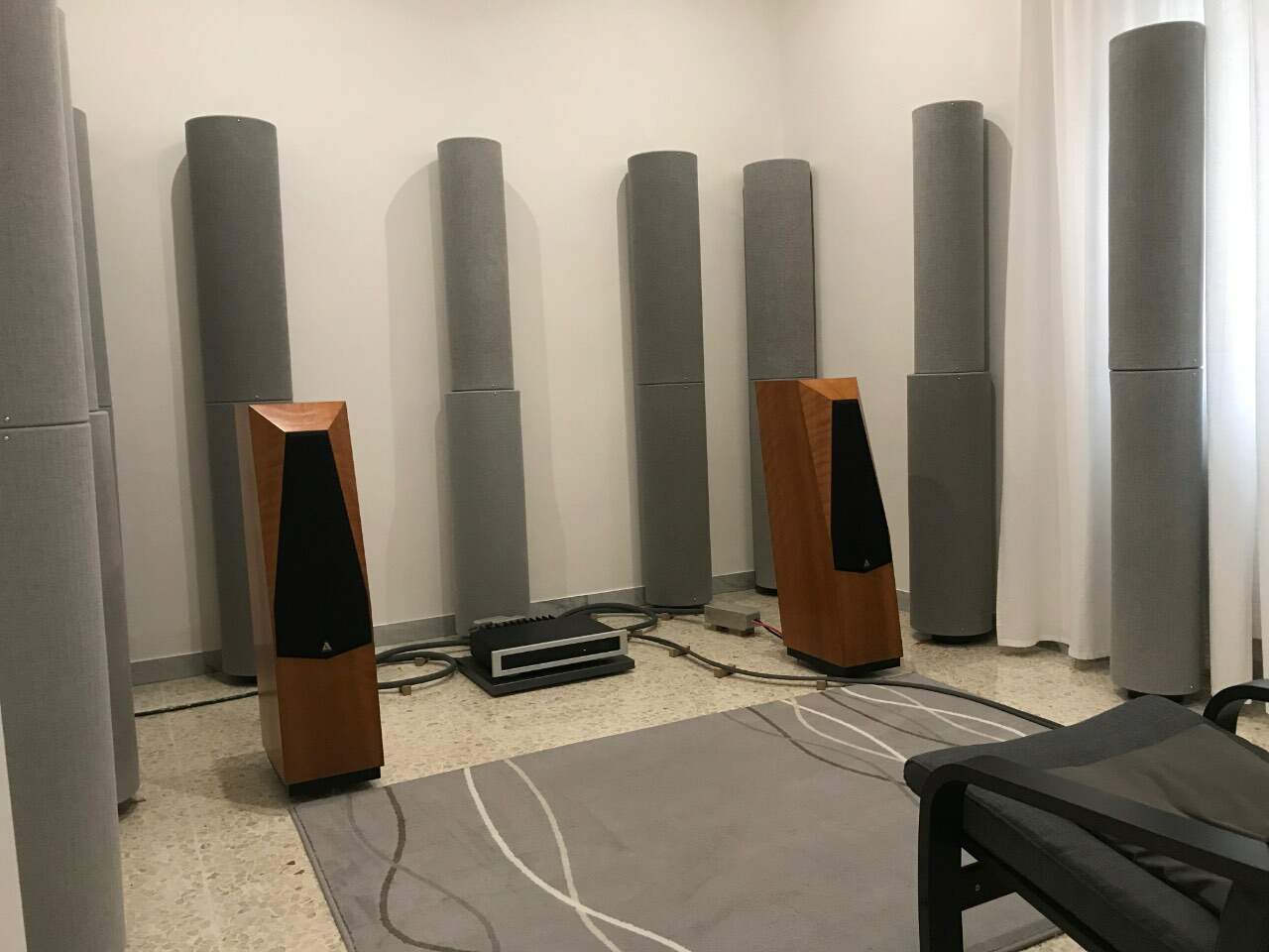

Promo Inviato 8 Gennaio 2024 Condividi Inviato 8 Gennaio 2024 Questo è il mio trattamento con Asc Tube Traps. 1 Link al commento https://melius.club/topic/16882-cosa-usate-per-trattare-correggere-lambiente/page/2/#findComment-1067111 Condividi su altri siti Altre opzioni di condivisione...
Questo è un messaggio popolare. Necro Inviato 8 Gennaio 2024 Questo è un messaggio popolare. Condividi Inviato 8 Gennaio 2024 Al di là dei prodotti utilizzati, io consiglio di non trattare l'ambiente senza un supporto di misurazioni. Trattamenti ambientali fatti "ad orecchio" e senza una reale consapevolezza della tipologia di oggetto che si inserisce in ambiente, può portare spesso a più danni che giovamenti. La possibilità di assorbire troppo in range di frequenze dove non serviva e non fare nulla in quelli dove serviva veramente è sempre dietro l'angolo, per non parlare dei problemi diffusivi che potrebbero andare a "distruggere" la corretta ricostruzione sonora. Inoltre, a parità del medesimo elemento (una trap a tubo o altro), anche il suo specifico posizionamento in ambiente può causare delle modifiche della RF che è sempre bene valutare tramite misure. Una traps attaccata ad un angolo o spostata di 10cm più "in avanti" può generare una differenza anche notevole della RF (dipende dalla stanza nel complesso e dalla tipologia di elemento acustico, ovviamente) ma non è quasi mai una buona idea fare questi spostamenti sulla base del solo "sentimento". Anche adottare "pedissequamente" le classiche linee guida (tipo "coprire tutti e 4 gli angoli", "coprirli fino al soffitto", etc...) non è sempre una buona idea, in quanto ogni ambiente risponde spesso "diversamente" e invece di "far bene" si può "fa male". In definitiva: anche se si tratta di attività passive è sempre bene verificarne l'efficacia (o meno) tramite misurazioni. Capisco la "riluttanza" verso questo tipo di cose da parte chi approccia il trattamento passivo. Solitamente l'approccio è: "vado di trattamento passivo così non devo passare da diavolerie digitali". Purtroppo il trattamento passivo necessita comunque di verifiche basate su strumenti digitali e quindi alla fine si deve "passare da lì" se si vuol far un lavoro corretto, predicibile e migliorabile nel tempo. 4 Link al commento https://melius.club/topic/16882-cosa-usate-per-trattare-correggere-lambiente/page/2/#findComment-1067146 Condividi su altri siti Altre opzioni di condivisione...

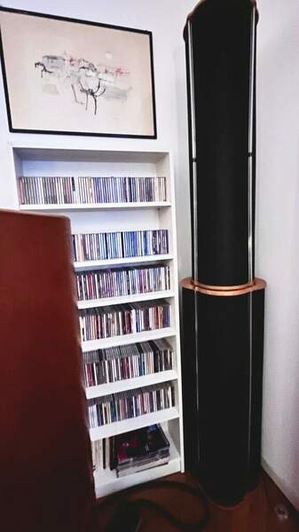

Moderatori BEST-GROOVE Inviato 8 Gennaio 2024 Moderatori Condividi Inviato 8 Gennaio 2024 16 ore fa, ernesto62 ha scritto: .....Io ho mandato piantina e con quella attraverso loro calcoli matematici mi hanno suggerito Idem...anche se ho voluto fare delle piccole variazioni in quanto non mi andava di metterci un tubetrap proprio avanti ad una antina. Link al commento https://melius.club/topic/16882-cosa-usate-per-trattare-correggere-lambiente/page/2/#findComment-1067170 Condividi su altri siti Altre opzioni di condivisione...

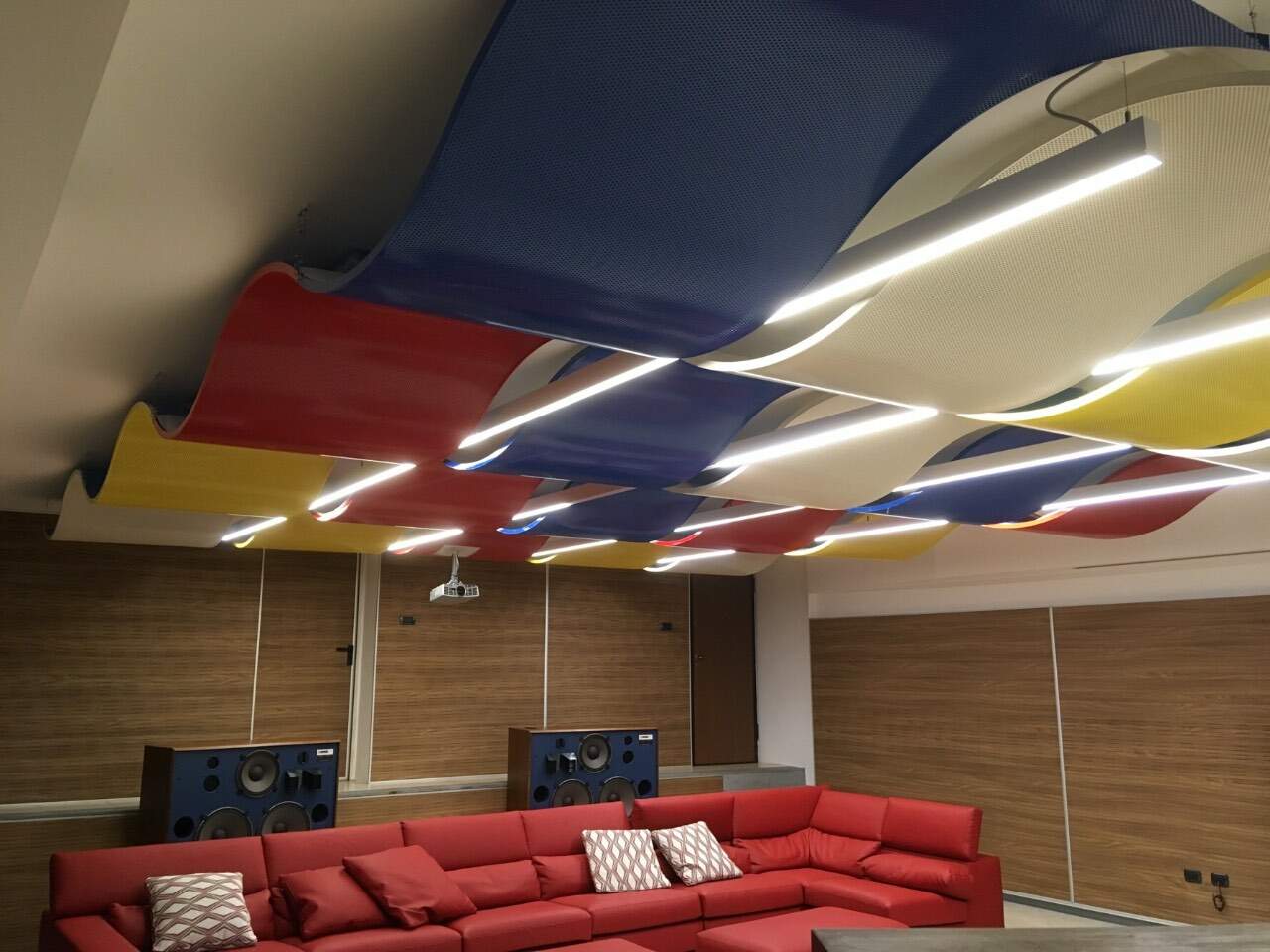

discus96 Inviato 6 Febbraio 2024 Condividi Inviato 6 Febbraio 2024 Ho trattato la mia sala HT e musica con prodotto commerciale bello ed efficace. Trattasi di parete in legno forato posizionata a 10 cm dalle pareti in cemento armato. tappeto di lana di roccia di 3/4 cm di spessire a contatto con la parete di cemento. Elementi ad onda in lamiera forata sospesi in maniera non rigida al soffitto in modo che possano anche assorbire meccanicamente le vibrazioni generate dalle onde sonore. Sono molto soddisfatto del risultato, nonostante gli 8 diffusori più 4 sub la sala suona molto bene. Non sorda ne troppo riflettente. Link al commento https://melius.club/topic/16882-cosa-usate-per-trattare-correggere-lambiente/page/2/#findComment-1100106 Condividi su altri siti Altre opzioni di condivisione...
