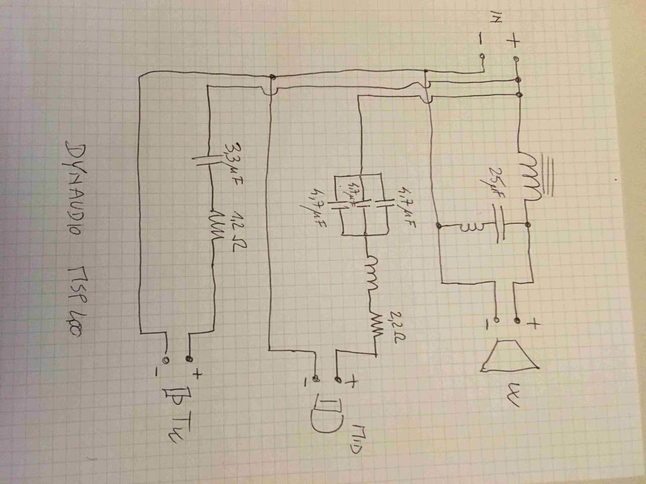

Dufay Inviato 3 Novembre 2023 Condividi Inviato 3 Novembre 2023 11 minuti fa, bic196060 ha scritto: osa intendi, stessi valori e componenti migliori o fare un filtro nuovo con pendenze/tagli diversi al di là della componentistica Metti da parte il filtro originale rileva bene lo schema e i valori ad esempio quella cella potrebbe essere prima del filtro e allora serve a tutt'altro. Poi prendi roba buona e fanne uno ex novo. Sono 7 componenti la spesa potrebbe non essere neanche eccessiva. Gli altoparlanti sono ancora più che validi. Link al commento https://melius.club/topic/16914-curiosit%C3%A0-crossover-dynaudio-msp400/page/3/#findComment-1005010 Condividi su altri siti Altre opzioni di condivisione...
bic196060 Inviato 3 Novembre 2023 Autore Condividi Inviato 3 Novembre 2023 lo schema è questo, semplice. Il ramo è dopo la bobina di filtro del woofer. Link al commento https://melius.club/topic/16914-curiosit%C3%A0-crossover-dynaudio-msp400/page/3/#findComment-1005019 Condividi su altri siti Altre opzioni di condivisione...
maxgazebo Inviato 3 Novembre 2023 Condividi Inviato 3 Novembre 2023 20 minuti fa, bic196060 ha scritto: lo schema è questo, semplice. Il ramo è dopo la bobina di filtro del woofer. Eh si...il problema classico è il valore delle bobine, che se non c'è scritto sopra non è proprio semplce risalire...servirebbe uno strumento, chiamato ponte RLC per misurarle, o un laboratorio/amico che lo ha Oppure lasci quelle originali e cambi solo i cap e le R Link al commento https://melius.club/topic/16914-curiosit%C3%A0-crossover-dynaudio-msp400/page/3/#findComment-1005031 Condividi su altri siti Altre opzioni di condivisione...

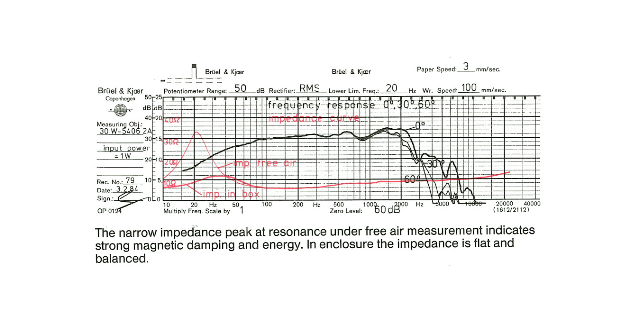

audio2 Inviato 3 Novembre 2023 Condividi Inviato 3 Novembre 2023 53 minuti fa, bic196060 ha scritto: mi pare regolare senza picchi strani si ma non lo sai mica se oltre al filtro a 6 db come scritto nel foglio ci hanno anche aggiunto una rete di compensazione di qualcosa Link al commento https://melius.club/topic/16914-curiosit%C3%A0-crossover-dynaudio-msp400/page/3/#findComment-1005048 Condividi su altri siti Altre opzioni di condivisione...
bic196060 Inviato 3 Novembre 2023 Autore Condividi Inviato 3 Novembre 2023 25 minuti fa, audio2 ha scritto: si ma non lo sai mica se oltre al filtro a 6 db come scritto nel foglio ci hanno anche aggiunto una rete di compensazione di qualcosa mhhh .... il datasheet dynaudio (che si trova in rete come pdf) diceva che la filosofia era quella di avere altoparlanti progettati per poter usare filtri semplici (6db), inoltre lo smorzamento del picco di impedenza del woofer dichiarano che è smorzato in primis dalla tecnologia variovent. Qui nello stesso data sheet riportano l'andamento non filtrato, e fanno vedere le due curve di impedenza, quella in aria (con picco) e quella montata in cassa (con picco ben smorzato): Link al commento https://melius.club/topic/16914-curiosit%C3%A0-crossover-dynaudio-msp400/page/3/#findComment-1005070 Condividi su altri siti Altre opzioni di condivisione...
