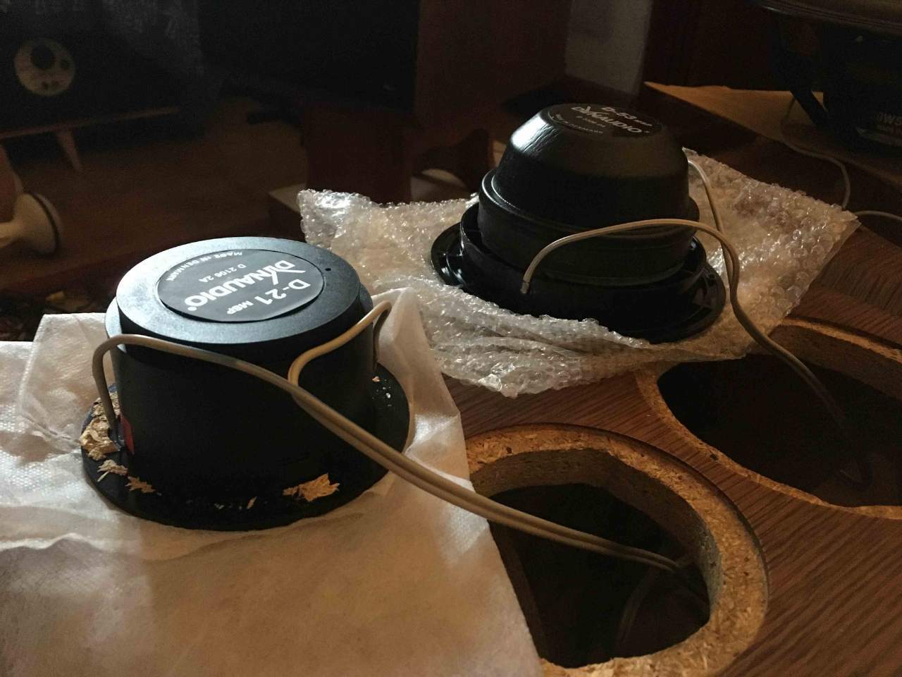

Gustavino Inviato 4 Novembre 2023 Condividi Inviato 4 Novembre 2023 Salve ,visto che viene "spacciata" x 200W ma pilotata con meno di 50W ,forse quel medio un 200hz in piu riesce a scendere senza incrementare troppo la thd visto che i 12" faticano in alto ..... Esperienze con quel mid ? G Link al commento https://melius.club/topic/16914-curiosit%C3%A0-crossover-dynaudio-msp400/page/4/#findComment-1005649 Condividi su altri siti Altre opzioni di condivisione...
Dufay Inviato 4 Novembre 2023 Condividi Inviato 4 Novembre 2023 58 minuti fa, Gustavino ha scritto: meno di 50W ,forse quel medio un 200hz in piu riesce a scendere senza incrementare troppo la thd visto che i 12" faticano in alto ..... Esperienze con quel mid Fin che vuoi. Non so se è un D52 o D54. È la versione caricata non Af. Resiste molto bene ad incroci bassi anche 600 hz. Meglio se con pendenza superiore ai 6 db . È anche bene non incrociarlo troppo in alto 3000 al massimo. Le attenuazioni di quella cassa mi sembrano troppo leggere . Prevedo una gran quantità di medio acuti Link al commento https://melius.club/topic/16914-curiosit%C3%A0-crossover-dynaudio-msp400/page/4/#findComment-1005713 Condividi su altri siti Altre opzioni di condivisione...
Dufay Inviato 4 Novembre 2023 Condividi Inviato 4 Novembre 2023 12 ore fa, walge ha scritto: i cap nuovi di valore corretto di buona qualità e sostituiscili così riporti il tutto come da origine stop mica vorrai confrontare i pareri di Dufay con i progettisti della Dynaudio? Hahaha ahaga ahaha Walge l'espertone. Ahahah ahahah Continua a pistolare con le valvole valà. An no non ne vorrai mica saperne più di chi fa li valvolari per mestiere !? Ahahah ahaha! Ma Dio bono che robe... Link al commento https://melius.club/topic/16914-curiosit%C3%A0-crossover-dynaudio-msp400/page/4/#findComment-1005721 Condividi su altri siti Altre opzioni di condivisione...
Gustavino Inviato 4 Novembre 2023 Condividi Inviato 4 Novembre 2023 @Dufay che poi a 600 si potrebbe anche provarla rovesciata e leggermente rialzata e/o inclinata., Al woferazzo una induttanza migliore non guasterebbe Link al commento https://melius.club/topic/16914-curiosit%C3%A0-crossover-dynaudio-msp400/page/4/#findComment-1005735 Condividi su altri siti Altre opzioni di condivisione...
Dufay Inviato 4 Novembre 2023 Condividi Inviato 4 Novembre 2023 Mai visto prima di ora .. Forse è così che chiamavano la versione caricata del d52 Link al commento https://melius.club/topic/16914-curiosit%C3%A0-crossover-dynaudio-msp400/page/4/#findComment-1005739 Condividi su altri siti Altre opzioni di condivisione...

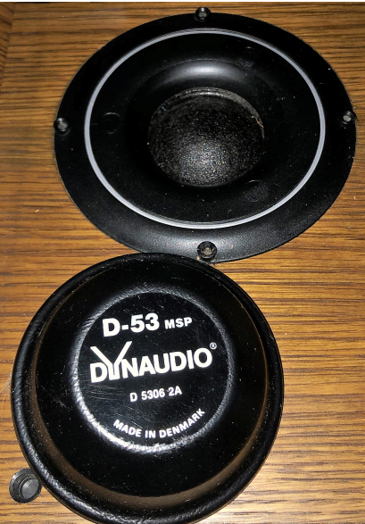

bic196060 Inviato 4 Novembre 2023 Autore Condividi Inviato 4 Novembre 2023 @Gustavino @Dufay il D53 è il predecessore direi del D54, la struttura è quella non del D52. Qui il D52 ed il D54, Link al commento https://melius.club/topic/16914-curiosit%C3%A0-crossover-dynaudio-msp400/page/4/#findComment-1005792 Condividi su altri siti Altre opzioni di condivisione...
