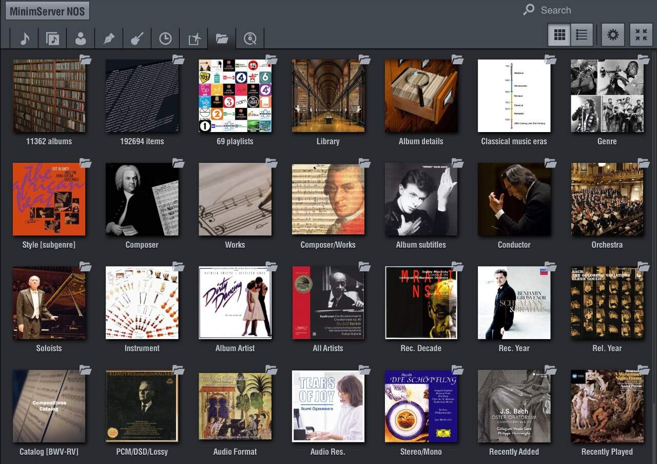

@Vignus se non si usa un mediaserver è molto probabile che la gestione della libreria non sia ottimale in termini di prestazioni.
Ad esempio Lumïn consiglia sempre, caldamente, di usare Minimserver anziché un disco collegato in usb.
Ciò è dovuto al fatto che la cpu degli streamer è sempre piuttosto debole e gestire l’indicizzazione di una libreria diventa un problema.
Dal momento che già hai un nas sarebbe semplice installare Minimserver e usare quindi la funzionalità UPNP dello streamer.
Minimserver è nel repository delle app dì Synology, esiste la versione gratuita (Starter Edition) con una gestione basica dei tag, se vuoi una gestione completa dei tag la versione a pagamento (£40/lifetime) è più indicata, a quest’ultima puoi aggiungere il canone di manutenzione (£10/anno) che ti permette di ricevere tutti gli aggiornamenti di Minimserver e anche l’uso di Minimstreamer che, tra le altre funzionalità, ti permette di definire le stazioni radio come playlist e quindi di riprodurle.
Riguardo agli streamer che hai individuato entrambi hanno la funzionalità UPNP pertanto potresti usare senza problemi Minimserver.
