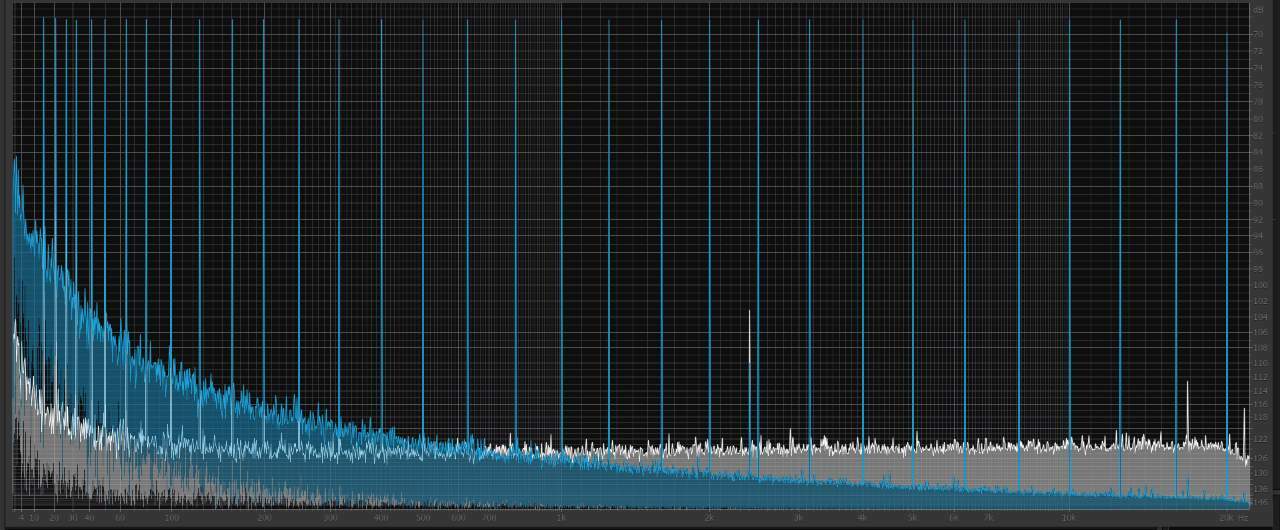

Risultati di prova preliminare tramite la Realtek HD, che come ADC non è un riferimento elettrico [che poi non si avvertano differenze all'ascolto è un altro paio di maniche :classic_biggrin:]
Come prevedibile l'incrocio tra il minimo e il massimo della risoluzione si piazza verso i 1000 hz in quanto la curva RIAA funge come *ago della bilancia*
Si guadagna in risoluzione over 1 khz e si perde risoluzione under 1 khz
Da notare una cosa però, stiamo campionando tramite un ADC *scarso* livelli di segnale che simulano la tensione di un fonorivelatore pari a 6 mV a 1khz
Nel comparto basso il segnale viene campionato con appena 0,6 mV [-20 dB per l'applicazione dell'inverso della curva RIAA]
Nonostante ciò, e siamo nelle peggiori condizioni, il rapporto S/N [senza la formazione di distorsione da intermodulazione] risulta migliore di quello generato da un fonorivelatore
Se l'inserimento di un pre-phono dovesse aggiungere distorsione da intermodulazione, la soluzione prospettata da one4seven, con l'utilizzo di un ADC performante, potrebbe sfruttare l'uscita del fonorivelatore con una migliore pulizia
Il thread rimarrà in stand by, e appena arrivato l'ADC con il rumore piu basso esistente, si completera con altre misure e, ovviamente, la prova di ascolto

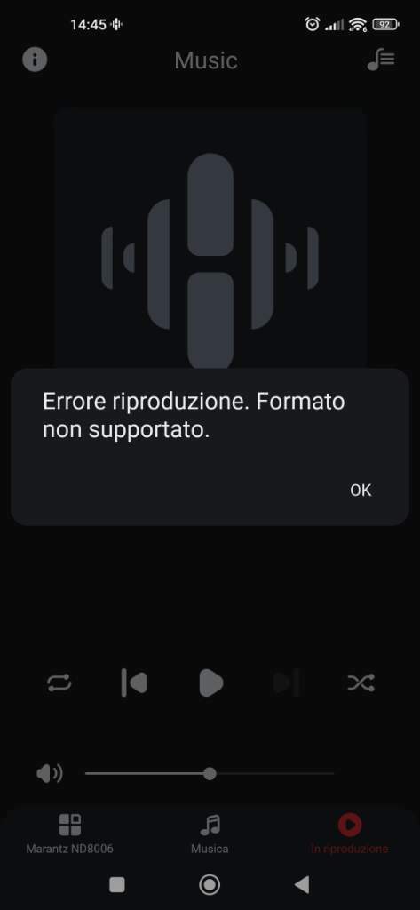

Il secondo file ha funzionato. Ma che era successo? :classic_huh:

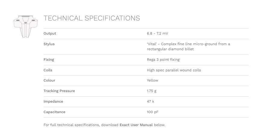

@ilmisuratore direi di si, assolutamente.
Perdona la domanda: entrando diretti sull'adc, evitiamo anche la necessità del carico del fonorilevatore?
L'esperimento andrebbe benissimo con la mia Exact 2, che esce a 6.8 – 7.2mV
