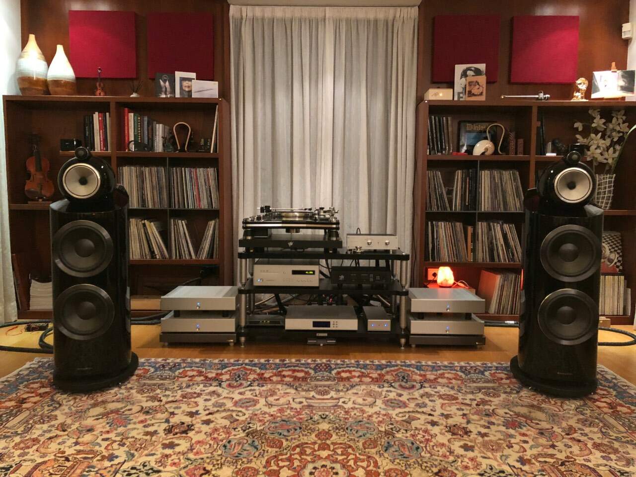

Salve a tutti, ho aperto questa in quanto possessore di questi straordinari diffusori per due scambiare delle opinioni su che amplificazione usate o avete usato per pilotare questi fantastici diffusori e scambiarci delle opinioni.
Io , attualmente le alterno ad una coppia di Audio Analogue Maestro mono con il pre della stessa casa ad un classe D della NAD ( due suoni completamente differenti) ma in passato , per gioco , le ho collegate pure ad un integrato Graaf a valvole  ben sapendo ( e sentendolo!) che questi diffusori sono dei mangiacorrente assetati di Watt. in passato ebbi pure una coppia di Classè Audio Cam 400 ai quali ho preferito gli Audio Analogue :
