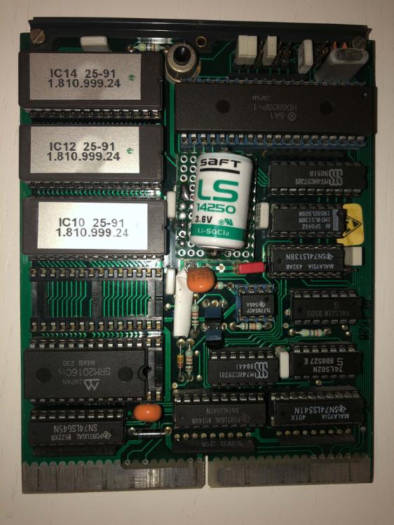

Eccovi un aggiornamento: la modifica delle schede MPU Studer (qui quella dell'A810) installando una batteria al litio per evitare i disastri causati dalla perdita di acido (corrosione delle piste) se il proprietario dimentica di sostituire la batteria originale Ni-Cd o Ni-Mh ogni 5 anni al massimo. La ricarica deve essere inibita scollegato una resistenza, in questo caso R5 (ma può variare a seconda della board rev.)
L'aspettativa di vita è di circa 10 anni e non è più necessario accendere periodicamente la macchina per caricare la batteria.
In questo caso ho realizzato una basetta partendo da una millefori installandola su tre pin occupando i reofori originali.
La nuova batteria può così essere sostituite evitando i dissaldare le piste originali piuttosto delicate.
Ecco il confronto tra la vecchia batteria e la nuova installate sulla MPU di uno Studer A810:
