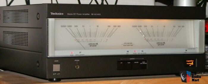

7 minuti fa, stefano.s ha scritto:
Attualmente vi sono ampli di questo genere in commercio?
Beh onestamente non saprei...diciamo che ultimamente sto andando sull'usato degli anni '90, il peridoo d'oro del digitale, dove i costruttori hanno dovuto riscrivere i circuiti dei finali per renderli più freschi, veloci, silenziosi, e devo dire c'è molto in giro che suona veramente bene, direi benissimo, visto che il finale a transistor, come tecnologia, quello era e quello è rimasto anche oggi
Non è sinonimo di qualità però, come dice giustamente @Gustavino, ma comunque non è semplice né economico fare un finale DC
https://melius.club/topic/17008-amplificatori-dc-accoppiati-in-continua/#findComment-1009446
1 minuto fa, captainsensible ha scritto:
@roop ce ne sono parecchi, pure gli integratini NAD.
La maggior parte penso che ormai lo siano.
Mettono giusto un condensatore all'ingresso per evitare che gli arrivino cose strane da fuori.
CS
Si, confermo...in effetti ho dato un'occhiata agli schemi degli ampli che mi sono capitati in questo periodo sono tutti così...tutto in DC solo un cap in ingresso per sicurezza...sul finale Technics c'era un selettore a fianco dei PIN RCA che bypassava pure quello, infatti io entrando diretto dal DAC che ha i cap di uscita non ho avuto problemi
