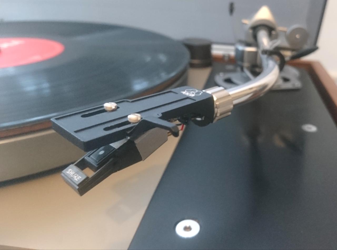

Shure ML 120 He
long playing
@avv La Shure ML 120 HE e' una testina del " periodo d'oro"...ed e' di livello top o quasi...Sicuramente di ben altro livello rispetto alla Ortofon che hai menzionato , tieni comunque conto che sarebbe opportuno , posto che sia in buone condizioni visto gli anni che ha..., gratificarla con componento asdociati di adeguata levatura.
https://melius.club/topic/1703-shure-ml-120-he/#findComment-66950
long playing
Sicuramente. Adesso di posto dei dati interessanti
Forza di tracciamento:
(senza spazzola stabilizzatrice) 1-1,5 g, 1,25 g ottimale
(con spazzola stabilizzatrice in funzione) 1,5-2 g, 1,75 g ottimale
Fonte - La guida per la sostituzione dello stilo Shure 1988 fornisce l'intervallo di forza di tracciamento (non stabilizzatore) come 1-1,5 g per lo stilo N120HE
In termini di tracciabilità, sulla base dei dati di Shure, ecco l'elenco delle migliori cartucce Shure con una forza di tracciamento di 1 g:
1. V15 Tipo V, V15VxMR
2. ML140HE
3. V15 Tipo IV, MV30HE
4. V15 Tipo III
5. ML120HE, M97HE, M97ED
6. V15 Tipo II migliorato
7. M95ED, M95HE
8. V15 Tipo II
9. M91ED, M91GD, M75ED Tipo 2, M75HE Tipo 2
10. M91E, M91G, M75G Tipo 2
Come potete vedere ML120HE è in cima alla lista, uguale a M97ED e M97HE. Ho tralasciato gli 'speciali' come il VST-V e l'Ultra 500, che erano derivati dal V15 Tipo V, e anche le cartucce p-mount (e l'M97xE), che erano classificate per la tracciabilità a 1,25 g, piuttosto di 1 g.
https://melius.club/topic/1703-shure-ml-120-he/#findComment-67032
@long playing @long playing perdona la mia ignoranza, ma non ho capito perché mi hai inviato i dati sulla forza di tracciamento.
Ti chiedevo in merito ad un abbinamento con Project Debut e phono del Consonance.
Che cosa dovrei capire dalla forza di tracciamento?
Grazie e scusami ma conosco poco del mondo del vinile
https://melius.club/topic/1703-shure-ml-120-he/#findComment-67434
