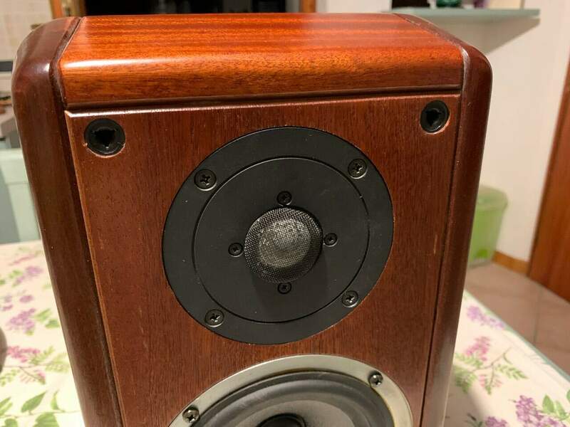

maxraff Inviato 10 Novembre 2023 Condividi Inviato 10 Novembre 2023 Buongiorno, ho recentemente acquistato i diffusori in oggetto dei quali non sapevo molto a dire il vero, ed infatti sono rimasto interdetto quando ho saputo che sono diffusori commercializzati ai tempi dalla wharfedale e che solo successivamente è nata la Opera. Il progetto è comunque italiano ed anche la realizzazione dei cabinet in massello. Chiedo se qualcuno le ha posseduto o le possegga tutt’ora e mi saprebbe dire che tweeter montano e se sono ancora reperibili (anche se ne dubito), purtroppo un diffusore è arrivato con il tweeter completamente schiacciato grazie a tutti Link al commento https://melius.club/topic/17046-callas-opera-prima-serie/ Condividi su altri siti Altre opzioni di condivisione...

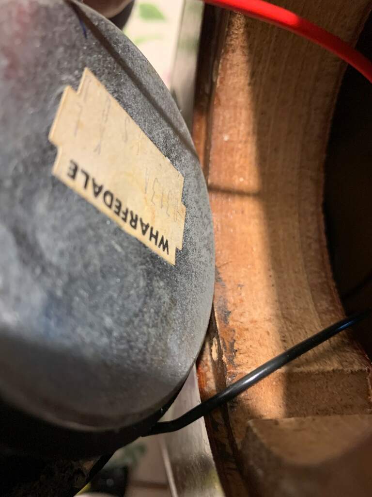

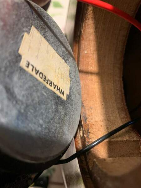

maxraff Inviato 11 Novembre 2023 Autore Condividi Inviato 11 Novembre 2023 Il retro del tweeter 1 Link al commento https://melius.club/topic/17046-callas-opera-prima-serie/#findComment-1011795 Condividi su altri siti Altre opzioni di condivisione...

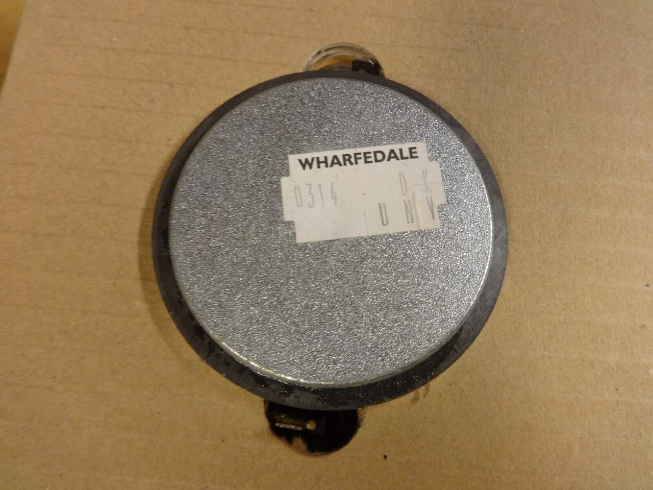

Alessandro Inviato 12 Novembre 2023 Condividi Inviato 12 Novembre 2023 @maxraff buongiorno, ti volevo aggiungere che rileggendo un vecchio thread di un altro forum a cui sono inscritto, si raccontava che delle Opera Callas prodotte nell'arco degli anni, la prima serie erano equipaggiate con dei drivers prodotti da Wharfedale, i tweeters sicuramente, ma con buona probabilità anche i midwoofers erano attribuibili allo stesso marchio, e questo corrisponderebbe anche con l'adesivo posto sul retro del tweeters (foto sopra). Successivamente, nelle seconda serie pare siano state prodotte con drivers Focal, e poi dalla terza serie con drivers Scan Speak, ciao Foto reperita su E-Bay del retro di un altro tweeter Wharfedale (stesso tipo di adesivo) 1 Link al commento https://melius.club/topic/17046-callas-opera-prima-serie/#findComment-1012765 Condividi su altri siti Altre opzioni di condivisione...

maxraff Inviato 12 Novembre 2023 Autore Condividi Inviato 12 Novembre 2023 @Alessandro @Alessandro l’unico problema è il rivestimento ceramico Link al commento https://melius.club/topic/17046-callas-opera-prima-serie/#findComment-1013108 Condividi su altri siti Altre opzioni di condivisione...

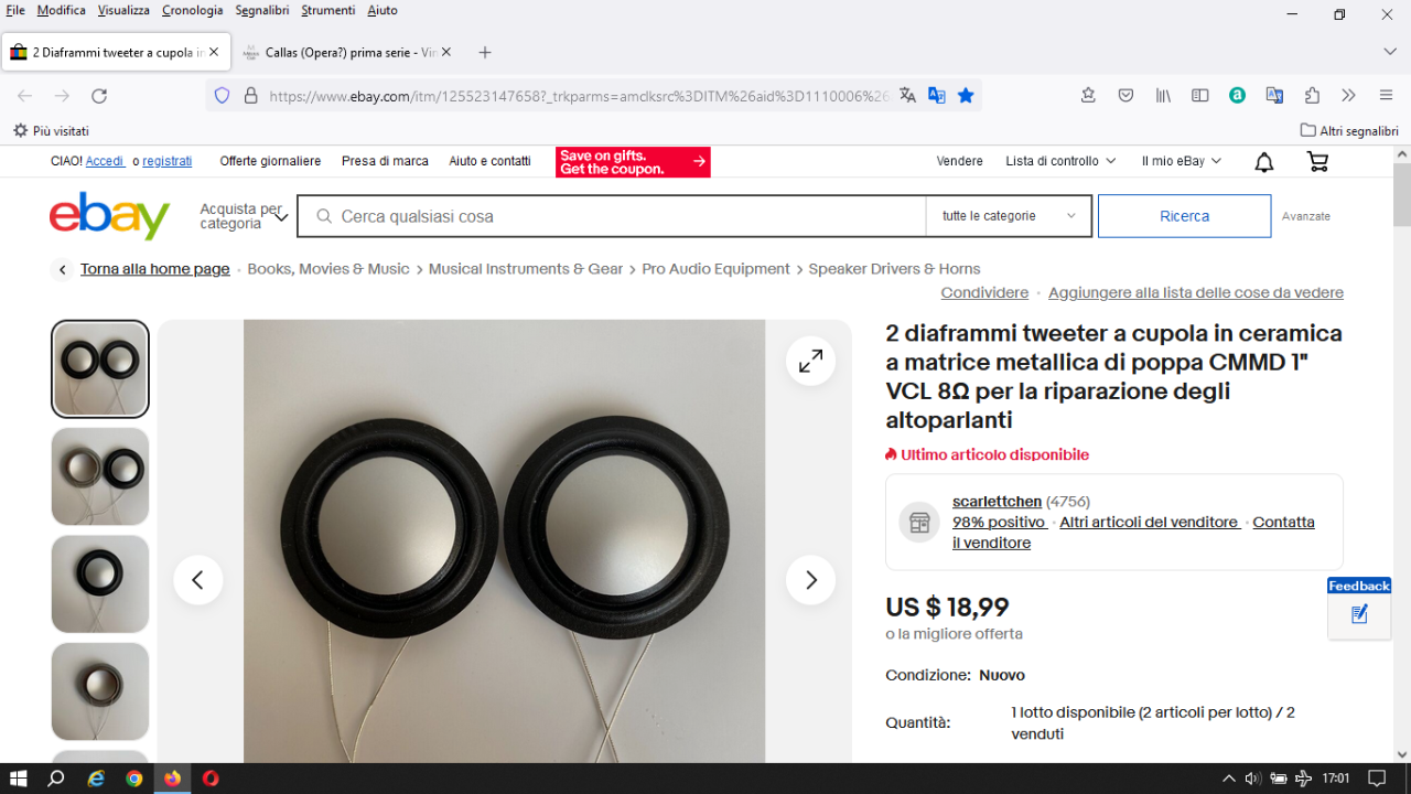

Alessandro Inviato 12 Novembre 2023 Condividi Inviato 12 Novembre 2023 1 ora fa, maxraff ha scritto: l’unico problema è il rivestimento ceramico ipotizzando non fosse possibile reperire un tweeter di ricambio originale, cosa sempre sperata, presumo si dovrà tentare una riparazione di compromesso con componenti compatibili per caratteristiche e misure. Secondo me il tuo tweeter può essere che sia riparabile, ad esempio ho visto che su e-bay sono reperibili diaframmi con cupola in ceramica a matrice metallica: https://i.ebayimg.com/images/g/DukAAOSw0bJjKnL~/s-l960.jpg Link al commento https://melius.club/topic/17046-callas-opera-prima-serie/#findComment-1013206 Condividi su altri siti Altre opzioni di condivisione...

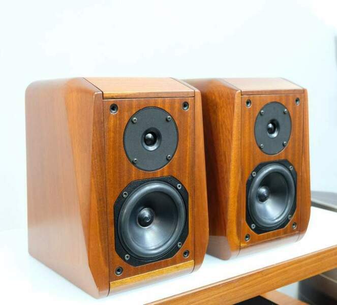

spocry Inviato 13 Febbraio 2024 Condividi Inviato 13 Febbraio 2024 e cosa mi dite di queste invece? Link al commento https://melius.club/topic/17046-callas-opera-prima-serie/#findComment-1107892 Condividi su altri siti Altre opzioni di condivisione...
Alessandro Inviato 13 Febbraio 2024 Condividi Inviato 13 Febbraio 2024 @spocry versione Callas Gold (2003 ?), queste dovrebbero essere quelle con i Woofer Focal e Tweeter Scanspeak. Per quanto ho letto sono dei diffusori a cui bisogna prestare molta attenzione al posizionamento per ottenere una resa ottimale, soprattutto lontano dalle pareti verticali, ciao Link al commento https://melius.club/topic/17046-callas-opera-prima-serie/#findComment-1108292 Condividi su altri siti Altre opzioni di condivisione...
spocry Inviato 15 Febbraio 2024 Condividi Inviato 15 Febbraio 2024 Il 13/2/2024 at 16:52, Alessandro ha scritto: @spocry versione Callas Gold (2003 ?), queste dovrebbero essere quelle con i Woofer Focal e Tweeter Scanspeak. Per quanto ho letto sono dei diffusori a cui bisogna prestare molta attenzione al posizionamento per ottenere una resa ottimale, soprattutto lontano dalle pareti verticali, ciao non si trova molto on line , dove hai trovato queste informazioni? Link al commento https://melius.club/topic/17046-callas-opera-prima-serie/#findComment-1110004 Condividi su altri siti Altre opzioni di condivisione...
Alessandro Inviato 15 Febbraio 2024 Condividi Inviato 15 Febbraio 2024 @spocry buongiorno, in effetti sono poche le informazioni reperebili, anche se ricordo di aver letto cose molto buone su questi diffusori di cui però non ricordo le fonti (probabili forum), tra le cose che ricordo ad esempio è che le Gold sono stati per tanti anni nella classifica dei migliori diffusori di Stereophile, ricordo di aver letto anche che tra le peculiarità di questo diffusore c'è che all'interno le pareti sono foderate di feltro su uno strato di piombo, ciao Fonte:https://www.catawiki.com/it/l/76813307-opera-callas-gold-set-di-casse-acustiche Le Opera Callas Gold prodotte in Italia, sono realizzate con legni massicci e la maggior parte dei modelli hanno il suffisso di famosi cantanti lirici italiani e nomi di famosi tenori e soprani. Grande cura è stata posta nella progettazione e nella realizzazione per ottenere un altoparlante compatto, pesante, rigido ma pur sempre elegante. L'Opera Callas Gold è costruita con materiali durevoli e pesanti, progettati per durare a lungo. Bussa al lato degli altoparlanti Callas Gold e ti sembrerà di bussare sul cemento. I bordi sono arrotondati e i lati sono realizzati in legno massiccio e spesso e la parte superiore è tagliata su smussi per creare un profilo sfaccettato. La superficie degli altoparlanti è ben realizzata, la finitura è lucida, le venature del legno sono ben evidenziate e il colore è giallo pallido. Poiché questi altoparlanti sono leggermente più grandi di un piede cubo ciascuno, dovrebbero essere supportati da supporti. Bisogna prestare attenzione alla posizione della Callas Gold, dovrebbe essere ben lontana dalle superfici verticali. Specifiche: Tipo................................................. .Riflesso dei bassi Sistema............................................2 vie/ 50Hz Unità bassi.............................130mm Focal Neoflexl Tweeter............................................21mm Scanspeak Seta Cupola Risposta in frequenza............................50 - 20000Hz Frequenza di crossover....................2200Hz Tipo di crossover...................................IV Ordine acustico Sensibilità............................................85 dB (2,83 V/1 metro ) Impedenza nominale............................6 ohm (Min 4 ohm) Dimensioni (l x p x a)................................. 22,5 x 33,5 x 34 cm Peso.............................................12 kg al pezzo lato Link al commento https://melius.club/topic/17046-callas-opera-prima-serie/#findComment-1110107 Condividi su altri siti Altre opzioni di condivisione...
