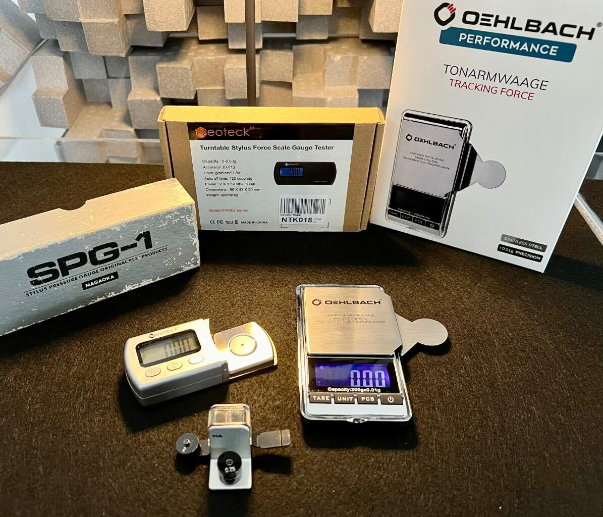

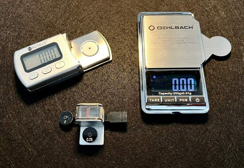

iBan69 Inviato 10 Novembre 2023 Condividi Inviato 10 Novembre 2023 Dopo la discussione sugli strumenti per la pulizia della testina, apro questo thread dedicato ad un’altro fondamentale necessorio per il corretto settaggio del peso di tracciamento delle nostre testine. Sarà forse banale, ma per un’appassionato di vinili, non può mancare un strumento come la bilancina. Ho a disposizione 3 tipi di bilance, due digitali e una meccanica/manuale, prestata dall’amico Massimo. Le digitali sono tutte reperibili su Amazon e si trattano in questo caso della Neoteck NTK002, una bilancina, del costo di 15/20€, naturalmente cinese e della Oehlbach Tonearmwaage marchio tedesco di accessori e cavi, del costo di 46€. Sia della prima che della seconda, ne esistono marchiate diversamente, ma mentre per la prima, i costi si equivalgono, per la seconda, arrivano fino a 146€, marchiata Ortofon, ma esattamente uguale alla Oehlbach. La bilancina manuale, invece è una vecchia Nagaoka SPG-1. Cercando su internet, ho trovato altri modelli di bilance per giradischi come la Technics SH-50P1, veramente molto bella, ma venduta usata ad un prezzo che oscilla tra i 150€ e i 200€. Per i neofiti… la bilancina deve essere utilizzata quando dobbiamo misurare il corretto VTF (Vertical Tracking Force). Ogni testina ha un range di peso di lettura raccomandato che va impostato per avere una corretta lettura del Vinile. Di solito è compreso tra 1,5gr e i 2,5gr. Per fare un bilanciamento corretto si può usare la ghiera posta sul contrappeso del braccio se presente, ma per avere un bilanciamento perfetto è necessario utilizzare una bilancina. Ovviamente, è necessario che venga fatta prima la regolazione del VTA (Vertical Tracking Angle) ovvero la regolazione dell’altezza del braccio che deve trovarsi parallelo al piatto. Qua, ci interessa il primo punto, ovvero il VTF. La misurazione è semplice, si posiziona la bilancina sul piatto, senza il vinile, dato che la piastrina di appoggio della puntina dovrebbe già simulare lo spessore del disco, anche non è sempre così. Verifichiamo il peso in grammi mostrato dal display, per quelle digitali, e se del caso apportiamo la regolazione del peso sul braccio. Do per scontato che il VTA, sia corretto, ma se i valori di peso indicati sono decisamente lontani da quelli previsti dal costruttore della testina, e pertanto devono essere compensati con una “ampia”variazione di peso, suggerisco di ricontrollare il VTA, dopo aver raggiunto il peso ideale. Qualche suggerimento: se spostate la bilancina dal piatto, rifate il reset, perché spesso non si azzerano perfettamente. Quando si appoggia la puntina sul punto/piastrino di misurazione, attendete qualche secondo prima di darla per scontata, perché alcune volte vi è un ulteriore assestamento. Questo capita soprattutto con i bracci a regolazione dinamica tipo Ortofon. Mi raccomando, verificate sempre che il lift sia sceso, prima di misurare il peso. Veniamo alle bilancine provate. La Neotech, costa poco, ma vale altrettanto. Ho rilevato i seguenti difetti: consumo di batterie (usa le pastiglie AG12, 1,5V)rilevante e va resettata spesso. La Oehlbach, tutta in metallo, è ben fatta e da una sensazione di maggiore precisone, che in realtà durante le prove, si è rilevata uguale alla Neotech. La bilancina meccanica della Nagaoka, va usata con i pesetti in dotazione per trovare il peso corretto, sicuramente meno pratica e veloce, si controlla con un ago indicatore, ma senza scala di misurazione. Alla fine tutte fanno il loro sporco lavoro, ma ho l’impressione che, il piano dove si appoggia la puntina, per la misurazione sia per tutte un po’ più alto dello spessore di un vinile e questo mi lascia un po’ perplesso. Delle tre provate, alla fine, la Oehlbach, mi sembra la più affidabile, pertanto quella che utilizzerò. Attendo le vostre esperienze in merito a questo necessorio, grazie. Link al commento https://melius.club/topic/17047-necessori-analogici-la-bilancina/ Condividi su altri siti Altre opzioni di condivisione...

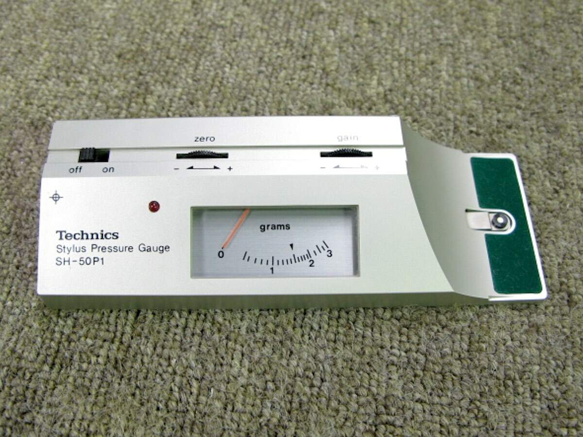

Moderatori BEST-GROOVE Inviato 11 Novembre 2023 Moderatori Condividi Inviato 11 Novembre 2023 Prestare attenzione alle bilancine che siano amagnetiche dove lo stilo va ad appoggiarsi e nelle zone limitrofe altrimenti causa i magneti che attirano cosa c'è di metallico il peso risulterà falsato, cosa che la Technics SH50P1 no ha di questi problemi. 1 Link al commento https://melius.club/topic/17047-necessori-analogici-la-bilancina/#findComment-1011695 Condividi su altri siti Altre opzioni di condivisione...
iBan69 Inviato 11 Novembre 2023 Autore Condividi Inviato 11 Novembre 2023 Questa è la Technics SH-50P1 Link al commento https://melius.club/topic/17047-necessori-analogici-la-bilancina/#findComment-1011706 Condividi su altri siti Altre opzioni di condivisione...

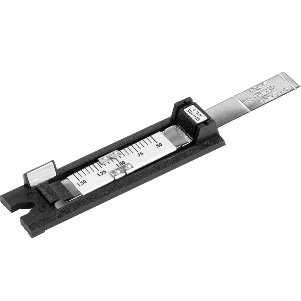

Questo è un messaggio popolare. gorillone Inviato 11 Novembre 2023 Questo è un messaggio popolare. Condividi Inviato 11 Novembre 2023 Uso una vecchia bilancina Shure sfg-2 meccanica e non ho mai avuto problemi 2 1 Link al commento https://melius.club/topic/17047-necessori-analogici-la-bilancina/#findComment-1011762 Condividi su altri siti Altre opzioni di condivisione...

Moderatori BEST-GROOVE Inviato 11 Novembre 2023 Moderatori Condividi Inviato 11 Novembre 2023 5 ore fa, iBan69 ha scritto: Questa è la Technics SH-50P1 esatto.... e tanto per non farmi mancare nulla ne ho due a disposizione; una era data in dotazione assieme al braccio Epa 500 l'altra veniva offerta come accessorio aftermarket sul finire degli anni 70 al modico prezzo di 35 Klire.....sorprende che ora chiedano (usata per giunta) 10 volte il suo prezzo da nuova ma va bene così. Link al commento https://melius.club/topic/17047-necessori-analogici-la-bilancina/#findComment-1011875 Condividi su altri siti Altre opzioni di condivisione...

antonio_caponetto Inviato 11 Novembre 2023 Condividi Inviato 11 Novembre 2023 Io posseggo e uso sia la Neotek che la Shure SFG 2. quest’ultima, naturalmente, è immune da imprecisioni del circuito elettrico, guasti, batterie scariche ecc… d’altra parte come già rilevato la misurazione è più grossolana. La Shure si basa sul principio della stadera. Si fa scorrere il cursore sulla scala graduata (il cui passo è di 0,5 g a tacca) in corrispondenza del peso desiderato, si appoggia la puntina su una delle due scanalature poste nel braccio (a destra nella foto di @gorillone) e a questo punto alla sinistra la fine della scala graduata si solleva e si deve allineare a un punto fisso alla estrema sinistra della bilancina. Un piccolissimo specchio consente di verificare l’allineamento. è evidente che è impossibile avere una misurazione al centesimo di grammo e che la misurazione non è precisissima. È tuttavia adeguata nella maggior parte dei casi. io, restando fedele al mio motto sì, attenzione, no, ossessione uso la Neotek. Nell’attuale sistema braccio-testina, ad esempio, tra la Neotek e la Shure sembrerebbe esserci una differenza di circa un decimo di grammo. Link al commento https://melius.club/topic/17047-necessori-analogici-la-bilancina/#findComment-1012382 Condividi su altri siti Altre opzioni di condivisione...
loureediano Inviato 12 Novembre 2023 Condividi Inviato 12 Novembre 2023 Avendole tutte e 2 si tratta di una leggenda metropolitana che la Ortofon e la Oehlbach siano identiche Ma proprio per niente. Comunque la Shure meccanica è precisissima. Le elettroniche solo più facili da usare. Link al commento https://melius.club/topic/17047-necessori-analogici-la-bilancina/#findComment-1012583 Condividi su altri siti Altre opzioni di condivisione...
