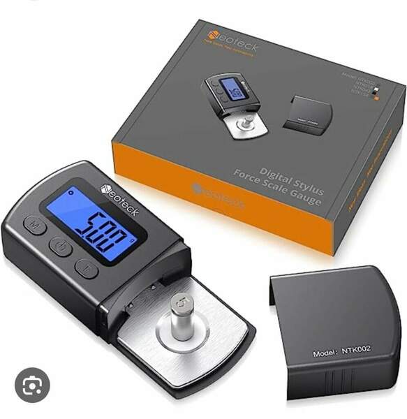

antonio_caponetto Inviato 12 Novembre 2023 Condividi Inviato 12 Novembre 2023 La precisione assoluta non esiste (e secondo me non ha molto significato, non so in quali sistemi una differenza di 0,05 grammi possa essere “ascoltabile”). io darei la priorità alla praticità d’uso, e al prezzo, poi magari averne due (magari una elettronica e una meccanica) può essere utile a confrontare ed evitare che quella elettronica “impazzisca”. Peraltro la Neotek è fornita di un pesetto da 5 grammi, quindi taratura e controllo della stessa sono molto facili. Link al commento https://melius.club/topic/17047-necessori-analogici-la-bilancina/page/2/#findComment-1013000 Condividi su altri siti Altre opzioni di condivisione...
antonio_caponetto Inviato 12 Novembre 2023 Condividi Inviato 12 Novembre 2023 @loureediano quelle elettroniche, per quanto cambino il materiale esterno, sono tutte uguali: dentro c’è un circuito stampato cinese, di cui si vendono sacchi. Inutile farci illusioni. Non so se l’ingegnerizzazione (ossia il punto in cui si poggia la testina) della Clearudio sia molto migliore della Ortofon/Ohelbach ma più di 200 euro mi paiono troppi. Link al commento https://melius.club/topic/17047-necessori-analogici-la-bilancina/page/2/#findComment-1013106 Condividi su altri siti Altre opzioni di condivisione...
