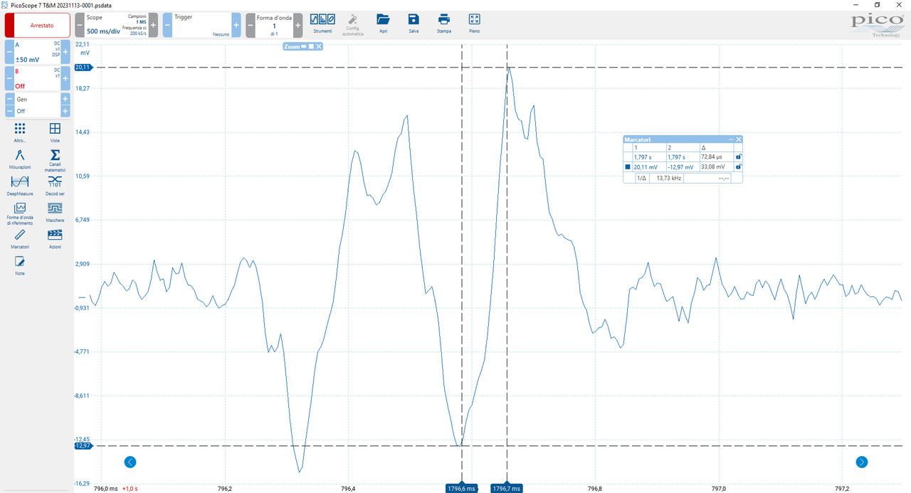

perdonami aiutami a capire, quello è un fronte di salita di alto livello? Attenuato dal pre? O è un fronte di livello basso?
Non mi sono capito neanche io.
È un fronte di alto livello attenuato ai minimi valori di tensione dal potenziometro
Quello che interessa è che temporalmente non cambia se macroscopicamente sotto il watt di erogazione
Poi, volendo, si potrebbe anche fare al contrario ovvero un segnale a basso livello amplificato fino a raggiungere una tensione over noise e osservarne sempre il tempo di salita
Si, ho sparato una cavolata io, è la stessa cosa, forse anche peggio, a basso livello non so neanche se ci possano essere quei fronti di salita.
Altra rottura di maroni, credi sia esaustiva come prova? Voglio dire, altri fattori che possano peggiorare la qualità a basso livello? Che so, distorsioni o s/n o altro?

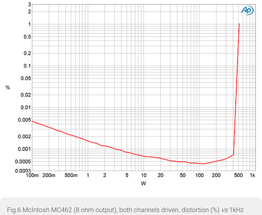

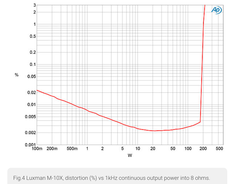

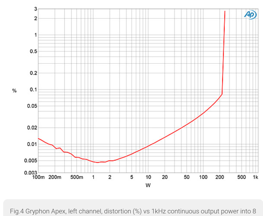

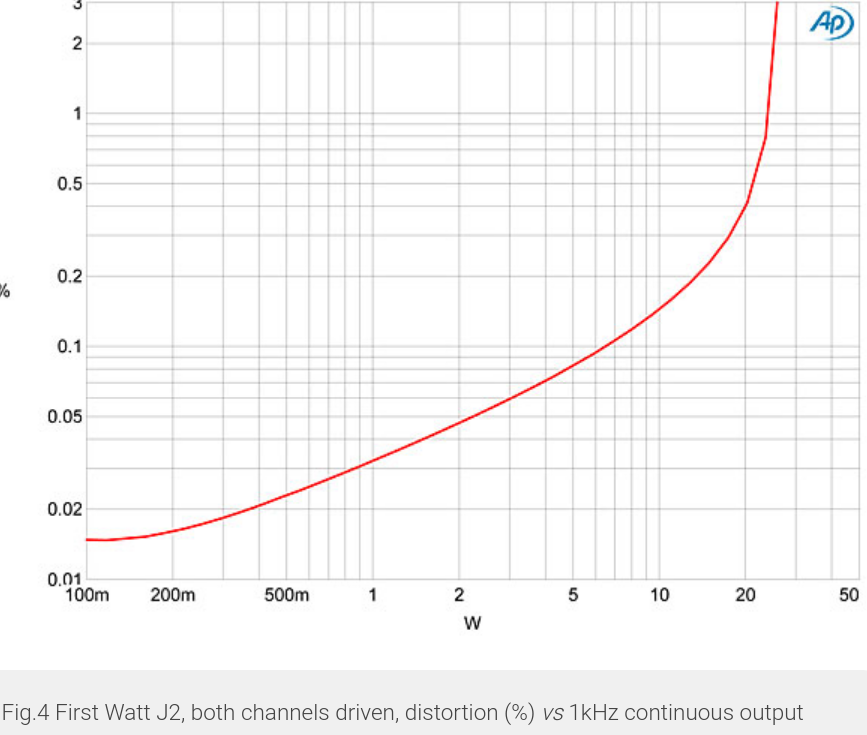

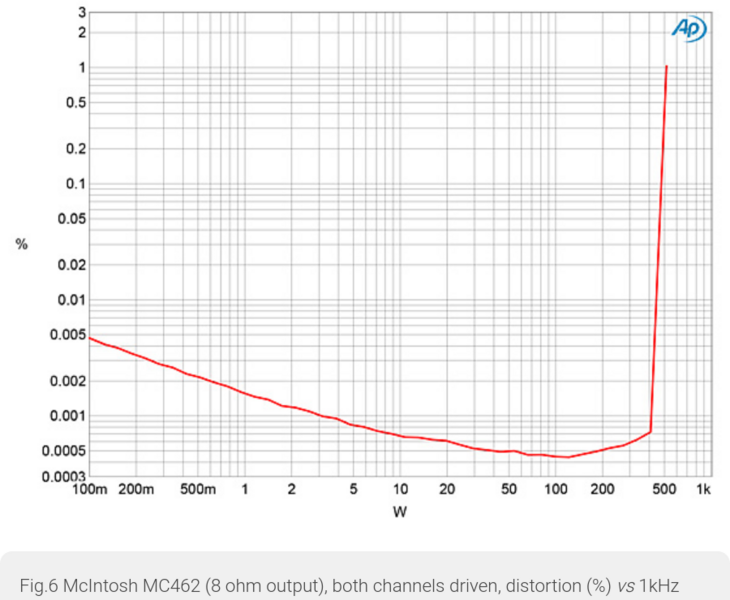

@ilmisuratore Ottimo lavoro ,non e' un caso che NP abbia chiamato Firstwatt la sua linea creativa ...!
Vorrei portarti all' attenzione della distorsione d' incrocio chiaramente visibile essendo elevata a bassa potenza che diminuisce con l'aumentare rispetto al single ended di NP  e leggermente visubile nel suo PP in A ,contro ad esempio il luxman M-10x o il Mc ma son tutti cosi.....a prescindere del valoro assoluto ,intendo come tendenza
Screenshot 2023-11-13 at 20-16-06 McIntosh Laboratory MC462 power amplifier Measurements.png
Screenshot 2023-11-13 at 20-13-26 First Watt J2 power amplifier Measurements.png
Screenshot 2023-11-13 at 20-11-55 Luxman M-10X power amplifier Measurements.png
Screenshot 2023-11-13 at 20-12-11 Gryphon Apex Stereo power amplifier Measurements.png
https://melius.club/topic/17091-limportanza-del-primo-watt-negli-amplificatori/#findComment-1014518
Può cambiare l'ampiezza del segnale ma non il tempo del fronte
A basso livello affinché si possa individuare correttamente l'inviluppo si deve superare la soglia del rumore termico
Il test è stato eseguito con il fronte ad alto livello così da *responsabilizzare" soltanto l'amplificazione in quanto se riduci troppo il livello del segnale master il DAC poi ci mette anche del suo poiché vengono meno i passi di quantizzazione per garantire il massimo bit depth
Con 20 microwatt RMS siamo talmente sotto la soglia del *primo watt* che non è più necessario indagare
