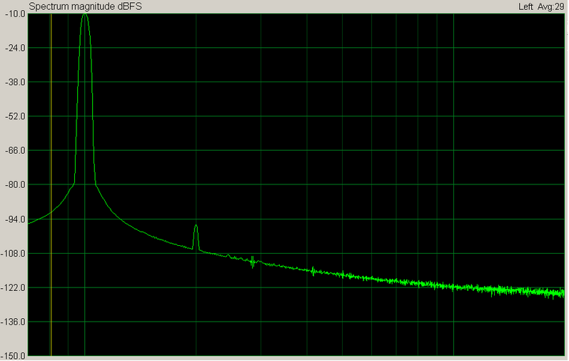

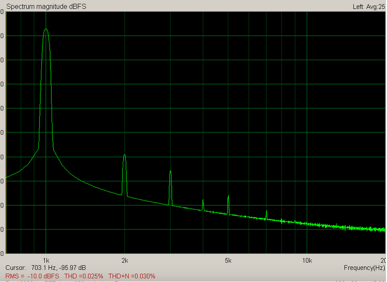

Vorrei portarti all' attenzione della distorsione d' incrocio chiaramente visibile essendo elevata a bassa potenza che diminuisce con l'aumentare rispetto al single ended di NP  e leggermente visubile nel suo PP in A ,contro ad esempio il luxman M-10x o il Mc ma son tutti cosi.....a prescindere del valoro assoluto ,intendo come tendenza
Screenshot 2023-11-13 at 20-16-06 McIntosh Laboratory MC462 power amplifier Measurements.png
Screenshot 2023-11-13 at 20-13-26 First Watt J2 power amplifier Measurements.png
Screenshot 2023-11-13 at 20-11-55 Luxman M-10X power amplifier Measurements.png
Screenshot 2023-11-13 at 20-12-11 Gryphon Apex Stereo power amplifier Measurements.png
https://melius.club/topic/17091-limportanza-del-primo-watt-negli-amplificatori/page/2/#findComment-1014518

https://melius.club/topic/17091-limportanza-del-primo-watt-negli-amplificatori/page/2/#findComment-1014520
17 minuti fa, Gustavino ha scritto:
Ottimo lavoro ,non e' un caso che NP abbia chiamato Firstwatt la sua linea creativa ...!
L'MC non è che mi piaccia molto con quel comportamento
Gli altri producono THD ai bassi wattaggi che sommano anche la riduzione del rapporto S/N in quanto ci si avvicina all'agitazione termica, ma l'MC va in controtendenza

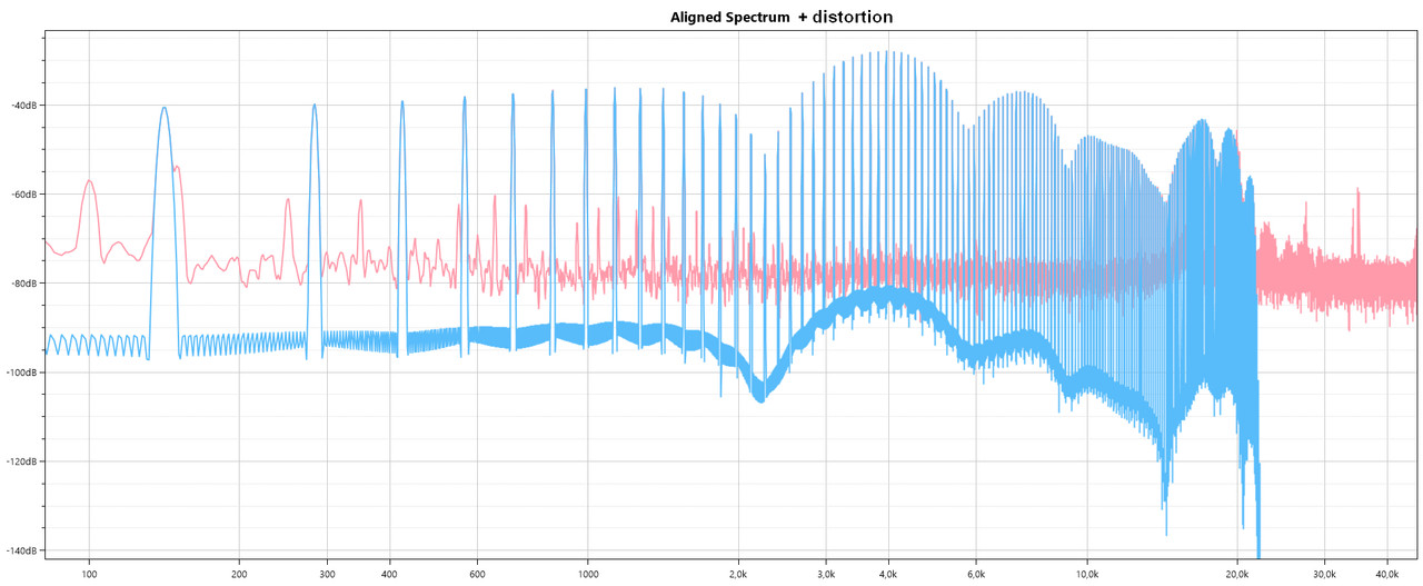

https://melius.club/topic/17091-limportanza-del-primo-watt-negli-amplificatori/page/2/#findComment-1014588
Relativamente all'ampiezza del segnale rilevato, per questo segnale impulsivo, viene prodotto un valore di distorsione attorno il 9%  [21 dB sotto il livello di cresta]
Il valore di 20 microwatt non lo misura nessuno praticamente in quanto vari test partono con un minimo di 100 milliwatt
