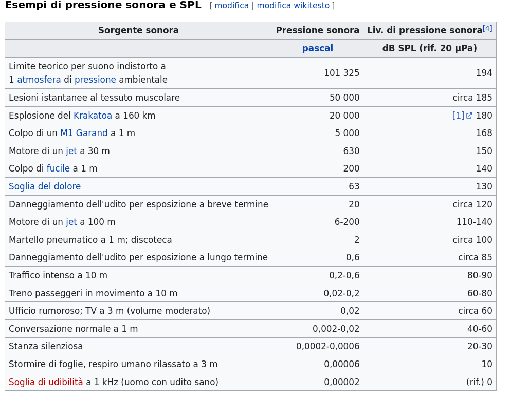

Non chiamarla dinamica media che non esiste. Chiamala incisione a basso FC o basso DR o compressa. La dimanica è una sola e non fa medie. Comunque il misuratore ha aperto un argomento sui watt necessari. Pur con diffusori da 101 db noterai che i watt sono tanti e spesso tantissimi se il FC è alto. Aggiungo che è stato anche scarso nella valutazione avendo considerato 6 ohm al diffusore. Un diffusore da 85 db richiede esattamente 40 volte più potenza. Va da se che fino a 4 o 5 watt dei suoi un diffusore da 85 ne deve ricevere 160-200. Farai presto a capire che con circa 1 watt e 85db di diffusore, ascolti con dischi a buon FC, lo stormire delle foglie altro che volume elevato. E qua mi fermo, non mi corre obbligo di convincere nessuno. Col disco ultimo che prova, dove gli servono 340 watt e che ha 77 db di dinamica anche se hai un rumore di fondo in sala di soli 30 db ti serono 107 db per riprodurlo. 107 e suonarà a volume medio bassissimo. Infatti lui stesso dice che deve arrivare a 120 db per essere soddiafatto e senza fastidio. Con la cassa da 85 e percependo un volume comunque basso servono, per 107 db ad altissimo fc non meno di 200 watt per canale. Andate a leggerlo. Dovrebbe chiarirvi il concetto.

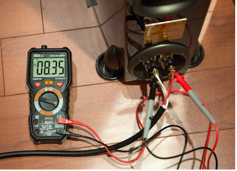

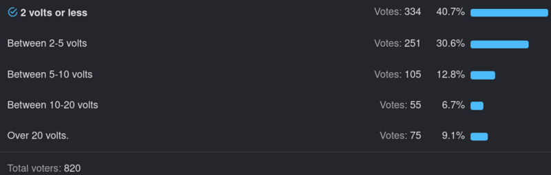

facciamo fare questo che i risultati fanno veramente ridere
Screenshot 2023-11-27 at 21-39-44 MUSINGS How much amplifier power do you really need Why not test for yourself.png
https://melius.club/topic/17091-limportanza-del-primo-watt-negli-amplificatori/page/29/#findComment-1027875
Non hanno votato hanno misurato la tensione ai morsetti del diffusore
usando il file test tone ,oppure
I'll use a classical album like Eiji Oue & Minnesota Orchestra's Stravinsky: Firebird, Song of the Nightingale, Rite of Spring (Reference Recordings, 1996, DR19, average RMS amplitude around -25dB).
Maybe John McLaughlin, Al Di Meola, and Paco De Lucia's Passion, Grace & Fire (1983, DR15, about -20dB average RMS amplitude).
For pop/rock lovers, how about good 'ol Dire Straits' Brothers In Arms (1985 first pressing, DR16, average RMS level around -24dB).
https://archimago.blogspot.com/2017/09/musings-how-much-amplifier-power-do-you.html

@extermination Concordo più o meno sui dati che hai riportato. Faccio però notare che ci sono incisioni che anche solo a 100/105 db pesato a fast producono un volume decisamente alto mentre altre che a 115 (10 volte di più) producono una sensazione di volume normale e che a scoltate a 105 producono una sensazione di volume decisamente basso (pesati sempre a fast).  Faccio notare ancora che sistemi che arrivano a 110 db a tutte le frequenze sono rari e che tutti gli altri sistemi comprimono ben prima facendo salire il livello medio e la distorsione che sono quelli che danno sensazione di elevato volume. Un sistemna che clippa e comprime non può dare la corretta sensazione di quei livelli perché modifica il livello medio. Uno gira la manopola del volume, questi sale fino al clip ed alla compressione selvaggia e si ferma, per i picchi massimi, mentre i segnali bassi continuano a salire. Se poi parliamo di 120 db è un valore sconosciuto ai più. Buona la tua media ma direi che nel cosiderare quanto si usa il primo watt vada tenuto conto della peggiore delle situazioni. Perché ricordo che il discorso non è nato discutendo di Leq ma sostenedo che 80 db sono un buon volume "riferendo che si potesse rivedere al ribasso" i watt degli ampli tenendo conto che 80 db stanno sempre sotto il watt. Fosse stato inteso come livello Leq non si sarebbe dovuto scrivere che ad 80 db si stà sotto il watt perché i picchi sarebbero anche di 100 db ed i watt da usare sarebbero cento e non uno. Spero che finalmente si capisca. Ripeto se 80 li inteva di picco non è certo un volume elevato ma relativamente basso. Se intendeva Leq non poteva certo dire che si è sotto il watt visto che i picchi possono essere anche 20 25 db sopra come si vede chiaramente nei tre esempi di analisi riportati nella pagina precedente e quindi la potenza necessaria da 100 a 400 volte superiore. Che intendesse uno o l'altro a mio parere diceva una cosa non condivisibile. Che fatica.
P.s. i watt non bastano quasi mai altro che parlare del primo. Basta guardare modulo e fase di molti sistemi per vedere che spesso si è sotto 85 db watt. Per produrre a 3 metri 85 db Leq con picchi di 105 db, quindi con buone incisioni, servono circa 150 watt per canale. Mai rivedere al ribasso i watt. A meno che si abbiano sistemi da 105 db ed oltre.
