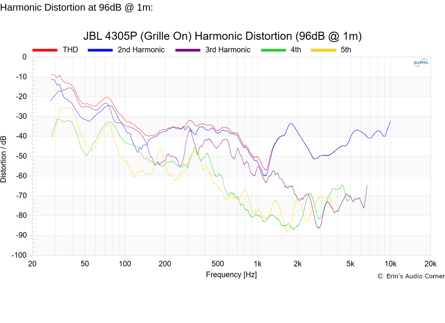

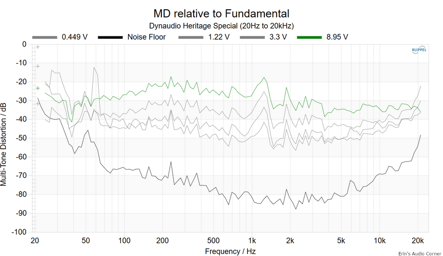

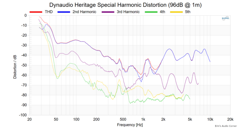

Non credo il tuo super impianto   sia di aiuto a questa  discussione ,quando gia una dynaudio da 6000$ e' oltre 1% di thd  a 96db immagina una Ls3/5 con 1700w LoL
Screenshot 2023-11-28 at 00-33-33 JBL 4305P Powered Bookshelf Monitor Review.png
Screenshot 2023-11-28 at 00-39-34 Dynaudio Heritage Special Bookshelf Speaker Review.png
https://melius.club/topic/17091-limportanza-del-primo-watt-negli-amplificatori/page/30/#findComment-1028205

Ma che è sto schifo
Non li voglio !!! soprattutto per quello che accade in gamma media e il picco strano a 2.5 khz
