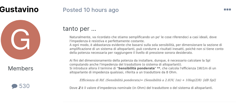

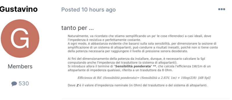

Sicuro ?:classic_biggrin:

1 minuto fa, Gustavino ha scritto:
Si ma state sbagliando efficenza ,di solito scarsa 1%
il termine deriva da  Reference Efficiency ,usano il livello di tensione equivalente a 1 W ,lo avevo postato ieri
Come per la volta precedente non vuoi capire, è un rapporto, puoi usare qualsiasi riferimento, il risultato non cambia. Se ad esempio è l'1% che tua dia 100 e restituisce 1 o che tu dia 200 e restituisce 2 sempre l'1% resta. E' irrilevante il riferimento. Tra l'altro esiste una precisa formula per il calcolo partendo dai dati fisici dell'altoparlante.

9 minuti fa, Gustavino ha scritto:
Sicuro ?
Non è per caso che stai scambiando l'efficienza per il calcolo della sensibilità ponderata ?
La formula è quella, e non c'entra con l'efficienza [rendimento] bensi un calcolo ai fini del dimensionamento di una determinata potenza da applicare
Molti, per colpa della letteratura anglosassone [che definisce la sensibilità come Reference Efficiency] scambiano le due cose che però, per correttezza, andrebbero menzionate con il termine appropriato
Sicurissimo infatti nel tuo esempio il risultato è db spl e non efficienza che si indica con la lettera eta. Tu vedi eta nel risultato? Io no, io vedo db spl. Quella è la formula per trasformate la sensibilità da  in un riferimento spl a 2,83 volt  ad un equivalente con un ipotetico watt assorbito da quel carico. Volgarmente chiamata efficienza. Lo stesso risultato la smentisce, si tratta infatti di db spl. Se al posto di un metro scrivi 2 nella prima parte della formula il risultato cambia. Allora come fa ad essere efficienza? L'efficienza non cambia essendo un rapporto. L'efficienza è un rapposto e non solo nell'audio, tutti i dispositivi hanno un rendimento, apposta si usa un numero e non i db. Guarda un produttore serio come dichiara i dati.
Sensibilità: in db
Efficienza: in percentuale.
Sono cose diverse infatti nel primo caso ci sono dei riferimenti, tot per tot, nel secondo una percentuale senza riferimenti.
Non sono la stessa cosa ed il motivo è ovvio. L'altoparlante è lo stesso. Un b&c. Sul loro sito vedrai entrambi i valori, fossero la stessa cosa ce ne sarebbe solo uno.
Chiudo, se l'hai capita bene altrimenti pace.
https://melius.club/topic/17091-limportanza-del-primo-watt-negli-amplificatori/page/36/#findComment-1036208
