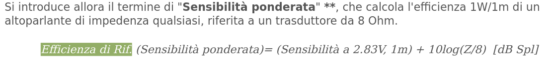

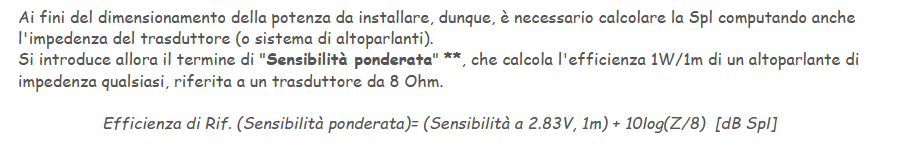

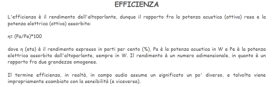

Il bello è che ha preso a riferimento un articolo ben chiaro ma evidentemente gli è sfuggito il senso, ha preso la prima cosa che ha trovato e l'ha postata a difesa della sua tesi. Allora mettiamolo tutto quel che conta e che ci sta scritto sull'articolo.
In uno l'efficienza senza se e ma. Un rapporto espresso percentuale.
In due lo stesso articolo che specifica che molti usano il termine inglese che richiama nel nome l'efficienza ma che intende altro e cioè la sensibilità riferita al watt al posto che ai 2,83 volt.
In tre il solito riportato che dice chiaramente in grassetto che di sensibilità ponderata si tratta.
In quattro la formula corretta perchè il nostro probabilmente non si degnato di arriva in fondo al testo per vedere che quella che riportava lui  faceva riferimento ad un ipotetica impedenza nominale che evidentemente porta ad un risultato errato essendo che un diffusore nominalmente dichiarato da 8 ohm può tranquillamente presentare un carico di 5 ohm. Infatti nella quarta immagine compare non (Z/8) ma (Z*cos..../8).

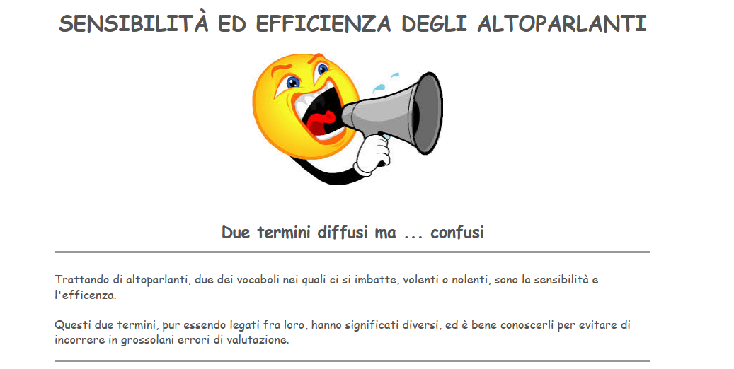

Termini diffusi ma confusi........digitando il titolo si trova l'articolo per chi volesse leggerlo.

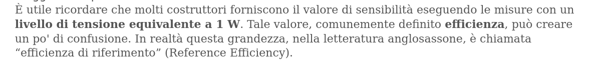

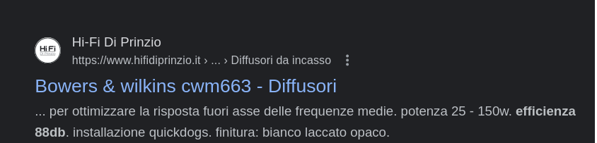

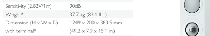

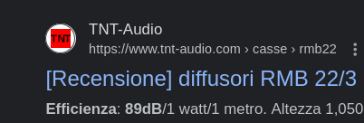

Forse ora che lo hai letto lo hai anche compreso da dove deriva , almeno differenziava meglio con  db\w1\m  ora se  chiami allo stesso modo la sensibilita' con db\2,83v\1m e db\w1\m  si  perculano le persone anche di piu..!!!
difatti tutti i produttori ora si sono allineati con la sensibilita' ma barando W\2.83v alcuni ,mentre anche  venditori noti  ancora stanno i alto mare

@Gustavino Non voglio perdere altro tempo, è evidente che questo concetto non lo vuoi capire. Sono la stessa cosa, che non significa diano lo stesso risultato ovviamente visto che in un caso si tiene conto del carico. Tanto è che se leggi entrambi i valori sono sensibilità. Il bello è che lo metti pure in evidenza. “comunemente definito efficienza crea confusione” perché viene scritto? Perché non è efficienza evidentemente altrimenti non creerebbe confusione. Inoltre se leggi come vien stabilito il watt tu stesso evidenzi “un livello di tensione equivalente” Quindi al posto di usare 2,83 volt ne usano 2 o 1 o 3 o mezzo o 100 ma sempre volt sono. La formula è la stessa ed il risultato sempre spl. Cambiano i numeri non il concetto. Al di là di come ognuno gradisce chiamarla è sensibilità e non efficienza. L'articolo è chiaro, In apertura dice che il rendimento è una % e tutto il resto altro. Chiamalo come vuoi. Non è l'efficienza. E non è la stessa cosa per un semplicissimo motivo che a te evidentemente sfugge. Due altoparlanti con la stessa identica efficienza esempio 2% possono fornire a fronte di 2,83 volt o un watt in ingresso entrambi, differenti spl. Se a parità di efficienza cambia l'spl come fa ad essere al stessa cosa? Ma andiamo sul complicato non vorrei confonderti ulteriormente.
Reference Efficiency ,almeno hai imparato da dove arrivi il termine efficienza utilizzato x i db dei diffusori  qui da noi per 30anni !
che non e' quello che erroneamante intendevi tu nel caso di specie  magari piu assimilabile al rendimento in % ,spendo 100 ottengo 1 .
Nell'articolo e' lapalissiano ,chiunque con il discerimento puo comprenderlo ,quindi evita  il tuo argumenta ad hominem con interpretazioni da mago oronzo ...GRAZIEEEE
https://www.dibirama.altervista.org/tecnica/articoli-tecnici/sensibilita-ed-efficienza.html

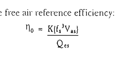

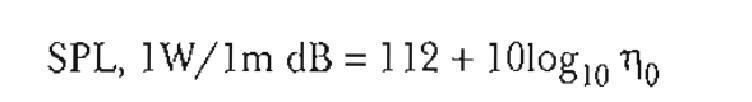

Gustà, ebbbbasssta. Non sai leggere? Efficienza la vedi sotto .... eta ref ed è un numero. Sopra vedi come trasformarla in sensibilità riferita ad un watt ad un metro e non certo per il frigo. Ti ripeto che l'efficienza è sempre la stessa, ad un metro o a 100 sempre quella è. Se è ad esempio l'1% sempre uno per cento resta anche ad un km. Ed anche a 100 watt.  E' l'spl che cambia. E si che le formule sono chiarissime, uno spl riferito ad un watt ad un metro che è la stessa cosa che dire spl a 2,83 volt ad un metro, il risultato è spl ad una distanza, la seconda, l'efficienza come vedi non ha riferimenti a nessuna distanza. Ovvio è un numero e quello è e non centra nulla col suono ma con quanto ti rende avendolgli dato. Non c'è peggior sordo di chi non vuol sentire. Hai confuso un termine, capita a tutti, succede, fattene una ragione, tutti sbagliamo, tutti abbiamo conoscenze limitate. Qua sotto ci vedi scritto un watt o metri? Prendine atto, hai imparato, non mi pare una brutta cosa. Attento, acustic power radiated non è l'spl altrimenti cominciamo un'altra menata.
