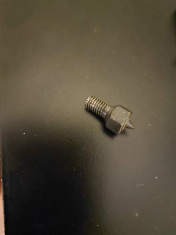

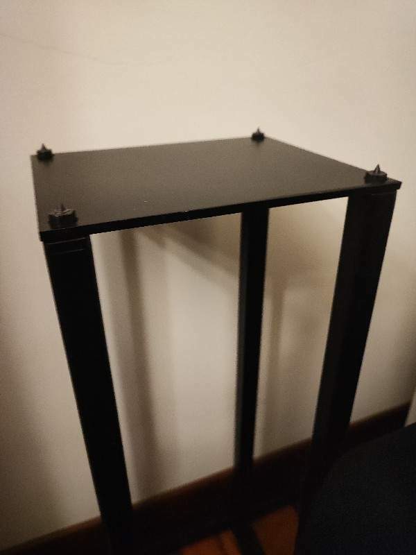

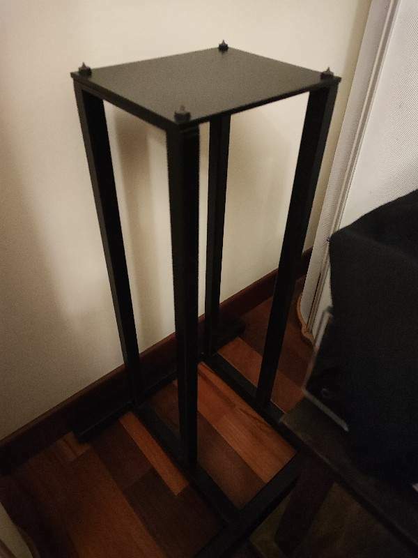

Sera , da poco in possesso di questi stand aperti della Linn espressamente ideati per le Kan ma che vanno molto bene anche con le 3/5a , il lato superiore ha le punte rivolte verso l alto pensate evidentemente per isolare le pulci dai supporti etc etc , però sono un po' reticente a poggiare direttamente sopra i diffusori anche per non rovinare il mobile , cosa potrei fare per ovviare a questa problematica?
Le viti che terminano a punta sono adibite anche al fissaggio della lastra superiore ai montanti degli stand , allego foto per visualizzare il tipo di stand

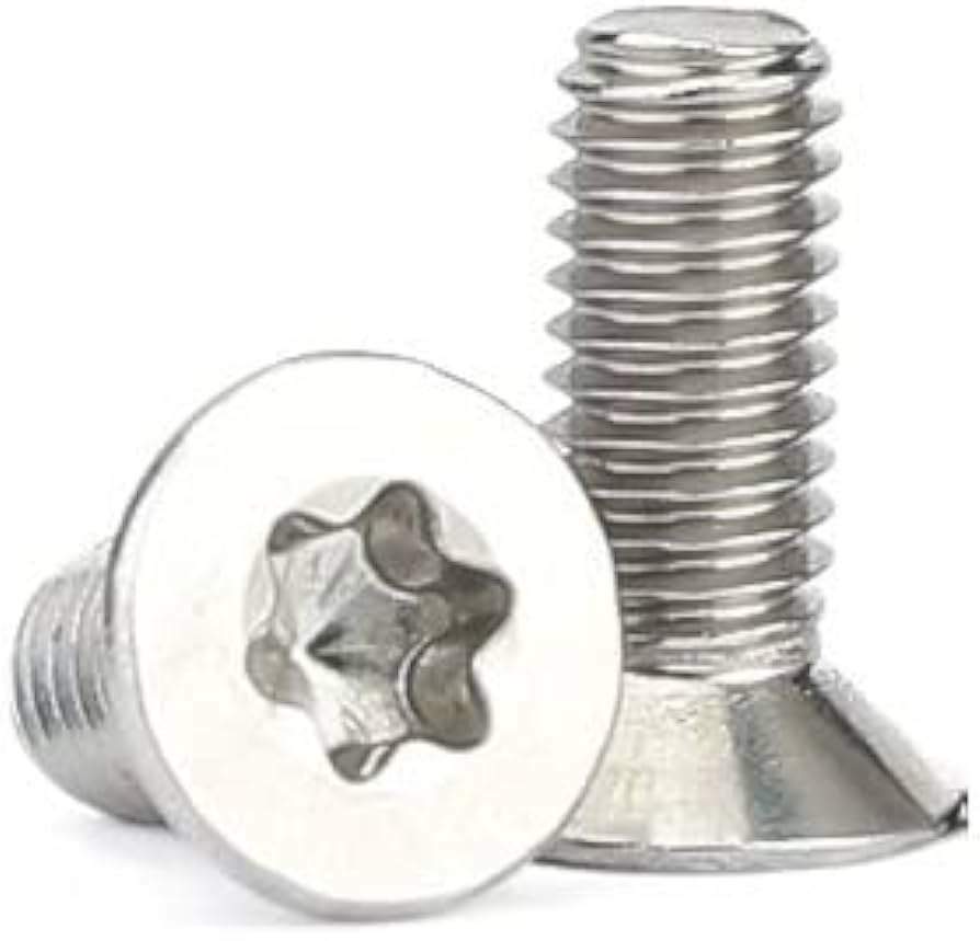

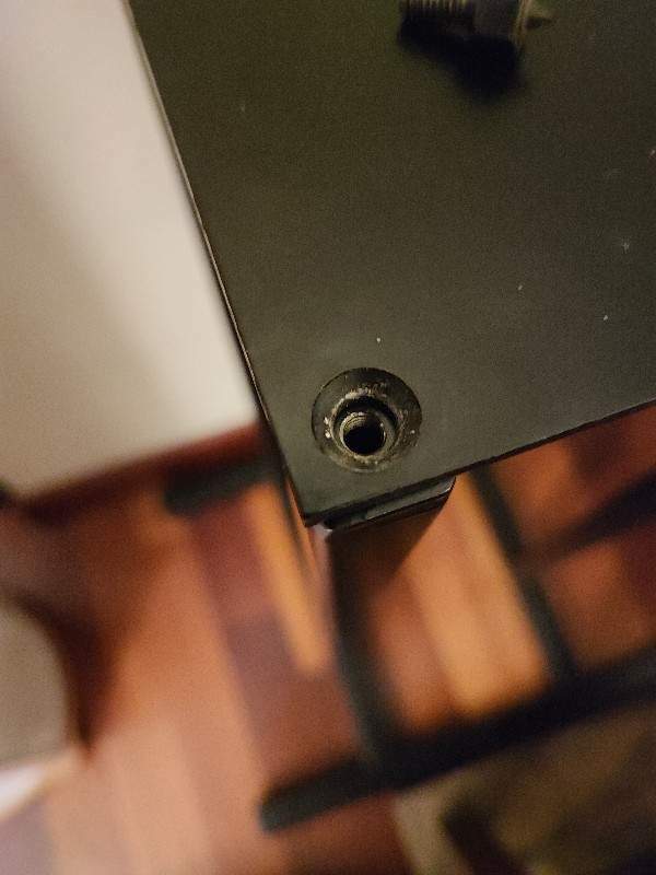

La cosa più semplice che tu possa fare è quella di sostituire i perni a punta con delle viti del medesimo passo. Svitane uno e recati in ferramenta. Se il foro di alloggio e già svasato, prendi delle viti ad hoc, in modo che una volta avvitate stiano a filo con il piano di appoggio.

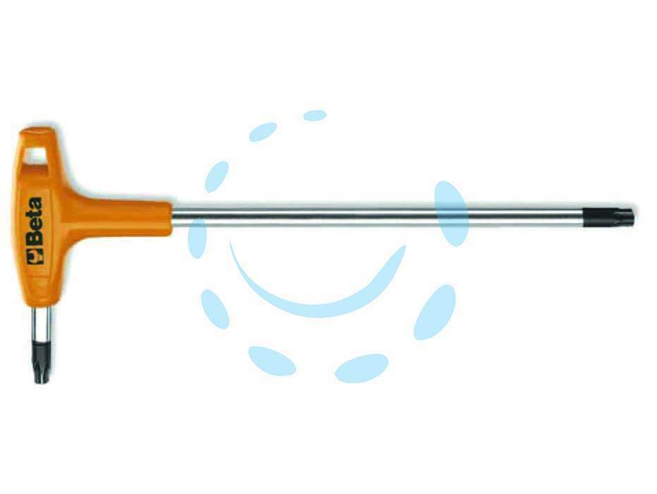

Fossi in te, prenderei dei bulloni svasati torx e una buona chiave per imprimere un'elevata coppia di serraggio...

Con i torx puoi applicare una coppia di serraggio maggiore. Ma se li trovi esagonali vanno comunque bene.
Sulla reperibilità, ogni ferramenta degna di questo nome li ha. Su Napoli non dovresti avere problemi. Ma un riferimento sicuro è socofer a piazza Principe Umberto.
