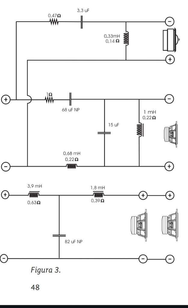

Marco Bonamente Inviato 23 Dicembre 2023 Condividi Inviato 23 Dicembre 2023 39 minuti fa, Dufay ha scritto: Non esattamente. Ci sono un milione di modi per fare filtri non basta spingere un bottone . I programmi di simulazione esistono da decenni ma le casse continuano a suonare tutte diverse. Ecco il crossover della serie lumina precedente... 5 induttanze 3 condensatori 2 resistenze. Sono d'accordo che ci sono milioni di modi. Ma non mi puoi dire che questo circuito è complesso. Ti dico da ingegnere elettronico che ci vuole al dir tanto 4 ore di lavoro per progettarlo. Poi tra prove e test ti dico che al massimo 3/4 giorni. Per non parlare dei componenti.. A me sembra che qui si è un po' usciti dal seminato. Oltretutto visto che supportano la bi amp, se si utilizza una doppia amplificazione i due diffusori sono perfettamente identici. Link al commento https://melius.club/topic/17106-news-in-casa-sonus-faber-lumina-amator/page/3/#findComment-1053402 Condividi su altri siti Altre opzioni di condivisione...
