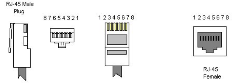

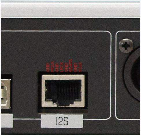

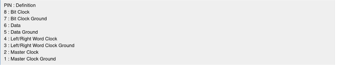

Nel N.Star devi abilitare upsample altrimenti la I2s non funzia ,dai una occhiata che si trovano info al riguardo
