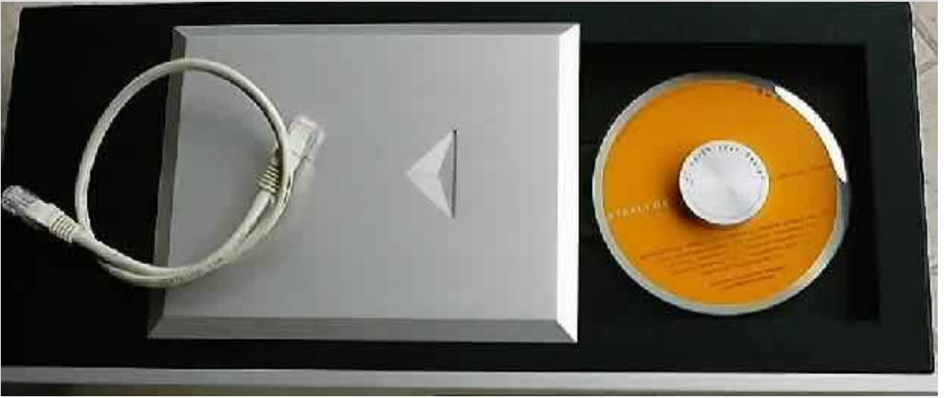

1 ora fa, Gustavino ha scritto:
disinformazione la stai facendo tu ,stai sereno !
-Primo il cavo I2S deve essere corto parliamo di cm non un metro leggo 30cm probabilmente e' il max  ,vedi la dotazione
-Secondo per funzionare  si deve :
@Gustavino A differenza tua che prendi le notizie sul web, io ho posseduto gli apparecchi in questione e confermo che per collegare il Supremo o l'Extremo ad uno streamer dotato della stessa porta i2s è sufficiente far combaciare i pin (bisogna controllare anche la tensione) quindi sui dac North Star non c'è nessun tasto che attiva l'i2s! Lo switch a cui si riferisce l'utente che non è un pulsante è dietro alla meccanica non al dac e serve a chi vuole far suonare la meccanica con l'uscita coassiale etc. escludendo l'i2s. Riguardo al cavo i2s quello che si vede nella foto non è il cavo originale, perché NS pur consigliando il cavo White Gold (che era lungo addirittura 1,2m) come riferimento, comunque forniva in dotazione un cavo economico, prodotto in due serie, la prima serie  il cavo aveva la guaina di colore blu, la seconda rosso. Io li ho avuti entrambi e assolutamente non erano di 30 cm. anche perchè non appoggiavo la meccanica sopra al dac ma su ripiani diversi, quindi anche per questo è impossibile che fosse di 30 cm! Il cavo fornito da NS se ricordo bene era lungo 80 cm -  1m max, il cavo WG come già scritto era più lungo (1,2m).  Nella foto il cavo White Gold.

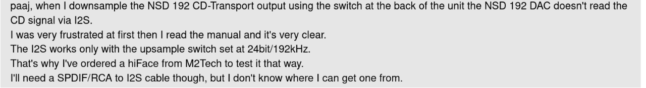

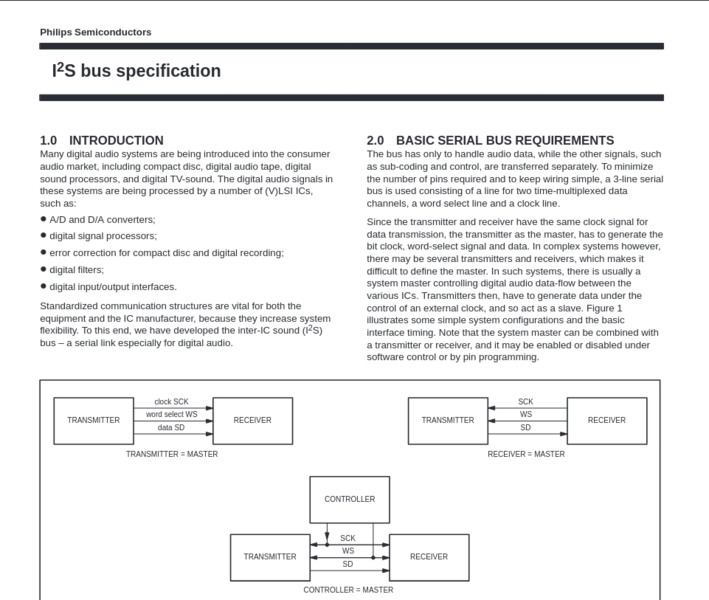

20 hours ago, veidt said:
@astrodany è difficile che riuscirai a trovare un'altra meccanica che aggancia l'i2s del dac North Star perché questa connessione non è proprietaria;
Ecco chi fa' disinformazione...

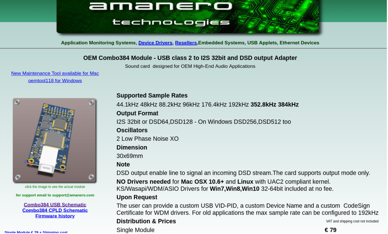

basta fare semplicemente il cavetto di rete con i giusti piedini che ti avevo messo ed il piu corto possibile x una migliore trasmissione dati  , essendo il protocollo Philips concepito per  x collegamenti interni da qui il nome:  Inter-IC sound (I2 S)
La soluzione migliore con Italiana Amanero ,traformi il dac in usb
se vuoi lasci tutto esterno mettendo l'interfaccia in uno scatolino con un cavetto rj45 x il NS ,con 100€ hai la miglior connessione con il tuo pc e per quei pochi CD usi quello interno magari un buon masterizzatore che legge accuratamente ....meglio ancora se li rippi !
https://amanero.com/

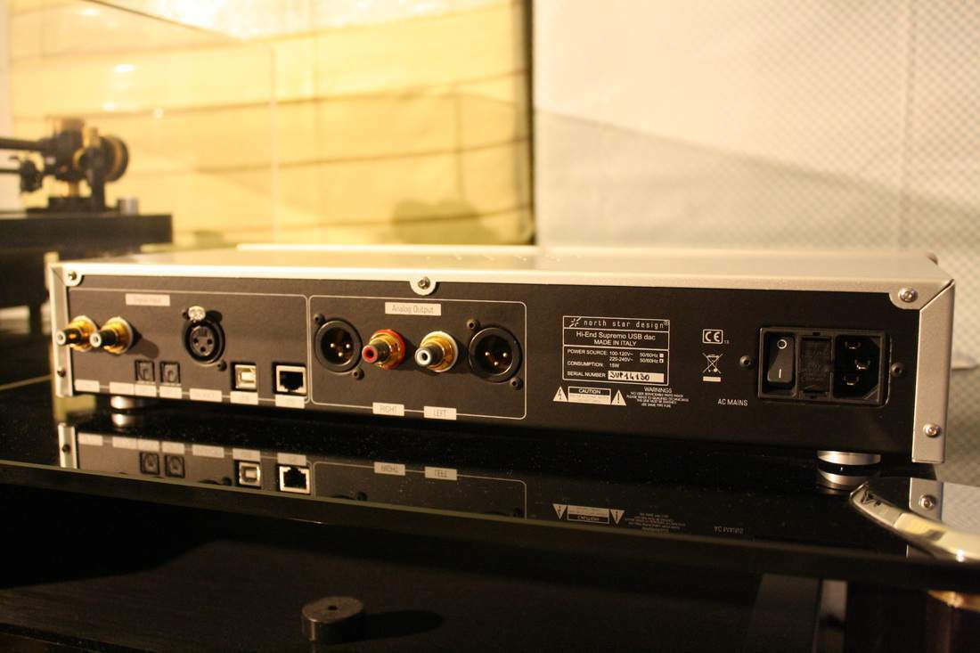

@veidt Scusa scusa dove la vedi la porta usb ?? :classic_biggrin:
Basta entrare in qualsiasi negozio ti informatica  te la fanno in un nano secondo , anzi neanche serve proprio basta tagliare un cavo  patch,il connettore  serve solo lato dac dall altro saldi nello stampato ! e non dirmi che non trovi chi  ti saldi tre fili
https://usato.audiograffiti.com/annunci/convertitori/166829/
@Gustavino ma veramente credi di confondere qualcuno, ma ti conviene fare queste figuracce con me??? (e con gli altri che ti leggono) cui prodest? La foto che hai messo è ovviamente dell' Extremo, che come ho scritto io (non tu visto che non conosci i dac NS) non ha la porta usb. Il Supremo invece, da come si evince da questa foto, ce l'ha. Fine della discussione.

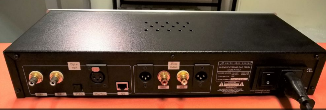

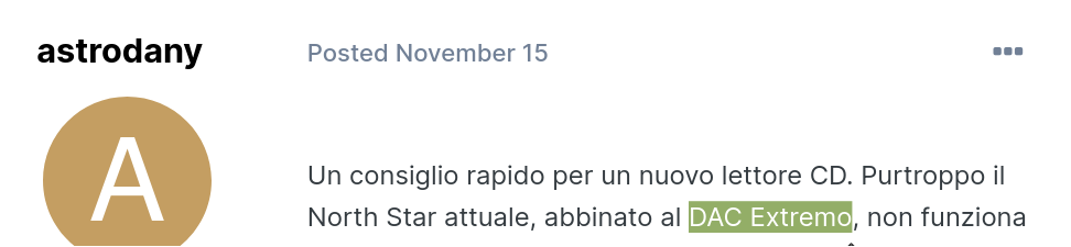

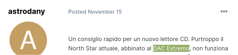

Primo  ho avuto  il primo NS circa 20anni fa...
Secondo stiamo parlando di quello dell' OP ,e guarda un po ' :classic_tongue: ed ha bisogno dell usb suggerita da me :classic_cool:
@Gustavino Sei tu che sei andato off-topic, perché l'autore di questo thread ha chiesto se esiste una meccanica nuova compatibile con l'i2s dell'extremo, tu invece gli hai proposto di "trasformarlo in dac usb" :classic_biggrin: dando addirittura per scontato che ha pochi cd da leggere e che quindi è meglio fare tutto in liquida:
