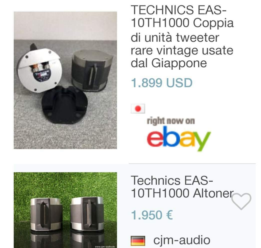

1 minuto fa, avv ha scritto:
@paolosances vedo vedo...ma in ogni caso molto fuori budget
Quelli che ho postato sono fra i più economici, al punto che per fissarli ti devi ingegnare a fare dei supportini.
In genere 2 assicelle a T e blocchi il stw con 1 elastico o del nastro...
https://melius.club/topic/17154-supertweeter-o-super-tweeter/page/2/#findComment-1018512
@avv la cassa che hai la tieni come è adesso
aggiungi qualcosa tipo il fostex t 96 a, che posi sopra e lo colleghi ai morsetti esterni delle casse che hai; va filtrato, ci puoi mettere un condensatore in serie da 0.5 mf più o meno, bisogna provare
puoi attenuarlo con delle resistenze o con degli L pad rotativi tipo l' r80 sempre fostex che sono più facili da regolare, non so se il t96 arriva all' efficienza delle loth aura che non conosco, ce ne sono anche altri modelli più cari che sono più efficienti, oppure il visaton tl 16, stesso discorso di prima
https://melius.club/topic/17154-supertweeter-o-super-tweeter/page/2/#findComment-1018515
  • Moderatori
I Technics pesano 3,6 kg,non necessitano di supporti .
Potrebbero andar bene come fermaporte blindate:classic_biggrin:
