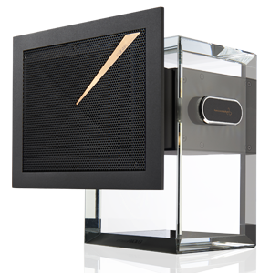

1 ora fa, avv ha scritto:
Guarda siccome ci credo poco al supertweeter
ho provato dei Townshend su diffusori monitor audio, l'effetto che ne risultava era non sulla superiore estensione delle alte frequenze ma la sua emissione tendeva a focalizzare un pochino meglio le medioalte, voci comprese, anche se non si trattava di frequenze emesse dal super tw ma da midrange e tw dei diffusori.
