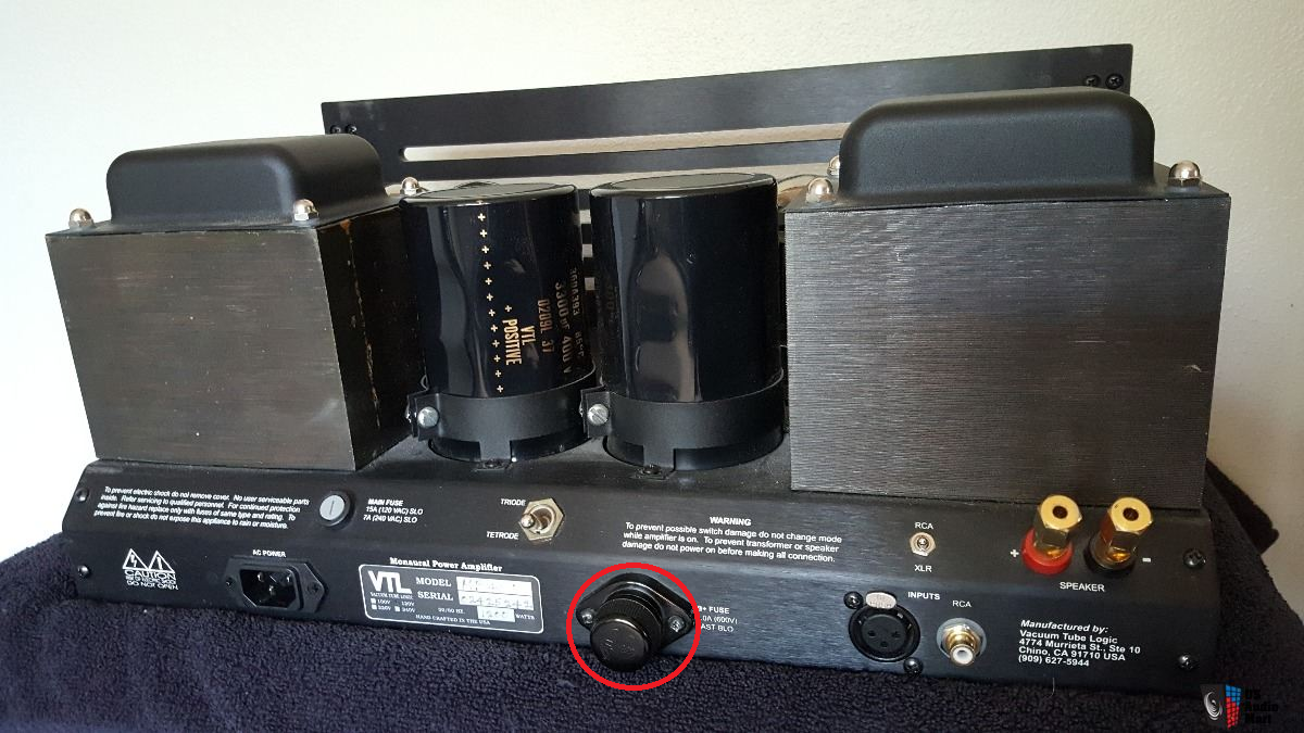

meridian Inviato 2 Maggio 2021 Condividi Inviato 2 Maggio 2021 Ciao a tutti voi, per conto di un amico, chiedo , zona Milano e dintorni, un buon tecnico che possa fare un servizio di service ai monofonici della VTL , MB 450 prima serie , senza autobias, uno dei due non suona più , si accende , la spia si illumina, le valvole brillano, ma non emette suono . . . Inoltre dopo 12 anni di onorato lavoro, una messa a punto e pulizia, e forse le valvole saranno da sostituire . . . Se conoscete qualcuno che fa tagliandi a questi valvolari, vi ringrazio per le vostre risposte saluti , Dario Link al commento https://melius.club/topic/1717-vtl-mono-mb-450-assistenza-tecnica/ Condividi su altri siti Altre opzioni di condivisione...

Tortello Inviato 2 Maggio 2021 Condividi Inviato 2 Maggio 2021 @meridian Dario, di al tuo amico di controllare il fusibile posto sull'anodica, e conviene fare il check ad ampli spento (da qualche minuto). Il fusibile è di tipo ceramico, simile a quello usato per gli interruttori domestici/industriali, ma a differenza di questi è di tipo rapido ed è importante sostituirlo con un omologo. In genere "parte" se una valvola ha dei problemi, ma potrebbero essere altre, le cause. Il portafusibile è sul retro. Sono perfettamente d'accordo in ogni caso che si rivolga ad un buon tecnico per una revisione, l'accoppiamento dei tubi e per la regolazione del bias. Ciao, Marcello Link al commento https://melius.club/topic/1717-vtl-mono-mb-450-assistenza-tecnica/#findComment-67600 Condividi su altri siti Altre opzioni di condivisione...

Tortello Inviato 2 Maggio 2021 Condividi Inviato 2 Maggio 2021 @meridian Se, come dice Nico devi verificarne la continuità. E non devi sostituirlo con uno che non sia conforme come velocità di fusione... Ci si gioca il TU. Ciao Marcello Link al commento https://melius.club/topic/1717-vtl-mono-mb-450-assistenza-tecnica/#findComment-67625 Condividi su altri siti Altre opzioni di condivisione...
NlCO Inviato 2 Maggio 2021 Condividi Inviato 2 Maggio 2021 31 minuti fa, meridian ha scritto: ma se si accende tutto, possibile che sia un fusibile ??? SI! Link al commento https://melius.club/topic/1717-vtl-mono-mb-450-assistenza-tecnica/#findComment-67626 Condividi su altri siti Altre opzioni di condivisione...

meridian Inviato 3 Maggio 2021 Autore Condividi Inviato 3 Maggio 2021 Il fusibile è saltato, ora però si tratta di capire il perchè . . . Comprarne uno uguale e sostituirlo, ha senso, se non si capisce la causa ??? Se salta di nuovo, ovviamente, va fatto controllare, se tutto ok, come ci si regola ??? Grazie a chi mi darà un consiglio . . . saluti , Dario Link al commento https://melius.club/topic/1717-vtl-mono-mb-450-assistenza-tecnica/#findComment-69103 Condividi su altri siti Altre opzioni di condivisione...
NlCO Inviato 3 Maggio 2021 Condividi Inviato 3 Maggio 2021 @meridian Una volta sul mio ST150 è saltato perchè ho riacceso l'ampli a distanza di pochi secondi dallo spegnimento. Mentre una seconda volta mi è spirata una valvola che ha fatto saltare il fusibile. Link al commento https://melius.club/topic/1717-vtl-mono-mb-450-assistenza-tecnica/#findComment-69154 Condividi su altri siti Altre opzioni di condivisione...
