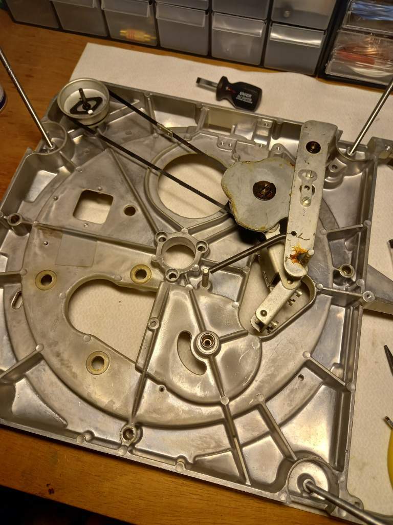

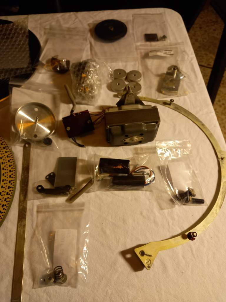

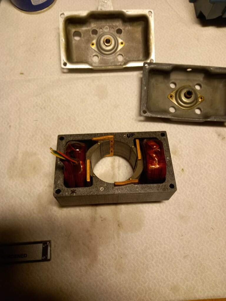

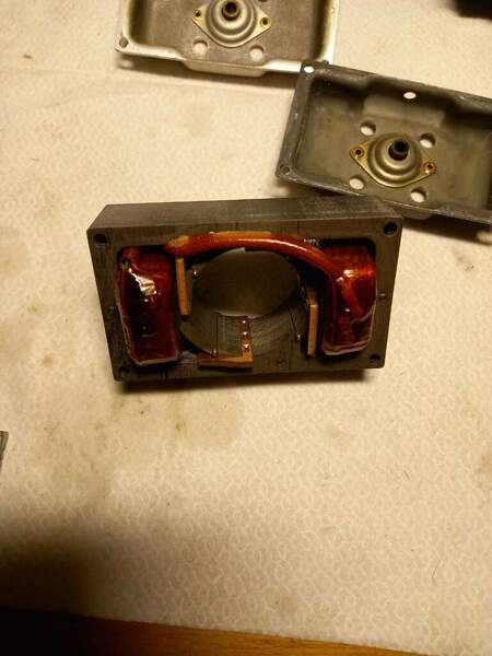

lucaz78 Inviato 19 Novembre 2023 Condividi Inviato 19 Novembre 2023 Finalmente eccoci qua. Dopo aver lavorato sui fratelli minori td135 e td184, sto iniziando a mettere mano a questo lavoro fondamentale per per il perfetto funzionamento di questa meraviglia dell'ingegneria degli anni 60. Ovviamente i componenti necessari sappiamo tutti dove reperirli, nei prossimi giorni chiamerò Simone per fare il punto della situazione e la lista della spesa. Ho già iniziato a disassemblare piatto e cuscinetto principale. Voglio smontare ogni componente, per avere la possibilità di lucidare lo chassis in maniera "professionale", e poi rimontare il tutto per la taratura e messa a punto finale. Puleggia,cinghia e quant'altro sarà visibilmente "vecchio" o usurato verrà sostituito. Ha numero di serie intorno a 24000, abbastanza datato, ma fortunatamente le bronzine del cuscinetto principale non sono in "plastica", e se sono buone non le cambierò. Il motore voglio "rinnovarlo" completamente con avvolgimenti e bronzine, diventerà un mk2 con torrette lunghe e molle al posto dei funghetti, questo per la maggiore coppia esercitata. Ho la possibilità di prendere in prestito una "lavatrice" ad ultrasuoni da un amico, che vorrei utilizzare per la pulizia a fondo delle parti metalliche (e forse anche plastiche) che compongono la meccanica, ma proprio su questo accetto suggerimenti perchè so che funzionano bene, ma non so quali prodotti (oppure temperature e tempi) usare. Il 90% di un restauro del genere è meccanica, a differenza di molti giradischi più moderni nei quali regna l'elettronica,quindi accetto qualsiasi suggerimento utile a portare a termine questa "impresa" vintage! E mi farebbe piacere poi condividerla con chiunque abbia la voglia di provarci! 2 Link al commento https://melius.club/topic/17187-restauro-completo-thorens-td-124-prima-serie/ Condividi su altri siti Altre opzioni di condivisione...

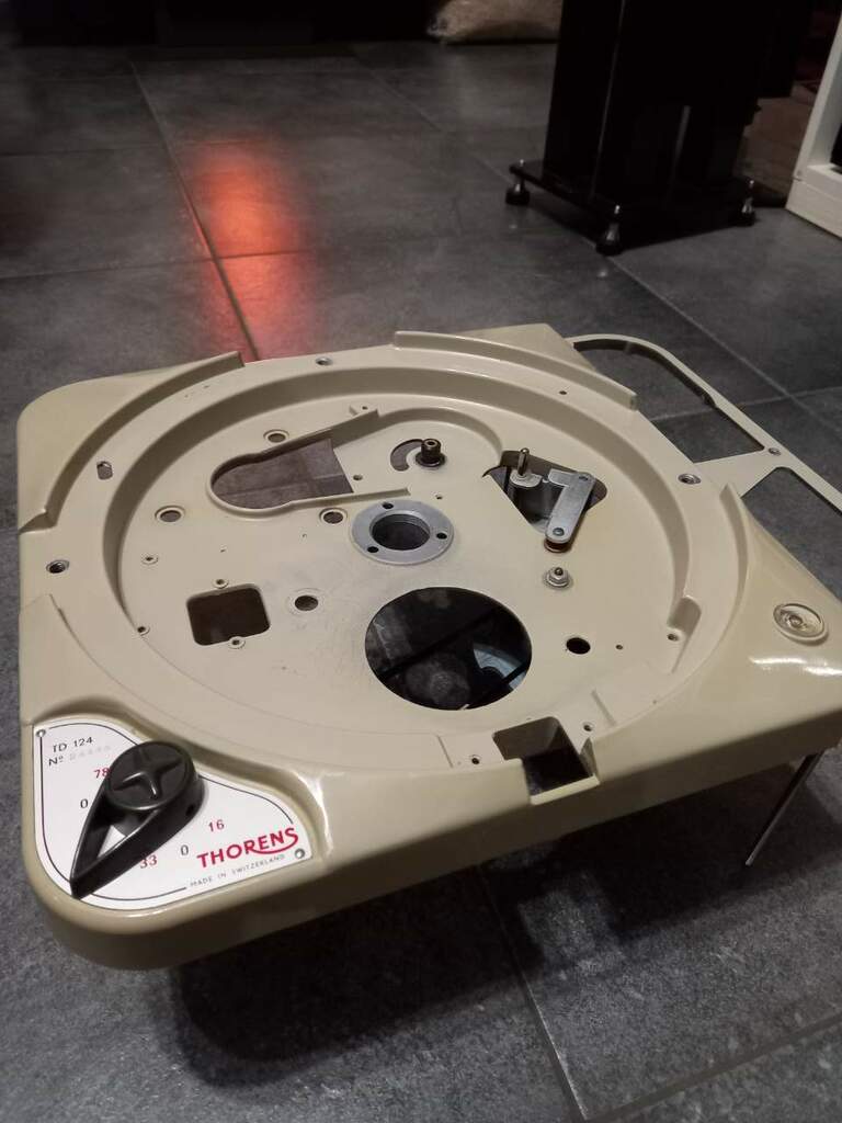

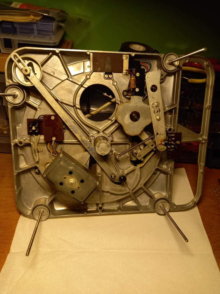

lucaz78 Inviato 22 Novembre 2023 Autore Condividi Inviato 22 Novembre 2023 oggi ho smontato e "catalogato" quasi tutta la meccanica, ad eccezione della cam che aziona la puleggia e imposta la velocità. Questo meccanismo è abbastanza complicato poi da rimontare e tarare,e se per disgrazia dovessi rompere la "fascia" in acciaio sarebbe un problema... Sapreste consigliarmi prodotti e procedura per lucidare e portare "a nuovo" la vernice? Sinceramente metterlo nelle mani di un carrozziere che magari non sa cosa sta facendo mi intimorisce un pochino. Non ho una lucidatrice elettrica ma potrei procurarmi prodotti idonei e tamponi per trapano o dremel. Le parti visibili alla fine sono i quattro angoli e il bordo esterno,ma ormai vorrei sistemare anche la parte interna, che col tempo si è rovinata formando delle piccole "striature". è vero che poi non si vede, ma voglio fare un lavoro "uniforme". 1 Link al commento https://melius.club/topic/17187-restauro-completo-thorens-td-124-prima-serie/#findComment-1023052 Condividi su altri siti Altre opzioni di condivisione...
lucaz78 Inviato 22 Novembre 2023 Autore Condividi Inviato 22 Novembre 2023 oggi ho smontato e "catalogato" quasi tutta la meccanica, ad eccezione della cam che aziona la puleggia e imposta la velocità. Questo meccanismo è abbastanza complicato poi da rimontare e tarare,e se per disgrazia dovessi rompere la "fascia" in acciaio sarebbe un problema... Sapreste consigliarmi prodotti e procedura per lucidare e portare "a nuovo" la vernice? Sinceramente metterlo nelle mani di un carrozziere che magari non sa cosa sta facendo mi intimorisce un pochino. Non ho una lucidatrice elettrica ma potrei procurarmi prodotti idonei e tamponi per trapano o dremel. Le parti visibili alla fine sono i quattro angoli e il bordo esterno,ma ormai vorrei sistemare anche la parte interna, che col tempo si è rovinata formando delle piccole "striature". è vero che poi non si vede, ma voglio fare un lavoro "uniforme". Link al commento https://melius.club/topic/17187-restauro-completo-thorens-td-124-prima-serie/#findComment-1023053 Condividi su altri siti Altre opzioni di condivisione...

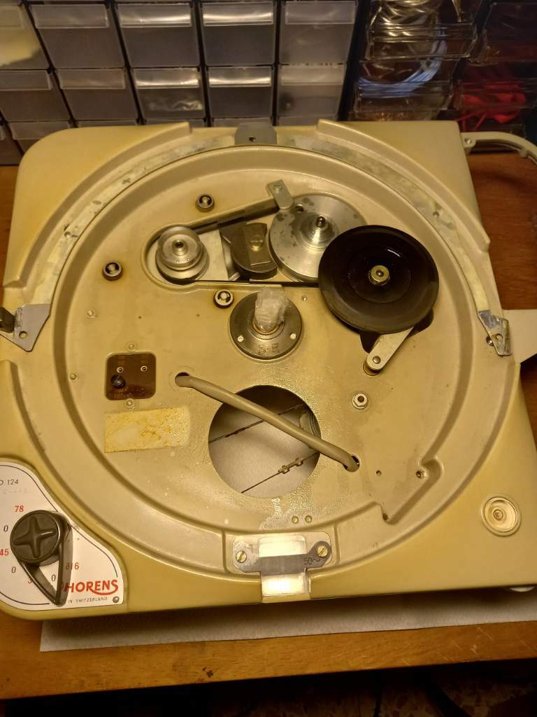

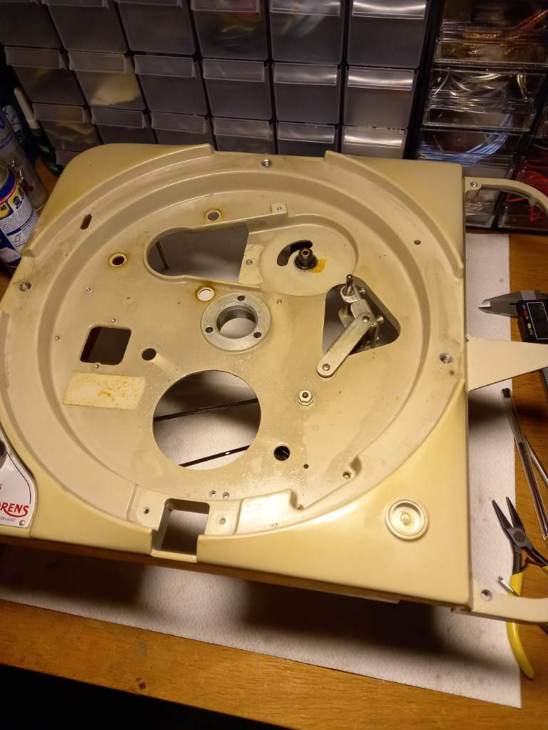

lucaz78 Inviato 26 Novembre 2023 Autore Condividi Inviato 26 Novembre 2023 @Alessandro oggi ho provato con un altro prodotto che avevo in casa, il compound scholl concepts s3 gold, il risultato mi è sembrato soddisfacente. Ovviamente prima ho pulito tutto con acqua tiepida e chanteclaire al 10%, poi con alcool isopropilico. Valuterò se fare un altro ciclo di trattamento con questo "polish" che mi sembra abbastanza buono. Purtroppo in una ristretta zona nella parte che rimane sotto il piatto, tra il grosso "foro" circolare e il perno, la vernice appare leggermente screpolata. Non è la prima volta che lo vedo in questi thorens. Forse è un punto dove col tempo si accumula olio o altro, o forse è soggetta ad altre sollecitazioni, ma non posso farci niente. Dopotutto è una zona che non rimane a vista,in teoria a me basterebbe lucidare bene i quattro "angoli" e il bordo. Farlo riverniciare è da escludere assolutamente secondo me. è come un'auto d'epoca, senza la vernice originale sembra finto. Le parti visibili sono esenti da graffi o scheggiature. 2 Link al commento https://melius.club/topic/17187-restauro-completo-thorens-td-124-prima-serie/#findComment-1026858 Condividi su altri siti Altre opzioni di condivisione...

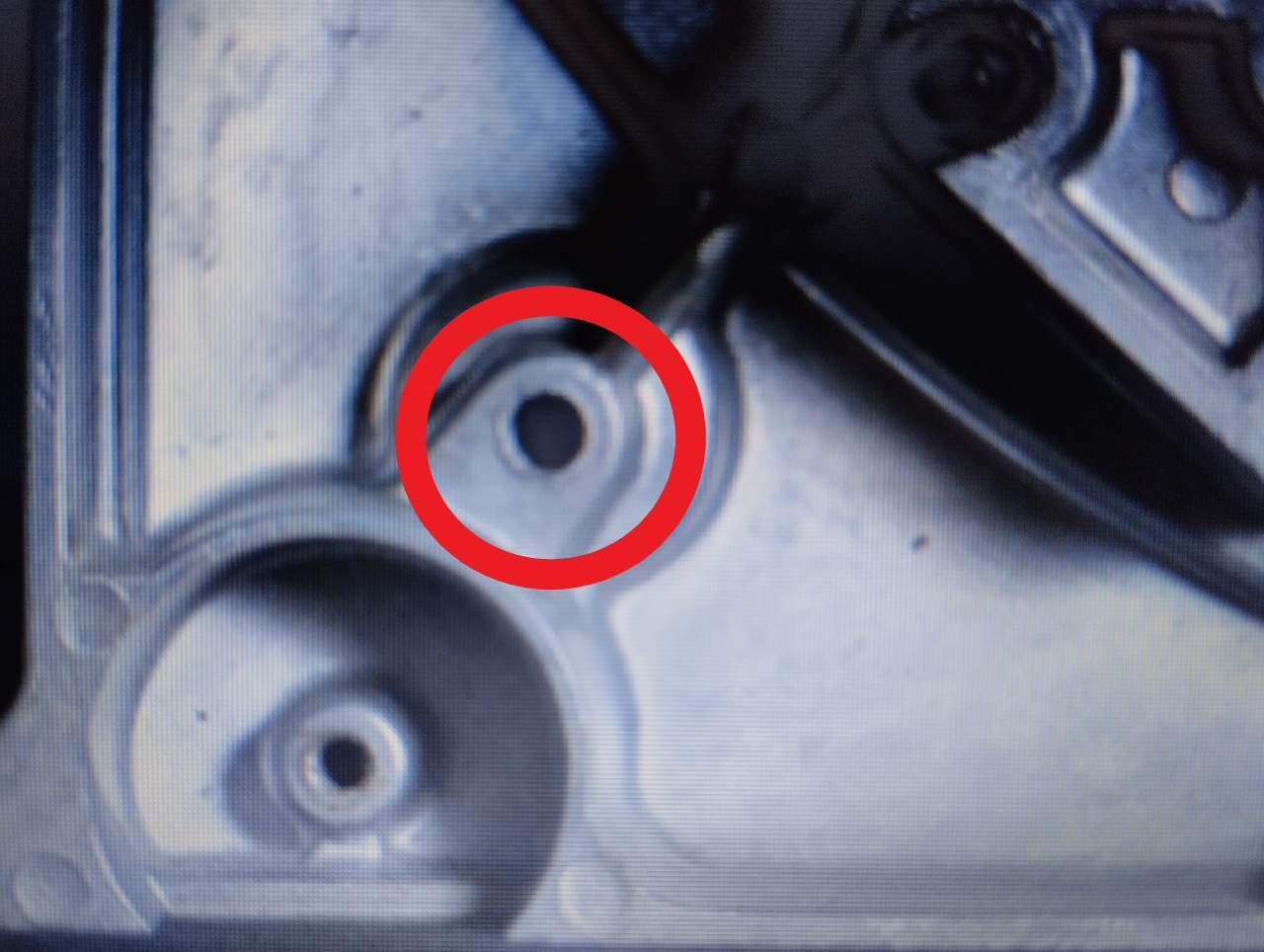

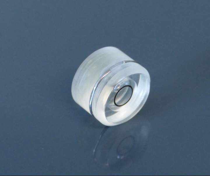

lucaz78 Inviato 26 Novembre 2023 Autore Condividi Inviato 26 Novembre 2023 Anche la targhetta in alluminio è perfetta. Purtroppo durante la pulizia del liquido è filtrato nella carta posta sotto la livella a bolla, creando alcune piccole macchie. Qualcuno sa come rimuoverla per sostituire la carta bianca posta sotto? Dovrebbe essere ad incastro, tenuta ferma da una sorta di molla in acciaio, sotto lo chassis c'è un foro di circa 6mm da cui vi si accede. Non avrei tanto paura di romperla per rimuoverla,quanto di non poterla reinserire correttamente, e in questo modo non sarebbe più affidabile in seguito. Link al commento https://melius.club/topic/17187-restauro-completo-thorens-td-124-prima-serie/#findComment-1026862 Condividi su altri siti Altre opzioni di condivisione...
Alessandro Inviato 26 Novembre 2023 Condividi Inviato 26 Novembre 2023 @lucaz78 ottimo lavoro, vedo che l'utilizzo di un buon coupon ha dato degli effetti estetici notevoli e nel totale rispetto conservativo, questo è l'obbiettivo primario per questa macchina, anch'io non farei mai una riverniciatura almeno che non fosse gravemente danneggiata e scrostata/graffiata, ma non è il caso del tuo 124. Per la parte che rimane sotto il piatto, anch'io non farei altro lascerei così come è ora che secondo me è ottimo, valuterei come te una eventualmente seconda passata molto leggera sull'esterno e angoli a vista, e poi una bella rifinitura a lucidare con un buon panno specifico in microfibra, complimenti ciao 1 Link al commento https://melius.club/topic/17187-restauro-completo-thorens-td-124-prima-serie/#findComment-1026876 Condividi su altri siti Altre opzioni di condivisione...
Alessandro Inviato 27 Novembre 2023 Condividi Inviato 27 Novembre 2023 16 ore fa, lucaz78 ha scritto: Dovrebbe essere ad incastro, tenuta ferma da una sorta di molla in acciaio @lucaz78 in attesa che ti giunga una risposta da chi ha già operato la rimozione della bolla, a vedere la foto del sotto nel dettaglio, quel buchino dovrebbe in effetti servire per spingerla fuori, non noto però, per quanto mi è stato possibile reperire dal web, quella sorta di molla che la tiene ferma e a cui facevi riferimento, forse si tratta di una seeger, di un anello elastico tipo clip, o di una coppiglia a molla che deve essere rimosso prima di spingere fuori la bolla? ciao Link al commento https://melius.club/topic/17187-restauro-completo-thorens-td-124-prima-serie/#findComment-1027281 Condividi su altri siti Altre opzioni di condivisione...
