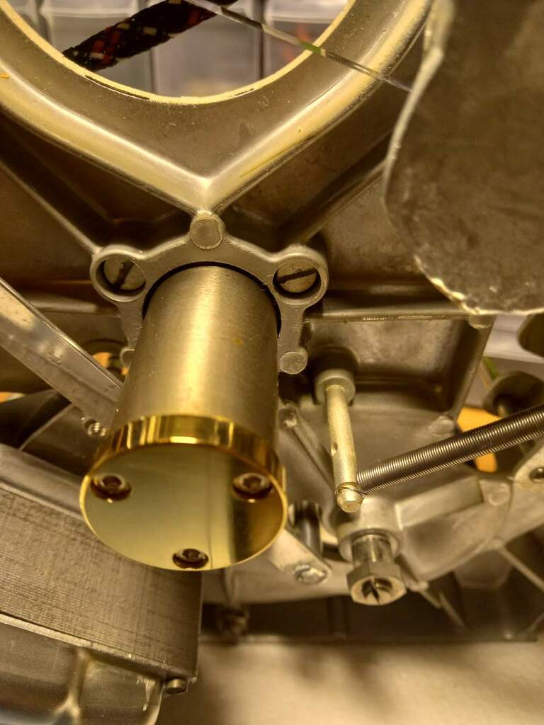

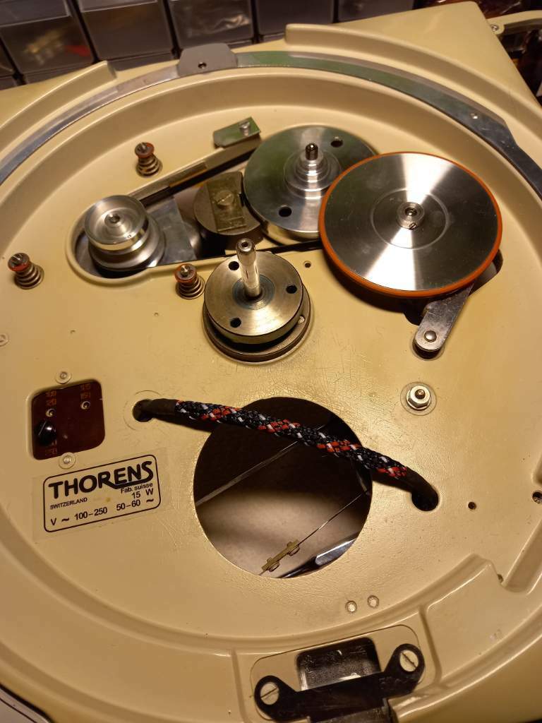

gullaz Inviato 14 Dicembre 2023 Condividi Inviato 14 Dicembre 2023 16 ore fa, lucaz78 ha scritto: puleggia a scalini Quella pasticca è talmente piccola che quando ho smontato per la prima volta il fondello della puleggia per lavare le bronzine manco mi ero accorto che ci fosse; per fortuna era rimasta attaccata al fondello.L'ho semplicemente girata ma mi piacerebbe cambiare anche quella; non ho mai trovato niente che si adatti. Link al commento https://melius.club/topic/17187-restauro-completo-thorens-td-124-prima-serie/page/3/#findComment-1044989 Condividi su altri siti Altre opzioni di condivisione...
lucaz78 Inviato 14 Dicembre 2023 Autore Condividi Inviato 14 Dicembre 2023 @gullaz riverside audio vende le bronzine insieme ad una nuova pasticca (credo in pvc). https://www.riversideaudio.ch/english/shop/mechanical-parts/ Poi però ti serve un utensile per smontarle e rimontarle (vanno letteralmente prese a martellate!!!). Io ho preferito montare le bronzine audiosilente (fornite con punzone per fare il lavoro), e girare la pasticca originale come hai fatto tu. Non deve sostenere molto peso, andrà avanti per anni tranquillamente. Link al commento https://melius.club/topic/17187-restauro-completo-thorens-td-124-prima-serie/page/3/#findComment-1045329 Condividi su altri siti Altre opzioni di condivisione...
lucaz78 Inviato 14 Dicembre 2023 Autore Condividi Inviato 14 Dicembre 2023 6 ore fa, gullaz ha scritto: Quella pasticca è talmente piccola quella sotto la bronzina inferiore del motore è ancora più piccola. Link al commento https://melius.club/topic/17187-restauro-completo-thorens-td-124-prima-serie/page/3/#findComment-1045331 Condividi su altri siti Altre opzioni di condivisione...
gullaz Inviato 14 Dicembre 2023 Condividi Inviato 14 Dicembre 2023 @lucaz78 a cambiare le bronzine non mi ci metto: farei sicuramente dei danni... Prima o poi mando il giradischi a Lucchetti e me lo faccio fare da lui. Un'altra cosa che viene a volte sottovalutata sono le rondelle di vetronite (in numero variabile) sotto la puleggia in gomma. Anche li le ho sostituite con rondelle in teflon generiche (2 euro per un centinaio). Link al commento https://melius.club/topic/17187-restauro-completo-thorens-td-124-prima-serie/page/3/#findComment-1045360 Condividi su altri siti Altre opzioni di condivisione...
lucaz78 Inviato 14 Dicembre 2023 Autore Condividi Inviato 14 Dicembre 2023 @gullaz non in tutti c'è quella rondella. Almeno non sotto. In quello che sto facendo adesso ad esempio sotto la puleggia c'è solo la rondella in pvc bianca. Quella in vetronite era sopra. Non so che senso abbia metterla sopra, chiederò a lucchetti. Ma sotto la puleggia non credo sia molto indicata. La puleggia deve ruotare libera e una rondella in vetronite crea attrito secondo me. Secondo me deve scorrere direttamente sopra la rondella in pvc (ho preso delle M5 spessore 0,5mm in cina e proverò con questa. Quella originale è usurata). 15 minuti fa, gullaz ha scritto: in numero variabile se sono state messe per regolare l'altezza anche questo non ha molto senso, perchè si può regolare l'altezza di quella a scalini con la vite che si trova sotto le bronzine, facendo ruotare la puleggia esattamente al centro delle varie "velocità". E comunque tutto il meccanismo che aziona la puleggia è regolabile, anche se complicato metterci mano. Poi il collare che tiene fissa la puleggia superiormente, quello rotondo con le 2 piccole viti laterali, non deve mai toccare la puleggia. Quando si rimonta va messo uno spessore di pochi decimi (io uso 2 pezzetti di carta fotografica) prima di serrare le viti. Poi si tolgono. Deve ruotare più liberamente possibile. Link al commento https://melius.club/topic/17187-restauro-completo-thorens-td-124-prima-serie/page/3/#findComment-1045383 Condividi su altri siti Altre opzioni di condivisione...

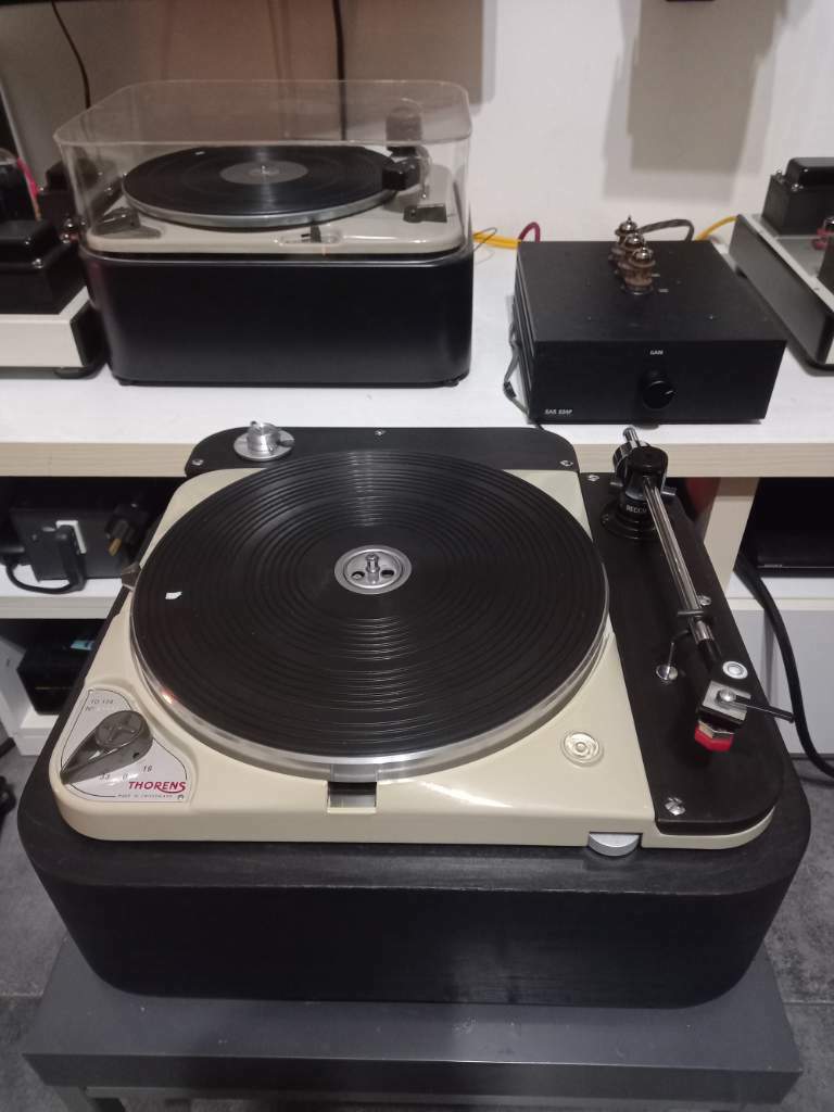

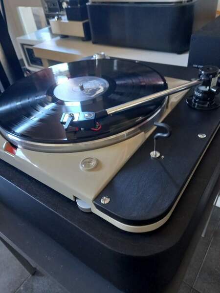

lucaz78 Inviato 25 Dicembre 2023 Autore Condividi Inviato 25 Dicembre 2023 anche se a rilento,approfittando delle ferie il passatempo procede. Ho rimontato praticamente tutto. Il motore ha fatto una settimana di rodaggio, acceso 8 ore al giorno, con monitoraggio giri e temperatura. Scalda un pochino rispetto agli altri due che ho fatto,ma parlando con simone è emerso che alcuni scaldano piu di altri,dipende da come è stato costruito il rotore. Nessun problema comunque, gli avvolgimenti reggono fini a 130 gradi. Ingrassaggio con grasso al litio nei punti necessari, cablaggio nuovo con cavetti in rame argentato isolati in teflon (forse non ce n'era bisogno ma avevo un po di spezzoni a magazzino). Nuovo fondello del cuscinetto e sfera in ceramica sul perno. Molle hanze a disaccoppiare il motore (anche se non mi convincono molto, sembrano rumorose, farò dei test a confronto con i doppi funghetti). Link al commento https://melius.club/topic/17187-restauro-completo-thorens-td-124-prima-serie/page/3/#findComment-1055021 Condividi su altri siti Altre opzioni di condivisione...

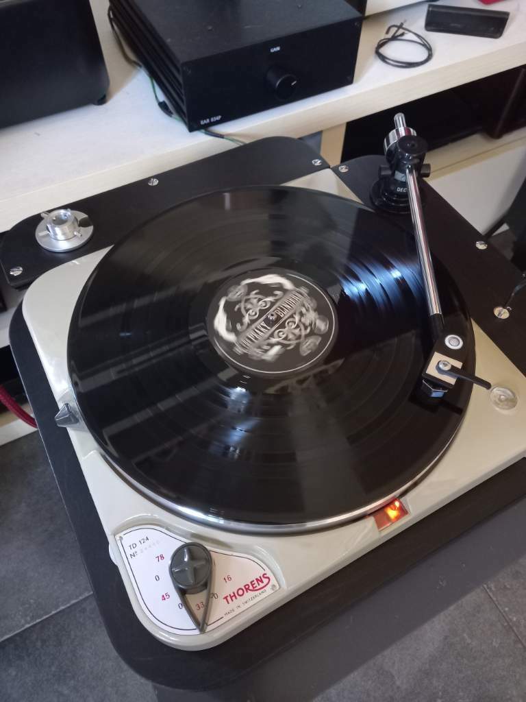

Questo è un messaggio popolare. lucaz78 Inviato 25 Dicembre 2023 Autore Questo è un messaggio popolare. Condividi Inviato 25 Dicembre 2023 nuova puleggia (ovviamente...), e nuova rondella sotto di essa (quella originale era molto consumata). Il primo avvio ovviamente è stata per me una emozione unica, veder girare il meccanismo "per la prima volta" dopo aver disassemblato e riassemblato tutto è una grande soddisfazione. Serve un po di tempo, anche per far assestare cinghia e meccanismi, ma gira alla perfezione. Intanto sto lavorando anche sul plinto e le armboard (arrivati grezze, devo fare anche un po di falegnameria). girare quell'interruttore è stato il mio regalo personale di natale! 5 Link al commento https://melius.club/topic/17187-restauro-completo-thorens-td-124-prima-serie/page/3/#findComment-1055027 Condividi su altri siti Altre opzioni di condivisione...

Rimini Inviato 26 Dicembre 2023 Condividi Inviato 26 Dicembre 2023 15 ore fa, lucaz78 ha scritto: Molle hanze a disaccoppiare il motore (anche se non mi convincono molto, sembrano rumorose, farò dei test a confronto con i doppi funghetti) Io ho preferito le molle Hanze ai funghetti in silicone perché questi mi sembrano leggermente troppo mollicci. Le molle mi sembrano un filo più silenziose. Oh, non che ci sia tutta sta differenza. Se me le cambi di nascosto, dubito che me ne accorgerei. Complimenti per lavoro!!! Link al commento https://melius.club/topic/17187-restauro-completo-thorens-td-124-prima-serie/page/3/#findComment-1055296 Condividi su altri siti Altre opzioni di condivisione...
gullaz Inviato 26 Dicembre 2023 Condividi Inviato 26 Dicembre 2023 Il 14/12/2023 at 18:24, lucaz78 ha scritto: Quella in vetronite era sopra. Mi ero perso questa parte del tuo post.. ovviamente non ha alcun senso mettere una rondella nella parte superiore dato che la puleggia deve essere libera sopra. Si vede che qualcuno aveva smontato la puleggia e, non ricordando che erano entrambe sotto, l'aveva rimontata così. Link al commento https://melius.club/topic/17187-restauro-completo-thorens-td-124-prima-serie/page/3/#findComment-1055307 Condividi su altri siti Altre opzioni di condivisione...
gullaz Inviato 26 Dicembre 2023 Condividi Inviato 26 Dicembre 2023 Il 14/12/2023 at 18:24, lucaz78 ha scritto: Ma sotto la puleggia non credo sia molto indicata. La puleggia deve ruotare libera e una rondella in vetronite crea attrito secondo me. Io nel mio sotto la puleggia ho trovato quelle in vetronite, probabilmente erano quelle che Thorens montava in origine... D'accordo con te che la vetronite non è il massimo , io le ho sostituite col Teflon che scivola molto meglio. Link al commento https://melius.club/topic/17187-restauro-completo-thorens-td-124-prima-serie/page/3/#findComment-1055310 Condividi su altri siti Altre opzioni di condivisione...

lucaz78 Inviato 26 Dicembre 2023 Autore Condividi Inviato 26 Dicembre 2023 @gullaz in realtà il manuale d'uso indicherebbe da 1 a 3 rondelle in vetronite, e una in nylon sotto la puleggia. E una rondella in vetronite sopra la puleggia. quelle poste sotto credo servano per regolarne l'altezza, nel caso non si riesca a trovare il giusto punto di scorrimento regolando quella del satellite. Io per adesso ne ho messa una, con sopra una rondella in teflon M5 x 0,5 (prese in cina...). Deciderò se lasciarla o toglierla in futuro. Sopra non ho messo niente, e va comunque lasciato uno spazio di 0,4mm tra la puleggia e il cilindretto di blocco (2 piccole strisce di carta fotografica vanno bene,una volta serrate le viti si sfilano). 2 ore fa, gullaz ha scritto: Si vede che qualcuno aveva smontato la puleggia è probabile, anche se mancava manutenzione da anni a questo giradischi. Togliere il grasso secco è stata una bella impresa. Link al commento https://melius.club/topic/17187-restauro-completo-thorens-td-124-prima-serie/page/3/#findComment-1055457 Condividi su altri siti Altre opzioni di condivisione...
