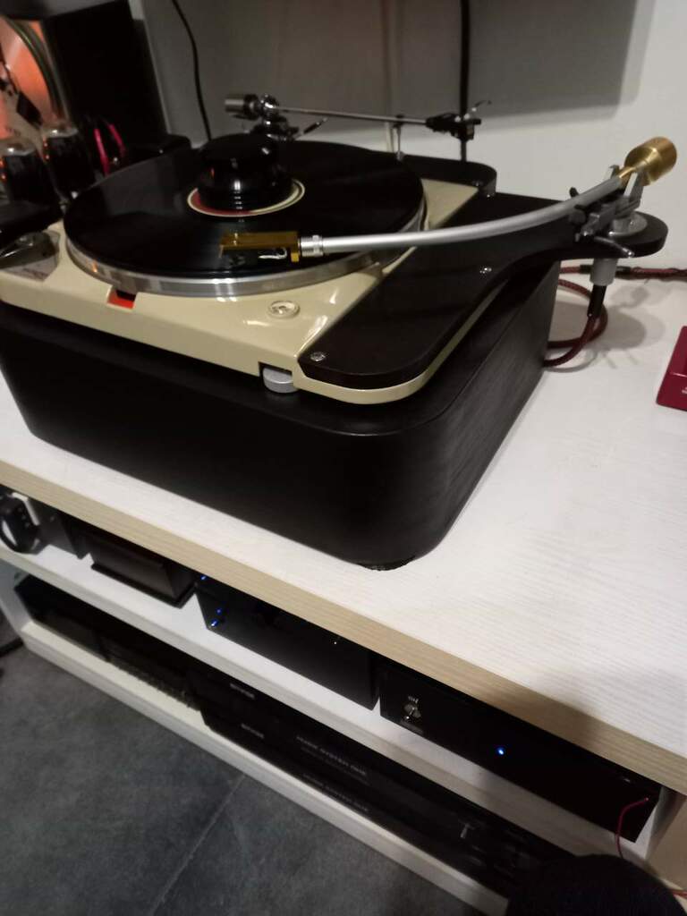

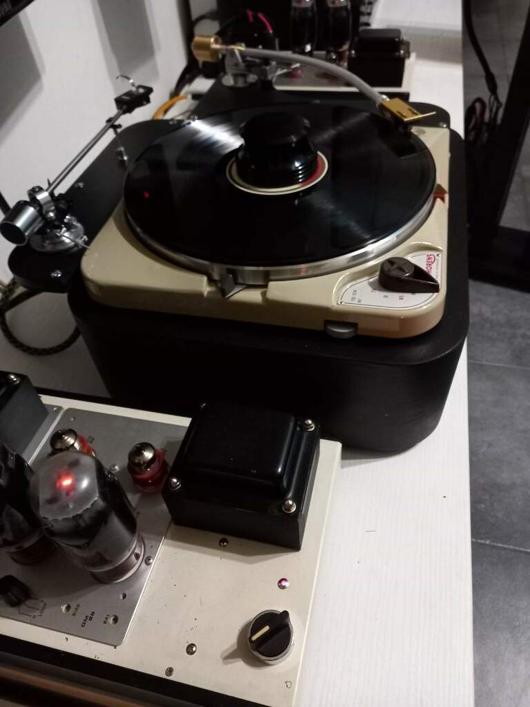

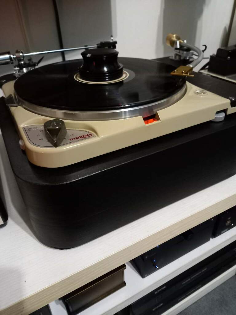

piano piano tutti i pezzi del puzzle vanno a posto:
terminato il lavoro di falegnameria finalmente.
Plinto e basette erano arrivati grezzi dalla Lituania.
3 mani di impregnante nero "fatto su misura", e 2 di finitura opaca per parquet. Non sono un falegname professionista ma il risultato sembra accettabile (anche per la "padrona di casa"...). Interno rivestito di materiale insonorizzante STP black silver.
Monterò una presa protetta e sotto proverò i disaccoppiatori Demaudio Zel che mi ha portato babbo natale...!
resta da forare le basette e ancora qualche "dettaglio" sulla messa a punto del gira, ma sono in dirittura di arrivo!
