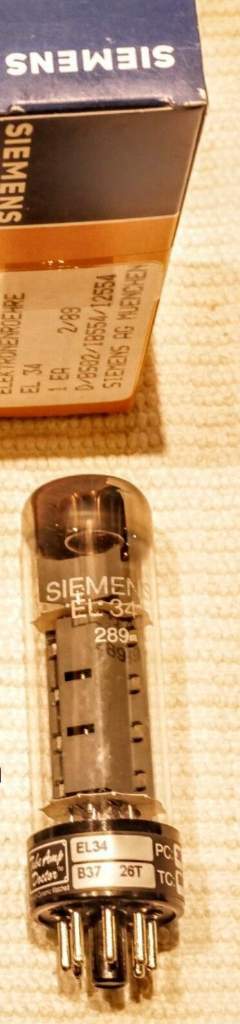

high-end Inviato 24 Marzo 2023 Condividi Inviato 24 Marzo 2023 Che il tube rolling abbia inizio Per ora mi limito alla driver 6sn7/6sl7. Non credo che faro' aggiornamenti a breve sulle el34 a mono di non trovare un quartetto di scorta a prezzi "umani". Ho a disposizione: 6SN7GT Ken Rad Black 6SN7GT Tung-Sol USA black round plate oval mica 6SU7GTY Tung-Sol USA Black Oltre ovviamente alla Tung-Sol Russia 6SN7GTB di serie. Avrei anche una splendida RCA redbase 5692 Devo studiarmela se riesco a trovare materiale online... Ho provato al volo le prime due e mi paiono molto valide, ma e' solo la prima impressione anche se a volte questa vuol dire gia' molto Link al commento https://melius.club/topic/172-raal-sr1ala-non-cuffia/page/12/#findComment-781652 Condividi su altri siti Altre opzioni di condivisione...
MCnerone Inviato 24 Marzo 2023 Condividi Inviato 24 Marzo 2023 2 ore fa, high-end ha scritto: Non credo che faro' aggiornamenti a breve sulle el34 a mono di non trovare un quartetto di scorta a prezzi "umani". come già detto sopra, è difficile trovare qualcosa di nos veramente ben messo, per cui come scelta principale io terrei in considerazione sempre le PSvane el34 ph, che comunque viaggiano attorno ai 400€. 2 ore fa, high-end ha scritto: 6SN7GT Ken Rad Black 6SN7GT Tung-Sol USA black round plate oval mica 6SU7GTY Tung-Sol USA Black Oltre ovviamente alla Tung-Sol Russia 6SN7GTB di serie. Avrei anche una splendida RCA redbase 5692 mi sembrano tutte ottime come scelta, aspetto le tue considerazioni... Link al commento https://melius.club/topic/172-raal-sr1ala-non-cuffia/page/12/#findComment-781800 Condividi su altri siti Altre opzioni di condivisione...
high-end Inviato 24 Marzo 2023 Condividi Inviato 24 Marzo 2023 Sal concordo con te. Le EL34 ormai sono un terno al lotto. O sono vecchie e accoppiate ad capocchiam o sono veramente NOS ben matchate e allora costano quanto le 300B WE. Le alternative sono solo le Mullard rifatte (quelle di serie), le Tung-Sol o le Psvane replica che pero' hanno un altro problema. Mentre le TAD, per rimanere sulle cinesi, sono matchate bene proprio da TAD, le Psvane ho letto che hanno un accoppiamento in fabbrica per cosi dire "fantasioso" Lo si capisce anche da quanta variabilita' c'e' a seconda del negozio cinese che te le vende. Si potrebbero acquistare da un sito serio, quello del francese per esempio, ma chi ci garantisce che poi lui le abbia realmente controllate prima di vendercele? Credo nessuno... Pero' rimane l'unica alternativa percorribile, forse... Link al commento https://melius.club/topic/172-raal-sr1ala-non-cuffia/page/12/#findComment-781956 Condividi su altri siti Altre opzioni di condivisione...
MCnerone Inviato 25 Marzo 2023 Condividi Inviato 25 Marzo 2023 21 ore fa, high-end ha scritto: Si potrebbero acquistare da un sito serio, quello del francese per esempio, ma chi ci garantisce che poi lui le abbia realmente controllate prima di vendercele? Il sito è serio, ma ti propone il quartetto già boxato, quindi neanche lontanamente penso che apri e si metta a testare. Io con le mie non ho avuto problemi, possiamo avere dubbi sul test, certo, ma almeno sono valvole nuove e cariche al 100%, io di prendere el34 in giro senza test, direi che non è proprio il caso. Link al commento https://melius.club/topic/172-raal-sr1ala-non-cuffia/page/12/#findComment-782738 Condividi su altri siti Altre opzioni di condivisione...
high-end Inviato 25 Marzo 2023 Condividi Inviato 25 Marzo 2023 Si Sal, infatti non ho ancora fatto alcun passo. C'è troppa confusione su questa valvola in giro. Si sa qualcosa della durata delle Psvane replica, modello nuovo (quello in vendita attualmente)? Ho letto che non durano molto... Intanto ti riporto un po' di impressioni (preliminari) sulle driver in prova. La 6SU7GTY mi ha lasciato deluso. Molto rumorosa (soffia) ed alquanto instabile su questo driver. Ho preferito non utilizzarla alla fine. Poi ho provato la Tung-Sol 6SN7GT round plate oval mica black. Molto equilibrata, mi è piaciuta. A seguire la Ken Rad 6SN7GT Black. Grossa energia in basso che ci sta molto bene con la Sr1a. Ottima valvola come accoppiata. Morbida e carnosa. Ultima la 5692 RCA Red Base tripla mica. Il miglior medio tra tutte. Bellissime le voci femminili, meno potente in basso della Ken Rad ma più articolata e controllata. Diciamo ha un basso profondo ma meno presente ma di qualità ancora superiore alle Ken Rad. Link al commento https://melius.club/topic/172-raal-sr1ala-non-cuffia/page/12/#findComment-783323 Condividi su altri siti Altre opzioni di condivisione...
