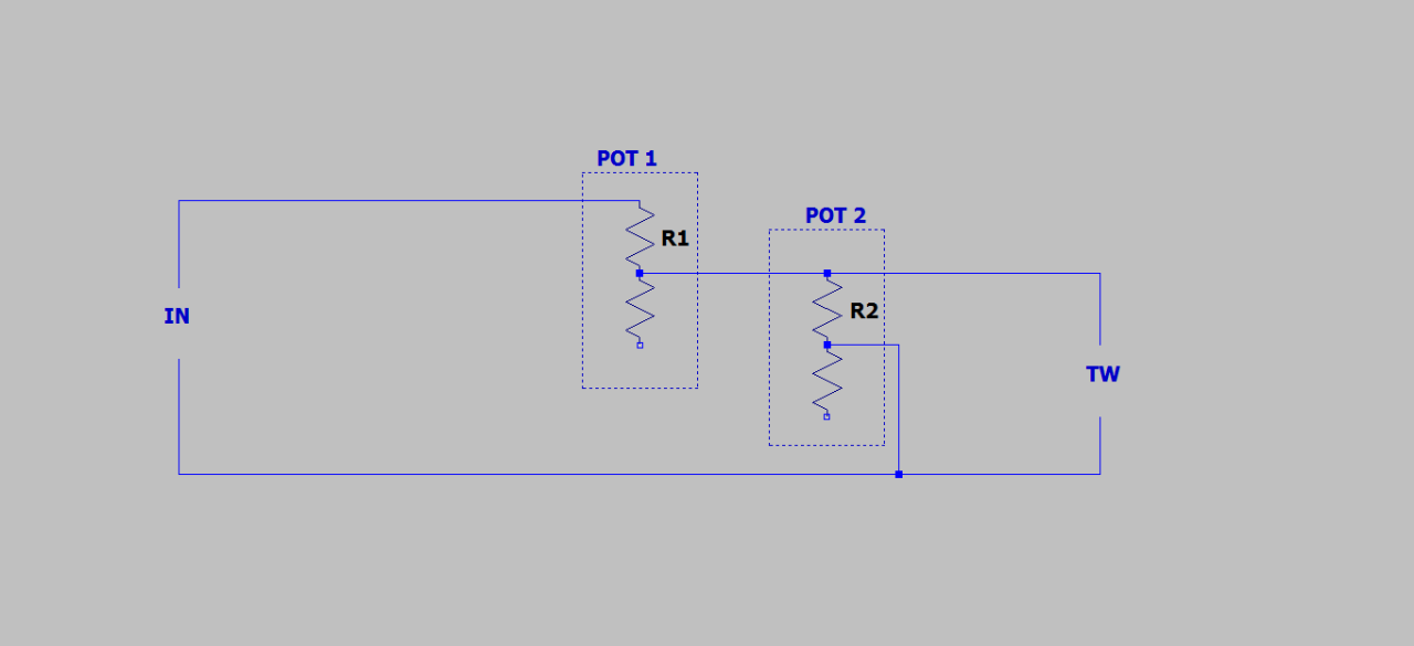

Boris Lametta Inviato 22 Novembre 2023 Condividi Inviato 22 Novembre 2023 @Panofsky In pratica tu vorresti fare questo: impostando P1/2 e quindi R1/2 attingendo da qualche tabella. Si può certamente fare ma secondo me è decisamente scomodo in quanto ogni volta che devi impostare p1/2 devi scollegarli/dissaldarli perchè non puoi farlo all'interno del circuito avendo in parallelo da un lato il filtro e dall'altro essi stessi fanno parte di una rete resistiva insieme al TW. Inoltre la potenza sopportabile dai pot è in genere molto bassa e, anche sul ramo dei TW, potrebbe non essere sufficiente. Molto più comodo usare un potenziometro L-pad che puoi variare con continuità mentre ascolti. 1 Link al commento https://melius.club/topic/17204-come-fare-attenuazione-del-tweeter-con-potenziometri/page/2/#findComment-1022675 Condividi su altri siti Altre opzioni di condivisione...
Panofsky Inviato 22 Novembre 2023 Autore Condividi Inviato 22 Novembre 2023 34 minuti fa, Boris Lametta ha scritto: In pratica tu vorresti fare questo: proprio così: era la mia prima domanda, quando non conoscevo l'esistenza degli l-pad, che userò senz'altro perché la menata di attacca e stacca per settare i pot al giusto valore prima di ogni prova è improba . in pratica mi stai dicendo che la risposta alla mia primissima domanda è "non collegare il gnd del potenziometro": è così? Link al commento https://melius.club/topic/17204-come-fare-attenuazione-del-tweeter-con-potenziometri/page/2/#findComment-1022713 Condividi su altri siti Altre opzioni di condivisione...
Boris Lametta Inviato 22 Novembre 2023 Condividi Inviato 22 Novembre 2023 Esatto perchè tu avresti solo bisogno di 2 resistenze variabili e non di 2 partitori resistivi. Da non sottovalutare la questione potenza che per i pot pensati per gestire segnali e non potenza è davvero irrisoria e si bruciano come niente. Quindi ti consiglierei di andare direttamente di L-pad. 1 Link al commento https://melius.club/topic/17204-come-fare-attenuazione-del-tweeter-con-potenziometri/page/2/#findComment-1022721 Condividi su altri siti Altre opzioni di condivisione...
