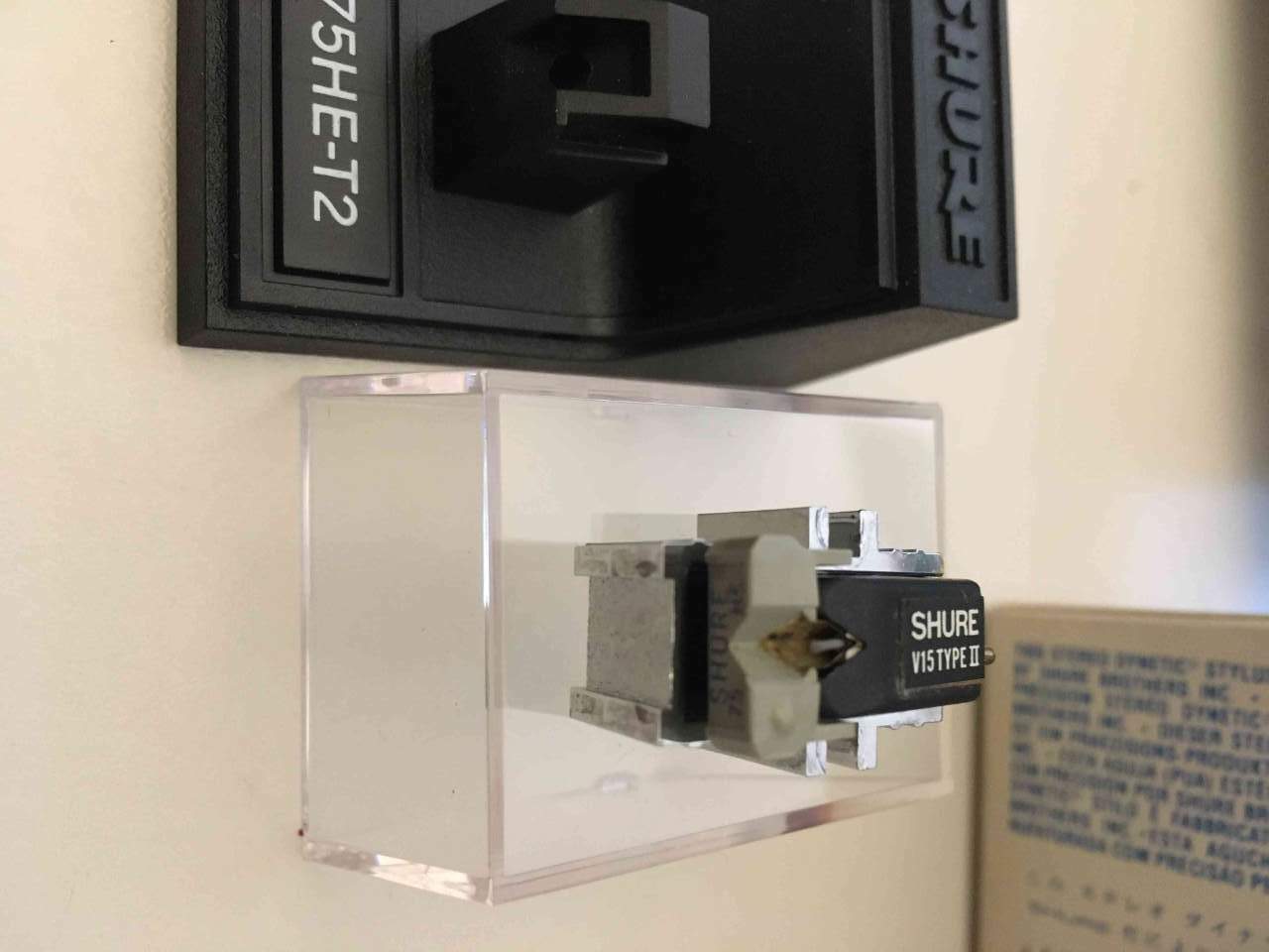

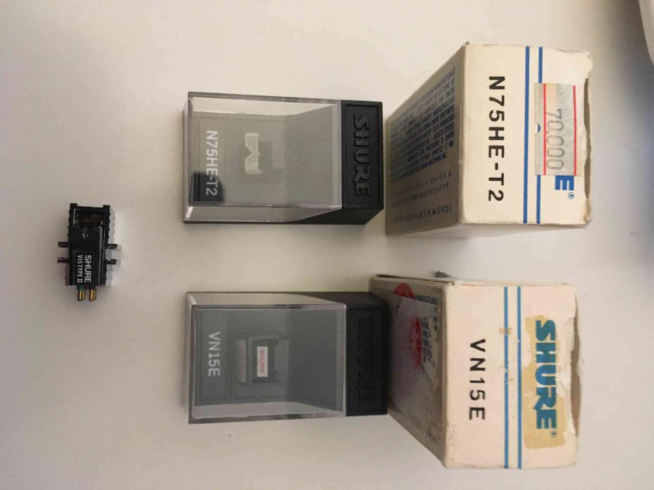

bic196060 Inviato 24 Novembre 2023 Condividi Inviato 24 Novembre 2023 Anche io consiglio di non affidarsi a stili generici, il suono di una testina lo fa molto lo stilo, non sarebbe più una Shure V15II. Gli stili Jico sono di ottima qualità, il suono è comunque diverso dallo stilo originale, ma in ogni caso almeno stai su parametri di qualità che il corpo testina si merita. Io però, da vintagista quale sono, cercherei con pazienza uno stilo originale. Quello della V15II è veramente raro, ma quello della M75 è compatibile. Per sentire il suono di una Shure V15 (che sia II, III o IV....) bisogna usare il suo stilo originale Shure. Per le testine della famiglia V15, la V15II è l'unica che può usare gli stili della famiglia M, in questo caso gli N75 delle M75. Dalla V15III Shure ha modificato la dimensione della cannula, rendendo meccanicamente incompatibili gli stili nobili delle V15 con quelli delle M. Lo stilo N75ED (ellittico nudo) o il N75HE (iperellittico, ovviamente nudo) sono di ottima qualità, e sulla V15II ci vanno. Link al commento https://melius.club/topic/17248-shure-v15-ii-su-project/#findComment-1024380 Condividi su altri siti Altre opzioni di condivisione...
bic196060 Inviato 24 Novembre 2023 Condividi Inviato 24 Novembre 2023 allego prova fotografica Link al commento https://melius.club/topic/17248-shure-v15-ii-su-project/#findComment-1024383 Condividi su altri siti Altre opzioni di condivisione...

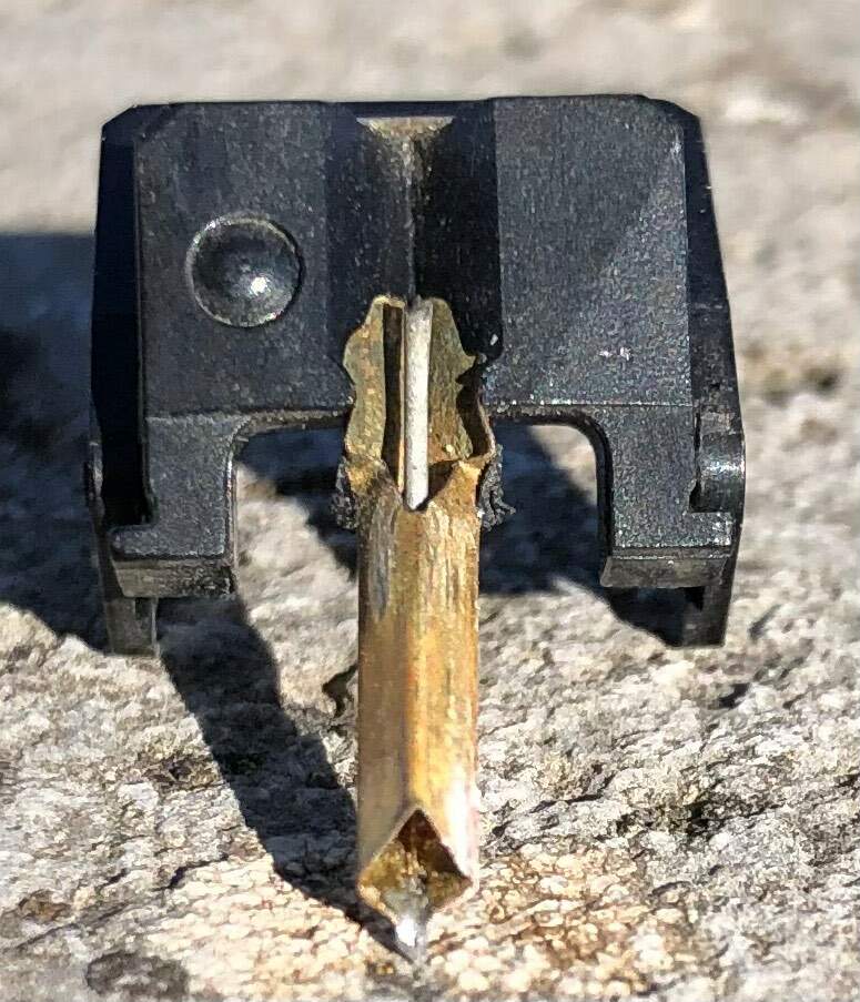

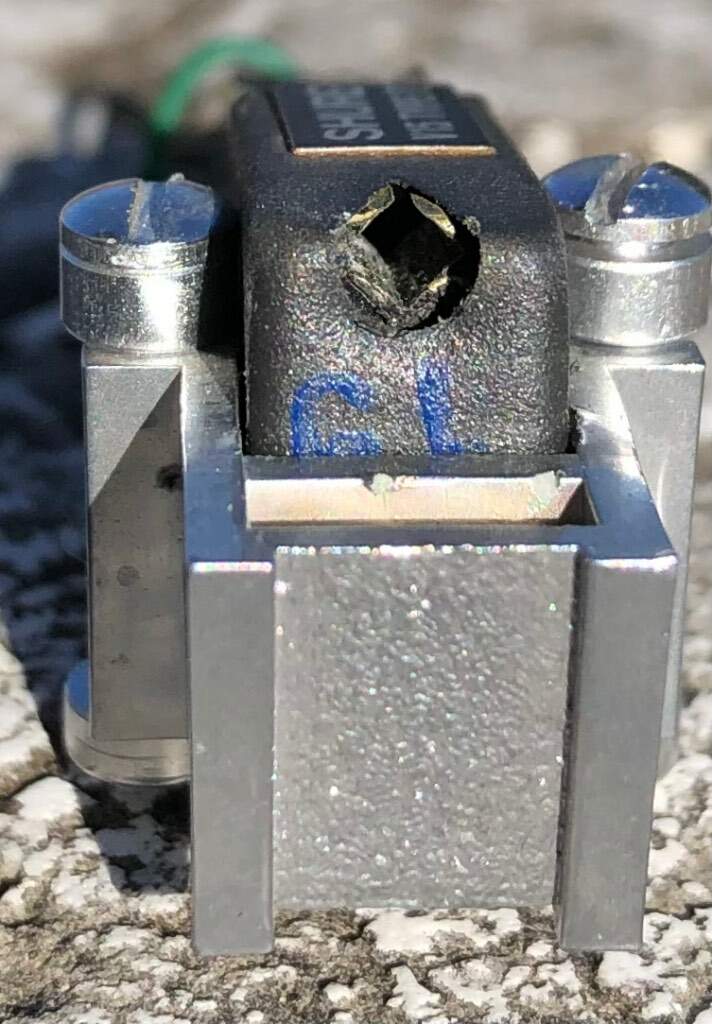

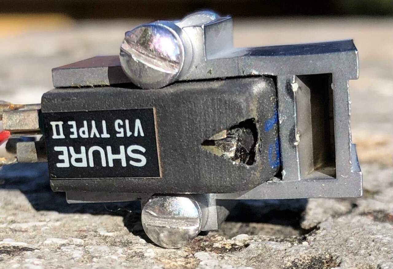

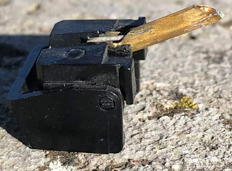

aledo Inviato 24 Novembre 2023 Condividi Inviato 24 Novembre 2023 Buonasera, mi “accodo” a questa discussione per chiedere un consiglio. Ho una vecchia e malridotta V15 II; oltre a cambiare lo stilo, cosa gli dovrei fare prima di rimetterla in pista? Ma, soprattutto, tenendo presente che è una testina che non conosco assolutamente poiché mi è arrivata montata su di un giradischi usato, ne varrebbe la pena? Anche se serve a poco, allego qualche foto. Grazie Link al commento https://melius.club/topic/17248-shure-v15-ii-su-project/#findComment-1024658 Condividi su altri siti Altre opzioni di condivisione...
long playing Inviato 24 Novembre 2023 Condividi Inviato 24 Novembre 2023 A me dalle foto pare completamente conciata male , hanno " torturato " anche la parte del corpo dove innesta il gambo dello stilo ed anche come hanno ridotto la parte di gambo nei dintorni dello stilo. Io non ci spenderei soldi. Link al commento https://melius.club/topic/17248-shure-v15-ii-su-project/#findComment-1024670 Condividi su altri siti Altre opzioni di condivisione...
aledo Inviato 24 Novembre 2023 Condividi Inviato 24 Novembre 2023 @long playing Si, hai ragione è piuttosto devastata. Circa un anno fa presi un Thorens 124 usato e sul braccio c'era montata questa testina. L'ho dimenticata in un cassetto per molto tempo, poi mi è venuta la curiosità di ripristinarla, visto anche che non ho mai avuto una testina Shure...ma mi sa che non ne vale la pena. Link al commento https://melius.club/topic/17248-shure-v15-ii-su-project/#findComment-1024687 Condividi su altri siti Altre opzioni di condivisione...

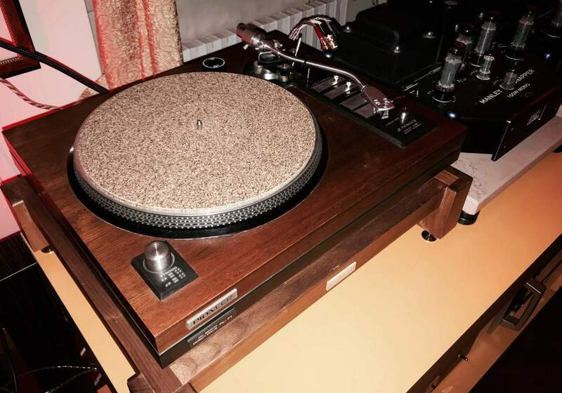

wiking Inviato 24 Novembre 2023 Condividi Inviato 24 Novembre 2023 @tex willer per esperienza diretta ti dico che la V15-II (testina che direttamente conosciamo, credo, in pochi) deve funzionare (per questioni progettuali, legate alla sua cedevolezza ecc) preferibilmente col suo stilo (gli stili Shure di quell'epoca reggono il passare del tempo assai meglio di altri), in alternativa con gli stili moderni Jico "dedicati" (che sono realmente validi, e in alcuni casi superiori agli originali). Non consiglio Tonar, o altri. Ad un mio amico nelle tue condizioni (con una V15-II da ristilare) anni fa, montai su un piatto Micro (non ricordo il modello, un cinghia col braccio dritto a bassa massa, credo primi anni '80) una V-15-II con stilo Jico nuovo: una favola. Ciò detto, una decina di anni fa, in piena fregola vinilica, acquistai da un ex-distributore una valanga di materiale NOS (new old stock, sigillato con bollini e tutto) Shure, Ortofon, Stanton, ecc. Alcune testine, tra cui una delle due V-15-II, le montai sui vari gira gira, e devo dire che tirata fuori dal suo scatolo, dopo quasi mezzo secolo, questa tracciava perfettamente (piatto Pioneer PL-71, che successivamente vendetti con la V15-II in oggetto, aveva un ottimo braccio, si diceva progettato dalla Acos Lustre). Leggendo il tuo post, ho cercato in tra le mie scorte. Non amo disfarmi del materiale, fossero valvole non me ne libererei mai, ma visto che uso poco i miei due giradischi, e che ruoto su di essi diverse testine (anche moderne), non ho problemi a cederti uno dei miei stili NOS VN-15E, però tendenzialmente scambio a mano (ignoro la quotazione, e non mi interessa lucrare: prezzo di mercato, oppure permuta: testine e stili sono oggetti che praticamente non uso più, e che mi sopravviveranno): In alternativa puoi cercare direttamente da Da Capo, dove si trovano sia stili Shure NOS, che Jico, e, lo ripeto, qs ultimi sono realmente performanti sulle Shure. Col suo stilo originale, la V15-II è una testina piacevole e divertente, a mio avviso non il massimo con la lirica, ma certamente appassionante col jazz, e più in generale coi generi moderni. Link al commento https://melius.club/topic/17248-shure-v15-ii-su-project/#findComment-1024769 Condividi su altri siti Altre opzioni di condivisione...
