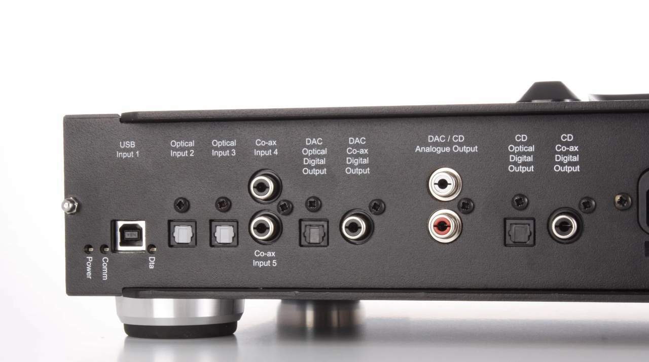

Salve qualche possessore o qualche possessore del modello sdatur-r, può darmi qualche delucidazione sugli ingressi e uscite di questo lettore cd?
uscita analogiche ok , uscite digitali cd ok ,  gli imput presumo servano per usare il cd come dac, si collega una streamer o alte sorgenti, ( a proposito quale sarebbe la migliore connessione ? sono tutte equivalenti?) ma le uscite dac output che servorno?
Poi ho letto che ci sono i filtri che a quanto capito si applicano solo a quando entra in funzione dac, ma sono di due tipi a seconda della frequenza di campionamento ? risulta?

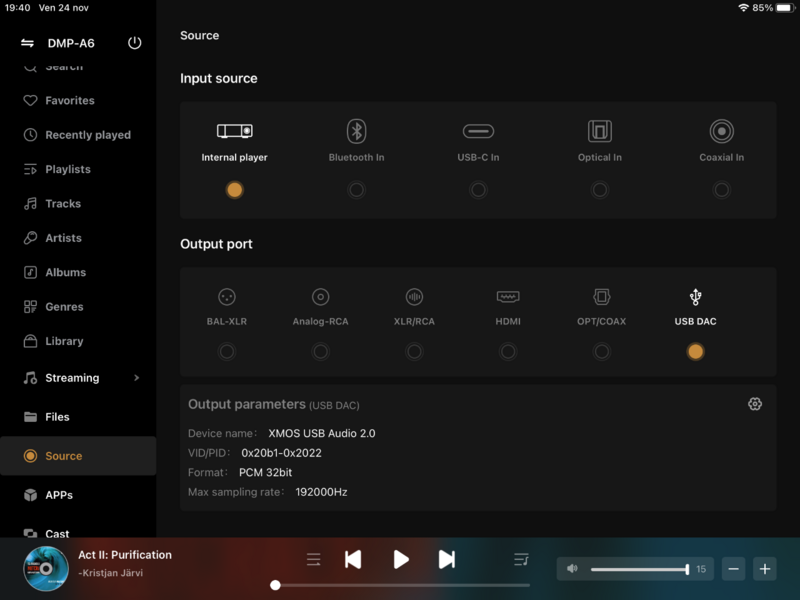

@sonoio l’ho appena messa in catena è acceso,  ho collegato lo streamer via usb, meglio coassiale? Per ora ho messo un cd e lo sto facendo andare, necessità di riscaldamento? L’ho preso proprio per il dac ed è anche bellissimo, voglio sentire se c’è differenza avvertibile nella mia catena tra  gli ultimi sabre e i wolfson ( i miei preferiti insieme ai Crystal 24 bit).

Proprio qui ho letto dei filtri, dopo proverò con calma. Ma le uscite dac a che servono ? Non sono un doppione delle uscite digitali cd ?
Ciao, no non sono doppioni
Il rega saturn r è due apparecchi in un telaio, quindi uscite cd prelevano segnale soltanto dalla meccanica, uscita dac solo da quest' ultimo.
Per quanto riguarda il funzionamento ingressi dac, se gli vuoi collegare altra meccanica o sorgente digitale, l'input coassiale è il migliore (di pochissimo), se vuoi collegare lo streamer, bisogna vedere come è configurabile l'eventuale uscita usb e come viene accettata dal rega al suo input usb asincrono (progettato prevalentemente per funzionare con un pc).
Dovresti provare, ma secondo me la migliore configurazione potrebbe essere streaming in passthrough uscita coax verso input coax rega.
I filtri sono in due gruppi di cinque, in funzione del segnale in ingresso se in bassa o alta (24 bit 96 khz o più) risoluzione, le differenze sono piccole ma si sentono, quelli che ho preferito sono quelli a fase lineare.
Sicuramente proverò anche la coassiale, ho curiosità di sapere se questa caratteristica era presente anche nella versione predente la R , sembra mettano in evidenza i miglioramenti della porta usb.
dal sito rega
The DAC USB input has been improved with asynchronous operation at sample rates of 44.1 to 192 kHz with a bit rate of up to 24 bits. The USB input has the same galvanic isolation as used in the Rega DAC-R. The USB uses dedicated drivers in the computer, enabling full ASIO operation, thus eliminating signal degradation caused by generic windows based drivers.
i drivers sono comuni, non penso ci siano controindicazioni, una rivista lo ha testato con streaming ifi zen e va benissimo. Rimango curioso nel sapere se i miglioramenti dichiarati nelle uscite analogiche e digitali sono presenti.
Ma prelevano un segnale convertito dal dac ? E lo prelevo in digitale?
No prelevano le uscite in digitale, quelle "convertite" sono le uscite analogiche in comune con la meccanica quando funziona come player.
