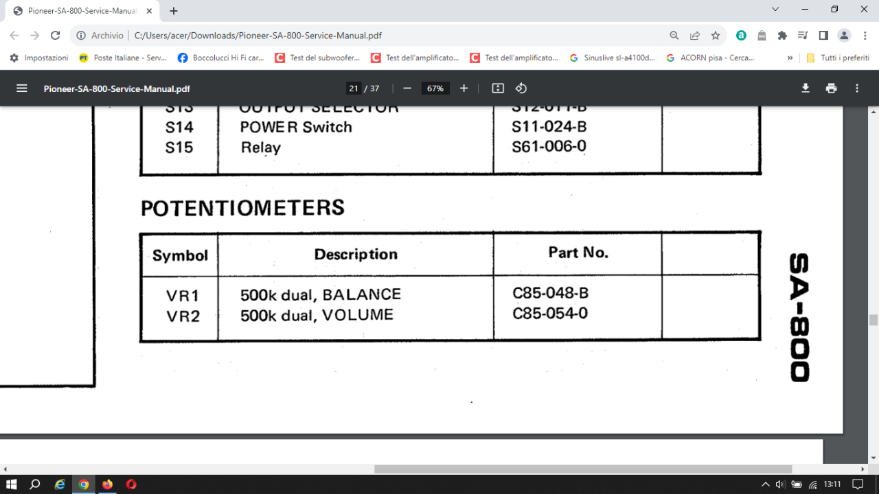

Alessandro Inviato 26 Novembre 2023 Condividi Inviato 26 Novembre 2023 22 ore fa, what ha scritto: magari neanche del giusto valore buongiorno, "con tutti i miei limiti in materia" ho dato un'occhiata al manuale di servizio del SA800 e sembrerebbe che il potenziometro del balance sia un 500 K di tipo duale, presumo si tratterebbe ora di trovarne uno adattabile per diametri e lunghezza dell'alberino, ciao Link al commento https://melius.club/topic/17265-quesitovolume-balance-non-regolare/#findComment-1026412 Condividi su altri siti Altre opzioni di condivisione...
