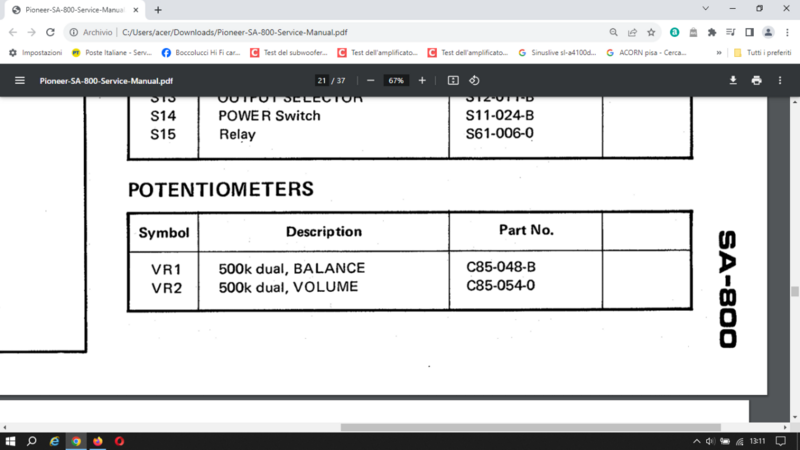

what Inviato 26 Novembre 2023 Autore Condividi Inviato 26 Novembre 2023 @Alessandro Ho cercato lo schema su hifiengine ma mi è sfuggito il potenziometro,per caso hai visto la sigla? Link al commento https://melius.club/topic/17265-quesitovolume-balance-non-regolare/page/2/#findComment-1026532 Condividi su altri siti Altre opzioni di condivisione...
Alessandro Inviato 26 Novembre 2023 Condividi Inviato 26 Novembre 2023 @what ti invio lo screeshot con i dati dei due potenziometri balance e volume, in ogni caso allego il link da dove ho attinto il manuale di servizio completo del Pioneer Sa 800 da me reperito, ciao https://www.audioservicemanuals.com/p/pioneer/pioneer-sa/pioneer-sa-800/2469038-pioneer-sa-800-service-manual 1 Link al commento https://melius.club/topic/17265-quesitovolume-balance-non-regolare/page/2/#findComment-1026550 Condividi su altri siti Altre opzioni di condivisione...

TheoTks Inviato 28 Novembre 2023 Condividi Inviato 28 Novembre 2023 @what Dovresti controllare le scritte sul potenziometro (Lesa? Mai visto in un prodotto giapponese); se il valore è sbagliato, o inferiore a 500k, oppure è del tipo sbagliato (i tipi principali sono 3, lineare, logaritmico o logaritmico-reverse), potrebbe essere quella la causa, comunque la sostituzione con un pot di ricambio, credo sia 500k lin, dovrebbe ripristinare il corretto funzionamento. In qualche caso, ma lo scrivo solo per completezza di info, se una delle casse fosse collegata in controfase, si avrebbe una sensazione di volume leggermente più basso col bilanciamento in centro. Link al commento https://melius.club/topic/17265-quesitovolume-balance-non-regolare/page/2/#findComment-1028197 Condividi su altri siti Altre opzioni di condivisione...

Alessandro Inviato 28 Novembre 2023 Condividi Inviato 28 Novembre 2023 Se nel corso della vita dell'ampli fosse stato sostituito solo il potenziometro del bilanciamento, osservando quello del volume "si dovrebbe" vedere di che marchio erano in origine, tra l'altro con gli stessi valori anche se per due funzioni diverse (come riporta il manuale di servizio), ciao Link al commento https://melius.club/topic/17265-quesitovolume-balance-non-regolare/page/2/#findComment-1028269 Condividi su altri siti Altre opzioni di condivisione...
TheoTks Inviato 28 Novembre 2023 Condividi Inviato 28 Novembre 2023 Secondo l'indicazione dello schema (osservando meglio), il balance è un potenziometro che ha la prima parte della corsa priva di resistenza; è ovvio che non puo essere sostituito che con un tipo corrispondente. (probabilmente, l'originale è un alps) Link al commento https://melius.club/topic/17265-quesitovolume-balance-non-regolare/page/2/#findComment-1028288 Condividi su altri siti Altre opzioni di condivisione...
